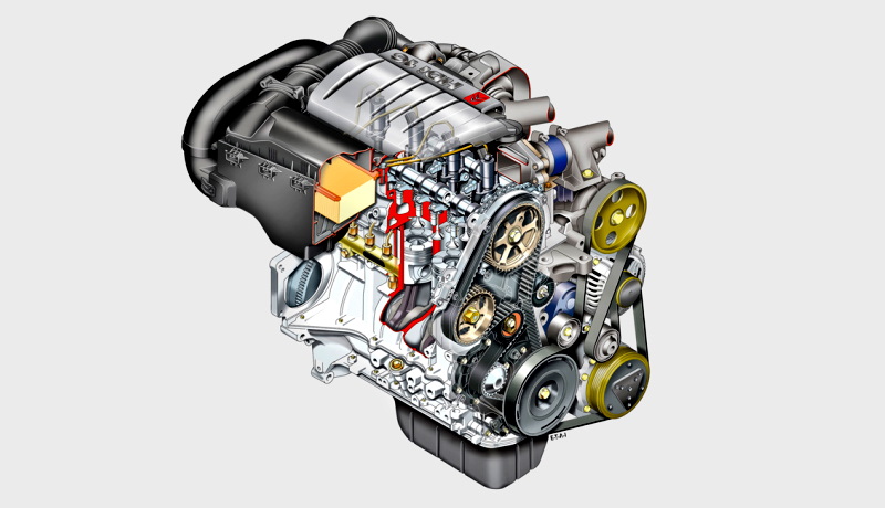

начали выпускать старый двигатель
Нахрена вам автомобильные моторы, мы же на авиационном форуме, Игорь Михайлович!

Владимир Илларионович, это был не анонс
мы с Вами уже всё обсуждали
для одних и тех же проблем у Вас одни решения, у нас иные...
желающие могут почитать 1123 страницы ветки...
Владимир Илларионович, открою Вам страшную тайну: "на этом форуме обсуждают конверсии"
я ж не подводные крылья выкладываю
а двигатели - это набор клапанов, колечек, прочих аналогичных деталюшек.
нужно смотреть на аналоги, дабы не наступать на те грабли, которые опробовали другие
