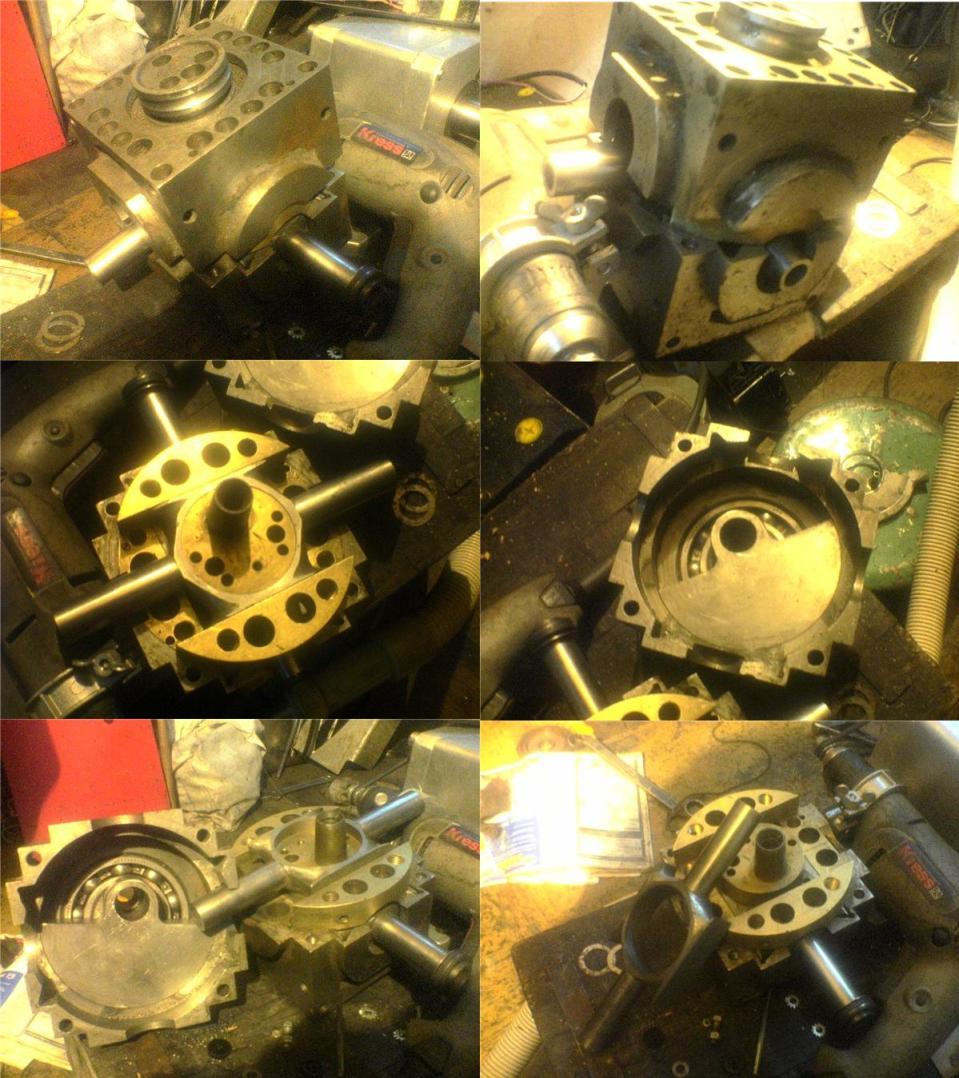

Леонид, ты нормально поработал!
Но есть некоторые уточнения.
Мероприятий по минимизации веса Владимиром вообще не проводилось, поэтому у Владимира есть хороший резерв (примечание редакции: здесь очевидно Владимир имел ресурс мотора).
Резерв и ресурс - понятия совершенно различны по смыслу, в таких простых вещах я ошибок не допускаю! Стараюсьтщательно фильтровать свою мысль(иногда говорят-фильтруй "базар").
Примечание редакции неправильное. Резерв у меня тоже есть, но в даном случае идет речь о неиспользованном резерве мероприятий по снижению веса конструкции. Я же показал на примере - цилиндр "Восхода" и цилиндр "Хирта", т.е. старая и новая технологии.
В случае автора спаренный эксцентрик это два эксценрика, выполненных на токарном станке цельной деталью. Сделать это немного сложнее, чем нарисовать с помощью циркуля.
(Прим редакции: последняя фраза осталась нерасшифрованной, наверное Владимиру известна какая-то неведомая до сих пор технология).
Для токаря, фрезеровщика или, скажем универсального станочника, моя технология изготовления эксцентриков не покажется неведомой. А для специалиста по прикладной математике - вполне терра инкогнита. Хотя, если честно, то моя технология изготовления разрезных спаренных эксцентриков не так уж проста.
http://www.reaa.ru/yabbfiles/Attachments/moto93-0_003.jpg
http://www.reaa.ru/yabbfiles/Attachments/Copy_of_DSCN1075.JPG
А на этих снимках изображен мой первый мотор. В работающем состоянии и в разобранном виде. Но не все детали там присутствуют.

cloud  Ваш двигатель мне очень понравился. Такая изумительная простота, а никто не делает !

Я удивляюсь этому точно также!  :-?:)

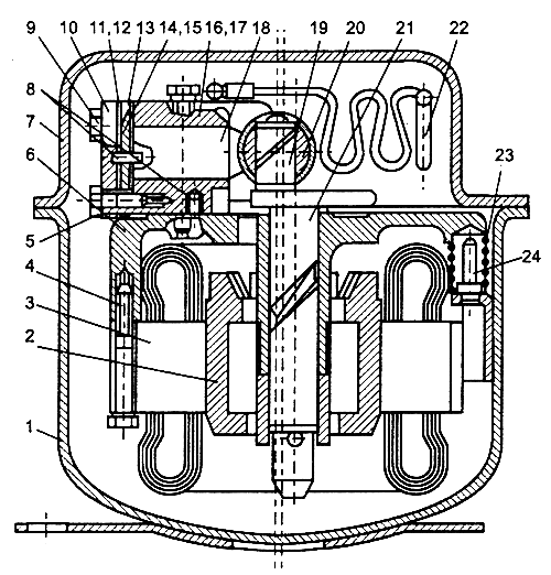

Ещё схема: Как видно поршень 18 не имеет шатуна, а соединён с кривошипом 21 через кулисный механизм. Состоящего из цилиндра(на сх. не обозначен) внутри которого свободно скользит втулка компенсируя боковые перемещения штока кривошипа. Почему эта схема не используется на ДВC непонятно.
