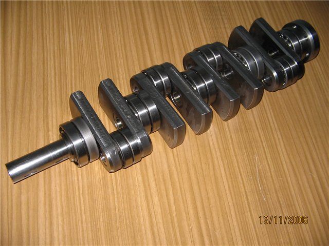

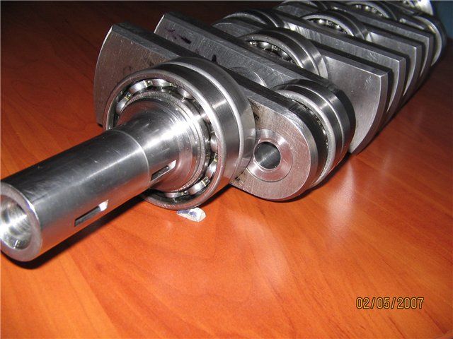

А здесь КВ собранный полностью на подшипниках качения и помещенный на рабочее место в двигателе.
Можно было и шатуны поставить неразъемные. Конструкция, скорее всего, делалась для гоночного мотора без упора на ресурс.

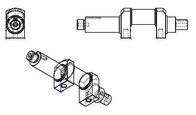

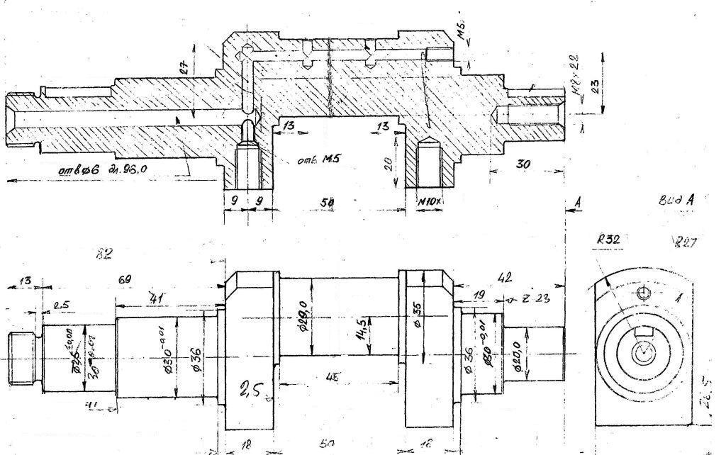

Вариант тоже известен и интересен, но... Разговор о разборном КВ без привязки к размерам и технологиям, к которым есть доступ, может продолжаться до бесконечности. Поэтому предлагаю "поиграться" с конкретным изделием, что резко ограничит "мыслей свободный полет". Нашел в своих архивах затертый рабочий чертеж своего КВ. Реальный КВ немного отличается от изображенного на чертеже. Левая часть вала выполнена без ступеньки, одним диаметром. Канал для подвода масла выполнен в правой, т.е. задней части КВ.
Kim
Заблокирован
показанный на фото коленвал не допускает неразъёмные шатуны - они перекрывают возможность опрессовки
Владимир Александрович
Дорогу осилит идущий!
       С этим, пожалуй, не согласен. Нужно соблюдать определенный порядок сборки - сначала центральные опоры, затем шейки.
Тогда неразъемные шатуны не мешают.
