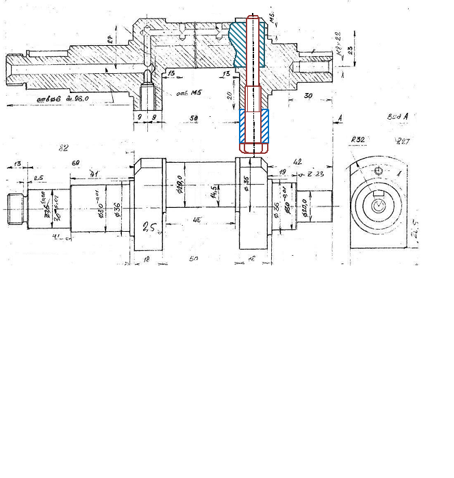

показанный на фото коленвал не допускает неразъёмные шатуны - они перекрывают возможность опрессовки
Причина в другом - условия сборки КВ и шатунно-поршневой группы. Сначала укладывается КВ на свои места, а потом вставляются поршни с шатунами в блок цилиндров со стороны ГБЦ. Наверное Игорю Михайловичу не приходилось собирать моторы.  :)

Поэтому предлагаю "поиграться" с конкретным изделием, что резко ограничит "мыслей свободный полет".
     Вот 1-й вариант к конкретному чертежу.
     Расточка глухого посадочного отверстия в щеке под переходную посадку.
      Отверстие под болт крепления противовеса продолжается насквозь и развертывается под палец.
      Сам болт противовеса выполняется зацело с пальцем и при установке сначала вводится в тело щеки и шейки, а затем затягивается по резьбе.
      Щека перед установкой на шейку нагревается на 80-100 градусов, чтобы облегчить центрирование по пальцу.
      Второй вариант:

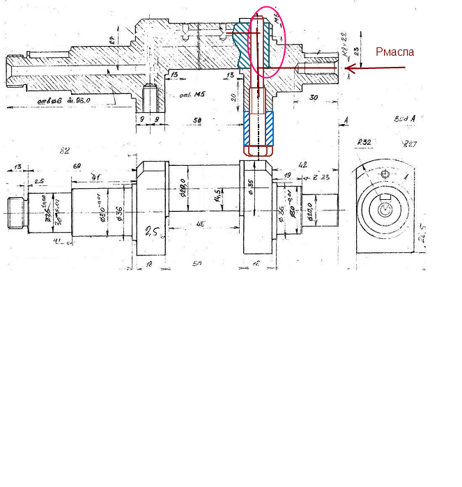

      Все тоже самое, только резьбу для болта имеет отверстие в шейке. Сквозное отверстие в щеке гладкое. До резьбы шейки диаметр больше, чем у резьбы. После - диаметр меньше чем у резьбы.
      Этот вариант прочнее, т.к. шейка дополнительно притягивается усилием затяжки в направлении действия поперечной нагрузки.

Реальный КВ немного отличается от изображенного на чертеже. Левая часть вала выполнена без ступеньки, одним диаметром. Канал для подвода масла выполнен в правой, т.е. задней части КВ.
О, нет такие вольности я себе позволить не могу. С толщиной стенок, глухими отверстиями, нагревом щеки перед сборкой. А разобрать как? На этапе отработки конструкции приходилось собирать-разбирать четыре-пять раз в день.

  Для разборки, Владимир Илларионович, ничего нагревать не нужно. Нагрев щеки необходим только при сборке, чтобы палец-болт легко сцентрировался по оси совместного отверстия. Разборка щеки примерно такая же, как демонтаж пальца из поршня.
   Технологических проблем с глухим отверстием не вижу. Может на Вашем фрезерном станке эта операция затруднена, тогда понятно.
    Масло с правого торца легко пропустить в шейку обходными отверстиями. Кстати, есть работа по усталостной прочности шеек КВ, где показывается и доказывается, что отверстия для вывода масла к подшипнику скольжения шейки КВ должны располагаться на горизонтали, пересекающей ось шейки.
    В этом случае усталостная прочность и, следовательно, ресурс, самые высокие.
     Отверстие в щеке в принципе можно сделать насквозь, но тогда опорную шейку придется формировать напрессовкой толстостенной втулки.
