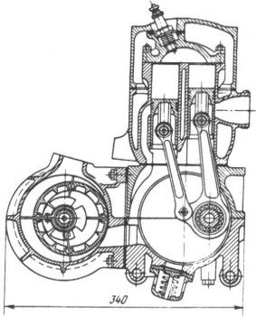

Андрей, могли бы Вы прокомментировать фото внизу, - имеет ли там камера сгорания двух цилиндров что-нибудь общее с процессом Костина в двух параллельных цилиндрах и перепускным каналом?
Андрей Миллер
Заблокирован
Нет, этот двигатель ничего общего с двигателем А.И. Костина  не имеет. И с двигателем Кушуля тоже.
Рабочие процессы разные.
Это "обычный" двигатель с общей камерой сгорания на два цилиндра. Таких двигателей было много. Я видел такой двигатель фирмы "Триумф" в ЛИАПе. Его, в свое время, закупили в Англии и сравнивали с двигателем Кушуля.
Здесь невозможен процесс Кушуля с раздельным наполнением цилиндров чистым воздухом и богатой ТВС соответственно, и невозможен процесс с качественным разделением по цилиндрам процессов в них, как это необходимо в двигателе А.И. Костина.
Здесь основное достижение - П - образная продувка Цоллера...
