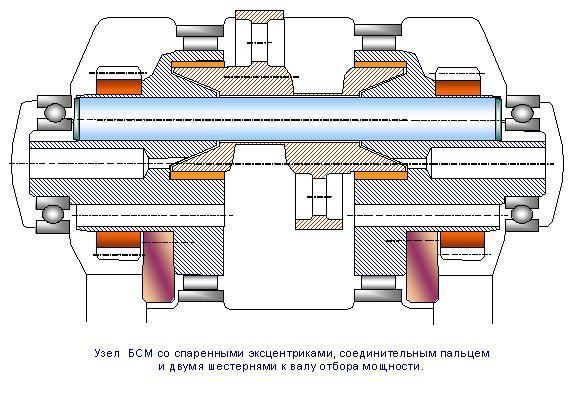

      Совершенно верно. Но ведь с увеличением хода еще и диаметр эксцентриков быстро растет. А ведь было четко отмечено у С.С.Баландина - БСМ со спаренными эксцентриками может быть использован только в короткоходовых ДВС . Здесь, правда есть одно исключение - узел КВ с пальцевым соединением водильных кривошипов. В нем отношение хода к диаметру можно довести до 1,3.
Владимир Александрович
Дорогу осилит идущий!
BSM сказал(а):
То есть с серьгами?
      Нет, это другая конструкция. Я уже очень давно здесь ее приводил.
      Два водильных кривошипа соединены между собой запрессовкой прочного пальца меньшего, чем обычная шейка диаметра. На этом пальце сидят эксцентрики, но они не опираются на палец, а лишь охватывают его. Боковые опорные шейки эксцентриков входят в подшипники скольжения, запрессованные в щеки водильных кривошипов.
      В этом случае меньший диаметр пальца под эксцентриками позволяет существенно уменьшить их диаметр или при том же диаметре увеличить рабочий ход.
Этот вариант, Владимир Александрович, буду откровенен, наглядно демонстрирует как можно удалиться от реально жизнеспособных конструкций.

cloud сказал(а):
Растет, но вспомните Вулевский дизель.
        В нашем с ним разговоре я задал ему вопрос о диаметре штоковых подшипников. Он ответил, что диаметр получил расчетом по удельному давлению для дизельного цикла, т.е. специально не увеличивал его. Это меня несколько удивило, потому что дизели с наддувом имеют меньший диаметр шейки.
     Никто не может запретить, Владимир Илларионович, Вам иметь свое мнение.
        Я своим конструктивным проработкам доверяю, потому что не просто предполагаю, а делаю соответствующие расчеты с нагрузками приведенными в технической литературе. Отсюда и уверенность.
        А что конкретно создает у Вас ощущение удаления "от реально жизнеспособных конструкций"? Давайте обсудим эти моменты.
Я сохранил эскиз того Вашего варианта, но лучше если Вы его продемострируете сами.
     Владимир Илларионович, можете вставить. Я до завтрашнего вечера не смогу этого сделать.

Схема, что надо и только чуть - чуть уступает в диаметре шеек "чистому" КВ. А если повесить на одну шейку два штока (как в ДНБ - 4), то все вообще становится на свои места. :)
Кстати, я смотрю, Владимир Александрович соединительный вал сюда предусмотрел... :)
Очень предусмотрительно...
Но если соединительный вал есть, то зачем еще соединительный палец и эксцентрики. Тогда уж делать как у Вуля соединительный вал+эксцентриковый КВ. Но если есть палец,то пусть он станет полноценной шейкой КВ с надетыми на неё спаренными эксцентриками. Еще обращает на себя внимание тончайшая стенка (перемычка), которая образовалась при сверлении отверстия под палец. Не могу понять, в чем цимус такого решения.  :-/
Вот тут я согласен, Андрей. Действительно все встанет. :)
      Вообще-то это только принципиальный эскиз. При конкретном проектировании контуры и сечения должны быть оптимизированы и облагорожены. Тогда узел будет выглядеть достатточно совершенно.
BSM сказал(а):
Кстати, я смотрю, Владимир Александрович соединительный вал сюда предусмотрел... Очень предусмотрительно...
      Андрей, я изобразил общий случай. Зубчатые колеса можно снять. Это особенно актуально для длиноходовых конструкций. Нагрузку от пиковых давлений в цилиндре хорошо воспринимают подшипники скольжения, встроенные в водильные проточки прямо в плоскости подшипника качения.
Соединительный палец прекрасно справляется с нагрузкой от составляющей сил, создающих крутящий момент.
Пока не могу ответить на вопрос сколько крестов можно посадить на один такой сборный КВ. Не считал.
Однорядный крест проходит нормально (с запасом на двухрядный).
С моей точки зрения,  "цимус" здесь только в том, что кривошипы с пальцем  становятся единой деталью.
Или пусть будет нормальный КВ!
У нас по расчетам так не получается.... :)
Если есть соединительный вал, то да. Но если он есть, то смысл "лишнего" диаметра эксцентрика пропадает....
