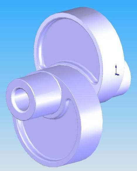

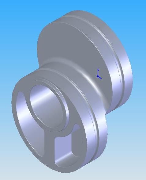

Саша, у Вуля схема с эксцентриковым коленчатым валом, с теми же шестернями и соединительным валом. Разница между спаренными эксцентриками и эксцентриковым КВ значительная. Эта схема была в V-образном и оппозитном вариантах его дизелей. Я, даже, картинку по этому поводу рисовал.
Это спаренные эксцентрики -
SKR
Я люблю этот Форум!
А это эксцентриковый КВ -
Спасибо Володя, теперь всё стало на место, можно не гадать.

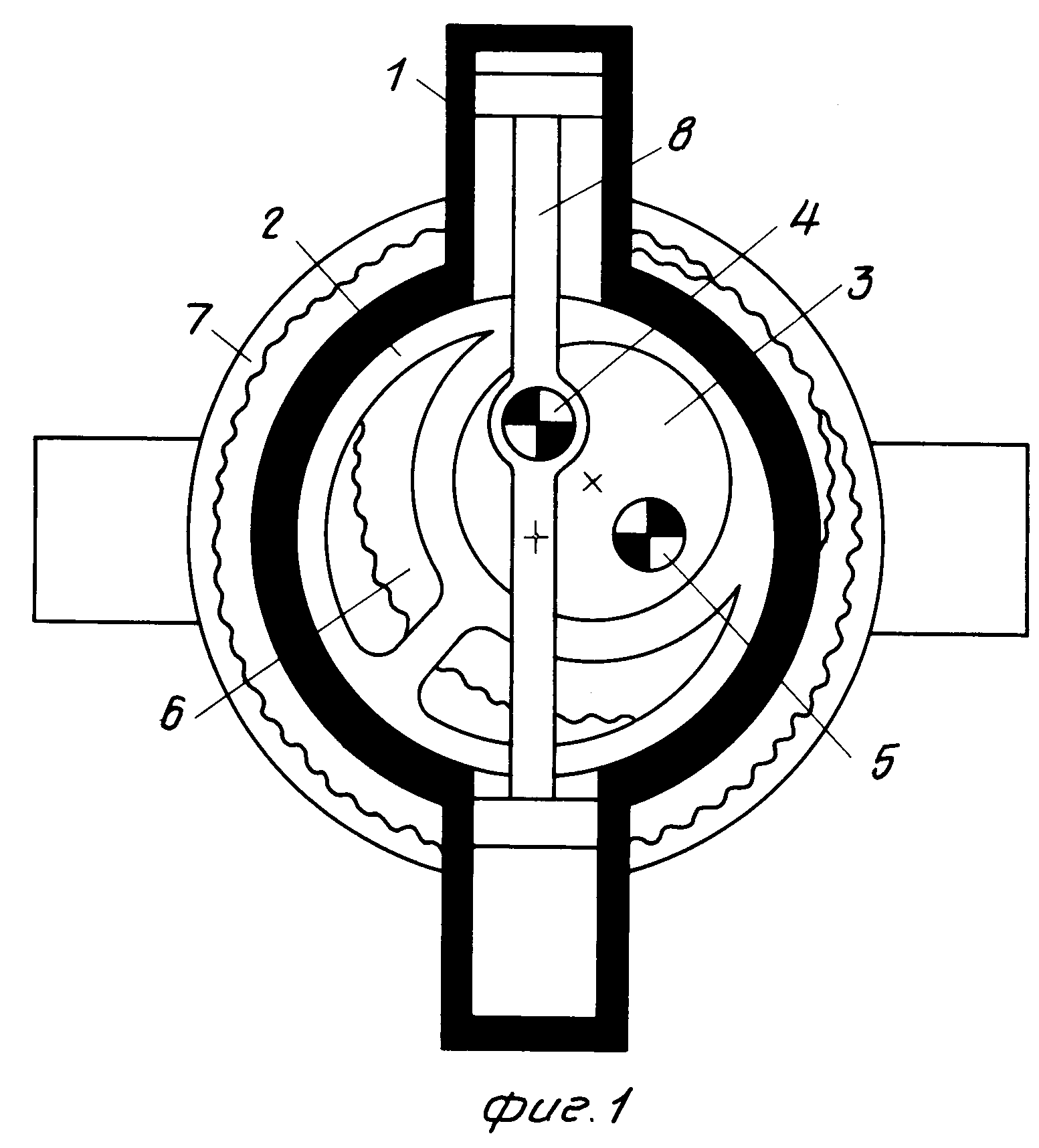

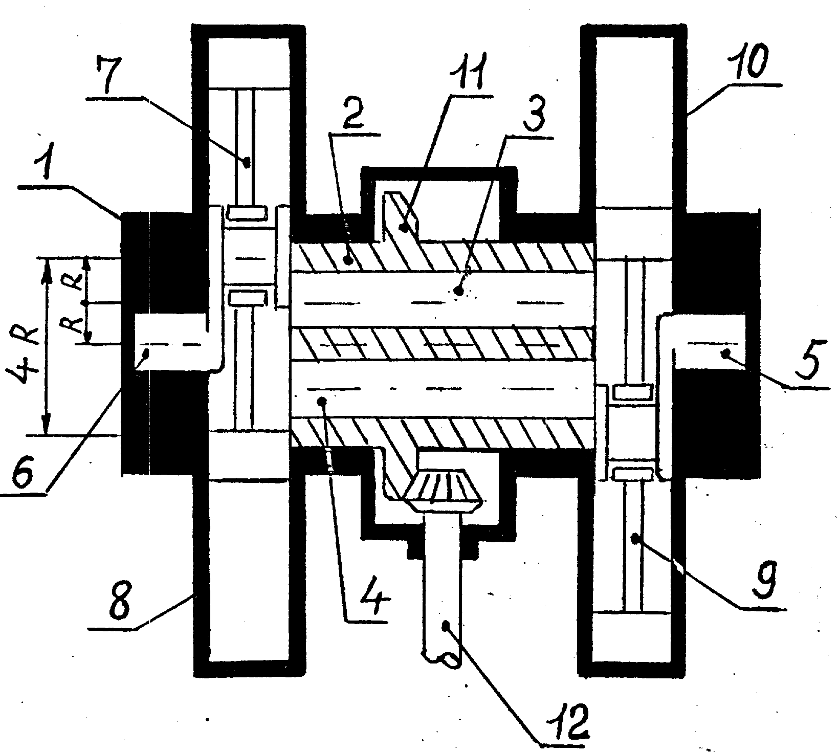

Предлагаю посмотреть рисунки из двух патентов некого Иванова А.М., посвященных бесшатунным механизмам.
Первый патент по адресу:
http://www.findpatent.ru/patent/202/2022118.html
Второй:
http://www.findpatent.ru/patent/210/2100616.html
Каждый из патентов содержит грубую ошибку, сводящую на нет работоспособность предлагаемых решений. Удивляет и низкая квалификация экспертов их рассматривавших.
Ошибки то совершенно типовые.
Хоть в суд подавай на ФИПС за некачественную работу и незаконное использование средств заявителей.
