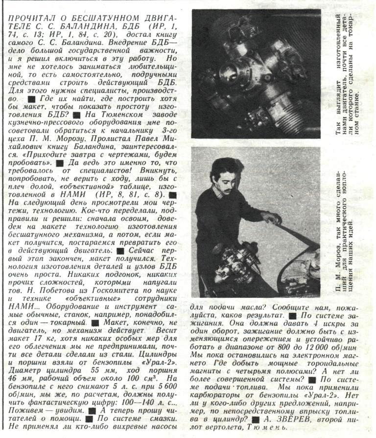

Еще немного про безнадежность. Вот видео, оно большое, но там в конце представители Куганмашзавода по перспективным разработкам берутся изготовить двигатели для вертолета Ка-26 и делают практические шаги к этому.  https://www.youtube.com/watch?v=L_oRkLCeTQ0

Небольшая нестыковка в выступлении Зверева А. по поводу самостоятельного, без посторонней помощи, изготовления первого образца бесшатунного двигателя за 35 дней. В журнале ИР он рассказывал по-другому. На видео отметка времени 1:29:07. Не принципиально, но факт.

Прежде чем изготовить, надо сначала еще спроектировать, хотя бы.
Для Ка 26 нужна пара двигателей по 600 сил с диаметром цилиндра явно не 55 мм.  Под эту задачу нужно приличное КБ со специалистами без ветра в голове - типа "каждый четвертый клинил" или  "безнадежной конструкции С.Баландина"....

    Ребята, на Ка-26 стоят звездообразные поршневые двигатели Аи-26В с мощностью взлетного режима 425л.с. каждый и с угловым редуктором передачи мощности на промежуточный вал с двумя упругими муфтами и далее в главный редуктор.
   Инициатива Зверева - это чистой воды авантюра. Никто из тех, кто принимает решения, всерьез принимать ее не будут.
   На Ми-34 в свое время рассматривались разные двигатели, в том числе роторные ВАЗ-426 2х240л.с.: если мне не изменяет память.
   Общая мощность, которая ему тебуется по заложенным техническим характеристикам - 480-540л.с.
