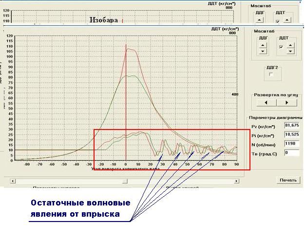

Тогда смотрим на картинку впрыска стандартного насоса: в виде затухающих волн давления, и переносим взгляд выше, на серию диаграмм впрыска топлива насосом, с отсутствием остаточных волновых явлений в нагнетательном топливопроводе. (Разработано для СВСС).

...впрыскивание с давлением 90 атм в К...
Виноват-с, не заметил шкалу давлений топлива в ответе 13781.
у Вас там где то - 450...600 атм, если я правильно понял...
Вы не указали марку тнвд в ответе #13794 . Имхо, это что-то типа VA.. Все ТС с "бошами va-ve" и "дизел-кики", которые я индицировал в 90-е - с остаточным давлением и волновыми бяками после посадки иглы...
З.Ы. интересно , что было (если было) в ТС  впрысковых "баландиных"?
