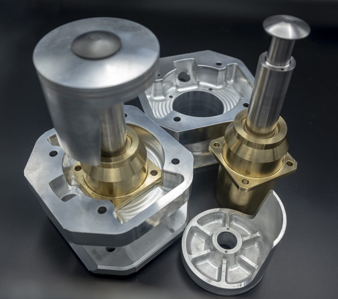

материалы и технологии
Ну и ещё электроника. Добавляет гибкости в настройке и даёт исчерпывающую диагностику.
Комплект для модернизации РМЗ550 движков в крейцкопфные почти готов. Осталось прожечь шестигранник в болте поршня и расточить отверстие под поршневой палец в штоке. На базе этого комплекта будут строится движки разной конфигурации.
