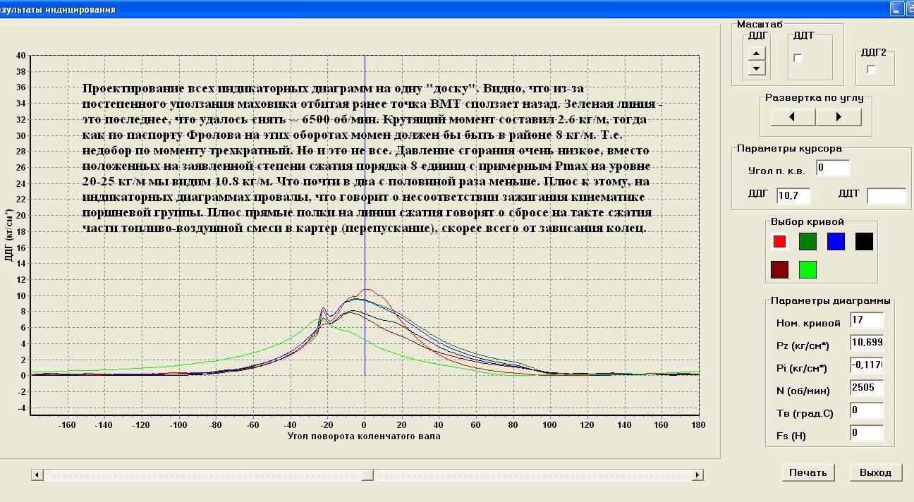

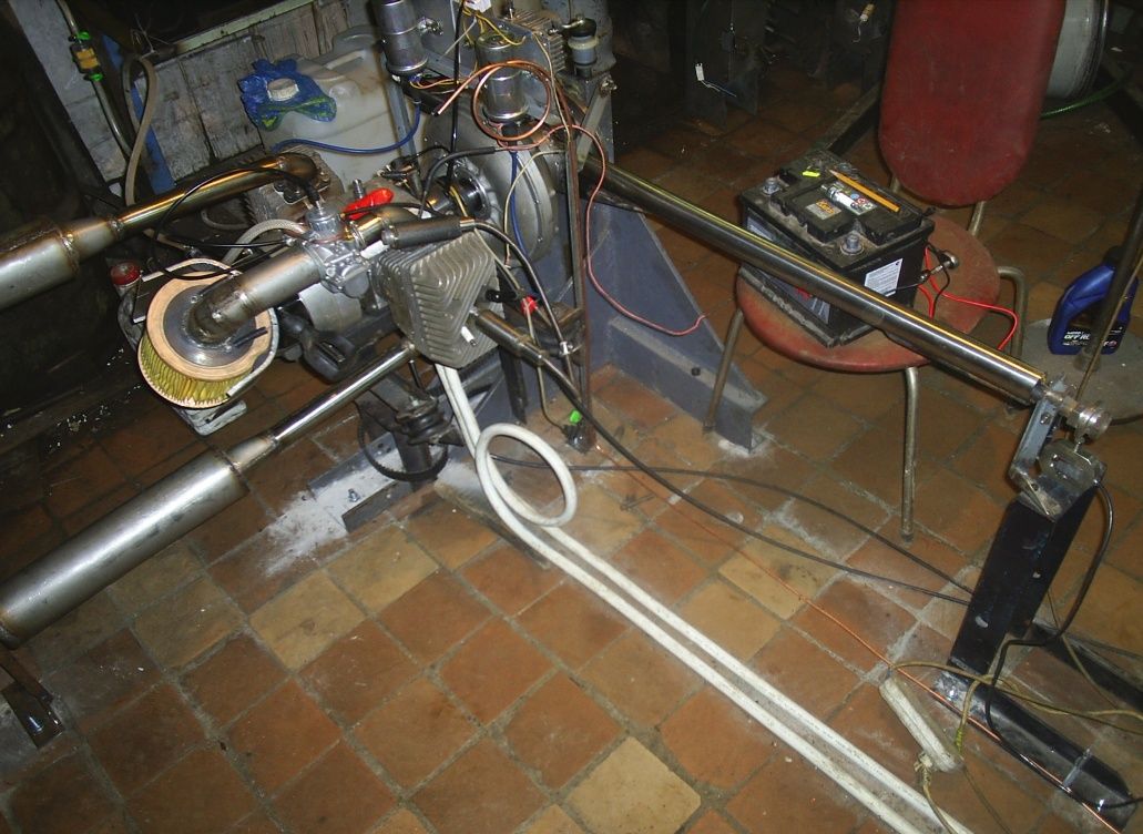

Разумеется Валерий Рутковский ближе всех к истине, в отличии от абсолютного большинства карликов от критики в его сторону. Для остальных не владеющей информацией делюсь ссылкой на скачивание 11 секундного ролика - в динамике.AVI - на котором Александр Андрианович Шумков разговаривает с Фроловым (г.Николаев), и на этом фоне крутит тот механизм, который Фроловым использовался в качестве тяглового привода, что тащил самобеглую коляску, изображаемого на многих видео. Этот механизм Фролов заимствовал с изобретенного ранее ребятами из Уфы (Патент РФ 2128293 "Двигатель внутреннего сгорания". Авторы: Кусимов С.Т., Жернаков В.С., Ильясов Б.Г., Ильчанинов В.П., Якубов Р.Б.). двигатель с косой шейкой. Также относительно экскурса в статью по Фроловскому бесшатуннику- та еще лажа, никто на кулачковом бесшатуннике никаких соревнований никогда не выигрывал, это журналистский миф. А вот я один из его моторчиков в свое время крутил на своем стенде, что тоже оказалось не тем, что про него писали... вместо "двухсот" сил там не было и десяти. В подтверждение своих слов прилагаю одну из индикаторных диаграмм того моторчика и одну из фоток собранного под испытание двухцилиндрового оппозитного двигателя со стенда... .

седунов, так вы бы и разобрались почему давление от сгорание было такое низкое. Ну явно не от силового механизма!.
САм факт, что на этом механизме удалось достичь 6500 оборотов должен говорить о многом. Да не Руггер с мифическими 35 000 оборотоами и не седунов энжин со СС 38,5 ... Тут двигатель сделанный в металле, а не во влажных мечтах любителей писающих мальчиков!

Сам механизм, который использовал Фролов, в данном случае не источник ошибки. Скорее всего были ошибки в выдерживании необходимого объема камер сгорания и настройке системы зажигания. Заявленная тепень сжатия 8 для цилиндров РМЗ-500 очень маленькая. Это значит действительная степень сжатия не превышала 4,6, т.е. недобор хода поршня. На самом деле степень сжатия должна была быть выдержана 10,8-11. Вместе с неотрегулированным зажиганием низкая степень сжатия, скорее всего и повела индикаторную диагарамму на понижение. От констатации состояния надо было переходить к доводке. Рабочий момент.
Какие основания для 200л.с. мне лично не понятно. Допускаю, что Фролов не делал подробных расчетов рабочего цикла, потому-что расчет показал бы реально достижимые уровни мощности. И механизм преобразования здесь не при чем. Работа в объеме цилиндра постоянна для всех видов механизма преобразования.
Двигатель с БСМ участвовал в соревнованиях и занимал призовые места. То есть перемещал транспортное средство в пространстве по земной тверди. Это мои слова. Перевернуть с ног на голову можно легко и непринужденно, как это делает РВД. А что поделаешь, он истина в последней инстанции.
Плохо, значит крутили. Кстати про двести сил на двадцати тысячах оборотов, упоминал В. Фролов
