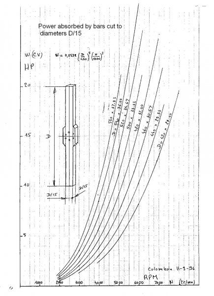

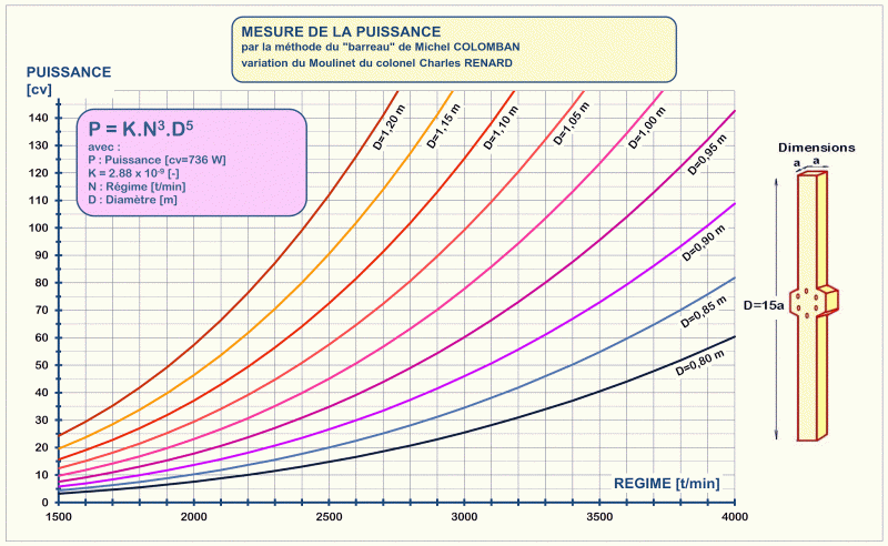

Владимир Илларионович. Если когда нибудь БСМ двигатель покажет свою перспективность в любом варианте, я буду только рад и признаю свою неправоту. Пока из всех вариантов БСМ единственно имеющим некий потенциал является исходная схема Парсонса - как на прилагаемом мультике. Все последователи только портили её пытаясь улучшить. ИМХО, именно она в 2-тактном варианте несколько уменьшает так нелюбимое многими боковое давление поршня и непосредственно взаимно компенсирует газодинамические силы противоположных цилиндров.
По измерению мощности. Найдите поиском и скачайте Эксель файл wood bar dyno xls
Это методика всем известного Эйфеля, её использовал создатель Кри-Кри Мишель Коломбан. Выстругайте простую деревяшку из твёрдых сортов дерева. Определите мощность любого из ваших моторов с точностью не хуже 10%. Хотя бы для себя. Это несложно и не дорого.
Валерий, вы больше, пожалуйста, не напрягайтесь и не навязывайте свои заблуждения. Мне достаточно собственных накопленных знаний, опыта проектирования и изготовления бесшатунных моторов, чтобы не обращать внимание, на ваши и других "мастодонтов" от двигателестроения, увещевания по поводу перспектив БСМ.
И тут можете тоже не напрягаться. Я знаю как это сделать и у меня есть чем это сделать. Заметил, что у вас плохо с памятью. Мне доступен продукт от DYNO-mite Dynamometer: Chassis Dyno & Engine Dynamometer и об этом я уже упоминал на ваши предложения с деревяшечками.
