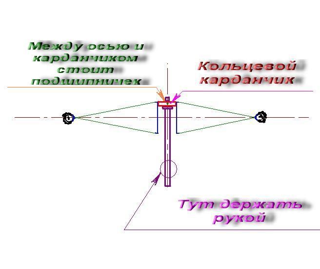

Для того, что бы Вы поняли о чём я, теперь уже я посоветую Вам провести такой вот эксперемент.
Возьмите тоже колесо, с которым мы с Вами уже провели эксперемент.
    (и лучше, если это будет заднее колесо. И обязательно совдеповское. Ну Вы поняли.
      Это то, в ступице которого вмантирован свой механизм торможения.)
Выпотроште его ступицу.
Засуньте в верхнюю часть ступицы кольцевой карданчик, который будет состоять из трёх колец
и перекрещивающихся осей.
Ну Вы знаете!
Как на классических Автоматах Перекоса.
Возьмитесь за вертикальную ось в рекомендованном месте.
Раскрутите колесо, по возможности, до очень больших оборотов.
И за тем, попробуйте наклонить ось в какую-нибудь одну сторону.
Допустим, в бок по часовой стрелке.
Как считаете?
Сможете ли Вы беспрепятственно наклонить ось?
И как поведёт себя при этом вращающееся колесо?

А он понимает, что к аэродинамике его трактовка наклонов вращающегося маховика (в виде ротора) не имеет ни какого отношения?
У него, ведь, плоскость вращения ротора (тот жутко-инерционный маховик, о котором сообчает Денис) отклоняется от установившегося (до этого) пространственного положения только за счёт, Ручкой Управления отодвинутой в сторонку массы аппарата с пилотами, баками, и (т.д и т.п) на борту.
В таком нагруженном процессе, как поворот оси вращения маховика, (даже по версии самого Дениса) аэродинамика не помощник.

Допустим, даже если вам удалось отклонить ось вращения ротора на значительный угол в момент, когда ГШ будет перпендикулярен наклону, то :exclamation ВСЁ РАВНО ГИРОСКОПИЧЕСКИЙ МОМЕНТ НИКУДА НЕ ДЕНЕТСЯ :IMHO и  ПРИ ПОВОРОТЕ РОТОРА НА СЛ. 90 ГРАДУСОВ БУДУТ ТРИ ВАРИАНТА:
1. РОТОР ВЕРНЁТ ОСЬ ВРАЩЕНИЯ В ИСХОДНОЕ ПОЛОЖЕНИЕ С УДАРОМ ПО РУЧКЕ УПРАВЛЕНИЯ;
2. ЕСЛИ УДАЛОСЬ УДЕРЖАТЬ РУЧКУ УПРАВЛЕНИЯ, ТО ИЛИ РАЗРУШИТ СИСТЕМУ УПРАВЛЕНИЯ;
3. ИЛИ РАЗРУШИТ САМУ ВТУЛКУ РОТОРА

Допустим, даже если вам удалось отклонить ось вращения ротора на значительный угол в момент, когда ГШ будет перпендикулярен наклону, тоВСЁ РАВНО ГИРОСКОПИЧЕСКИЙ МОМЕНТ НИКУДА НЕ ДЕНЕТСЯи  ПРИ ПОВОРОТЕ РОТОРА НА СЛ. 90 ГРАДУСОВ БУДУТ ТРИ ВАРИАНТА:

Если Вы не до конца меня поняли, могу выложить картинку.

Все происходит именно так, как описал Вячеслав. Я брал RC, и наклонял его в разные стороны. Конус винта сохранял положение некоторое время, а потом устанавливался перпендикулярно корпусу. Именно за счет качания на общем ГШ, иначе было бы как с колесом велосипеда.
