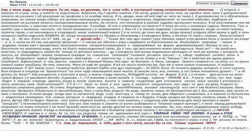

трудно даже представить как выглядели его красноречивые сочинения до этого..
А выглядели они примерно так:
В принципе тоже красиво,правда АпИчАтАк немного больше.По прежнему считаю Вас Мастером пера!!!После прочтения Ваших бессмертных произведений даже домохозяйка поймёт,чем отличается гироплан от мясорубки, и почему ей не нужен автомат перекоса.
