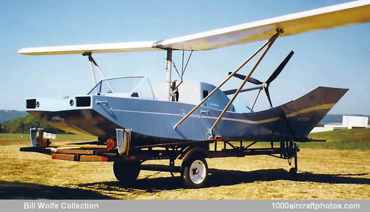

В 40-х гг. в США было много попыток создания личных самолетов. Конструктор Отто Коппен испытал "Пуританин" (Puritan) - на самолете имелось "автомобильное" управление, одновременно элеронами и рулем направления.
Позже при его участии фирма "Дженерал Эркрафт" выпустила Skyfarer, на котором отстутствовали рули направления.
По такому же принципу был создан Wheelair IIIA. Он имел руль по типу автомобильного, рулей поворота не было.
