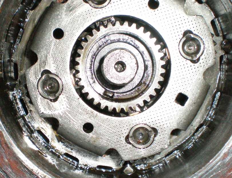

Atas я писал что делал не я да планетарка но при таком увеличении она кажется от грузовика ;D хотя на самом деле она маленькая.
Deilt ! Тогда можешь особенно не париться.Если двигатель работал с ним ,думаю стоит погонять просто на переходных режимах,для успокоения.Да присматривать за редуктором.
А если еще не работаший(летавший) лучше дальше разбери-сними центральную шестерню.Если шпонка или шлицы-смело эксплуатируй.А кто такой редуктор сваял ? Явно готовые детали использованы.

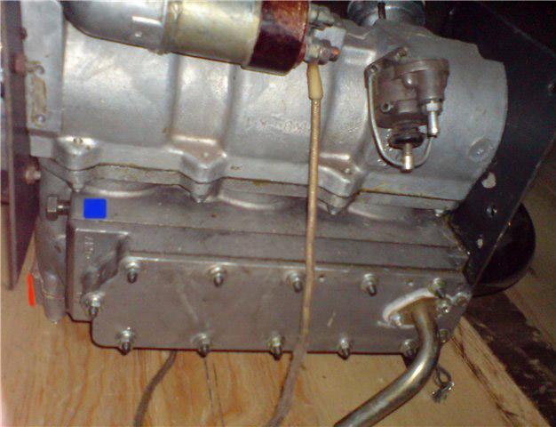

вот  так я подаю воду в цылиндры
вот от сюда забераю в радиатор
предложыте как мне поставить сюда редуктор
на маховике два подшыбника 206  хотелось бы комплекты грм 08

graf красным (отлив на головке) самый лучший вариант. синий тож пойдёт.а вот твой неудачно так-как жидкость движется по пути меньшего сопротивления в цилиндре проходит канал как раз в этом направлении. Забор из выхлопного (моё мнение) неудачен ещё и тем.что там  стенки близко друг другу и отверстия маленькие использовать насос в полной мере не удасться. Подумай. :-?

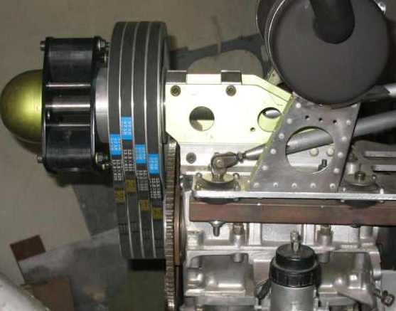

Как вариант
    21,7 КБ · Просмотры: 157
Не вариант клинаременной передачи не подет. Либо шестерни или грм
Брал насос от газели струя идет  на пол метра  вверх .вроде хорошо прокачивает  🙂а вот с радиатора ещо не определился есть 2 трех слойные печние радиаторы латунные   размером типа с ротакс думаю их поставить как у ротакса 912 в радиаторы  влезает 0.8 литра .как думаете подет или мало   :question
фильтры пойдут если внутри металическая сетка.Бензина хавает 20л на2ч это когда катаешься по полю
При обкатке использовал жигулёвский темпер 60 даже в жару.На счет охлаждения вода должна протекать через весь блок но практика покажет.Мой совет не забывай 🙂
редуктор как пример,можно и зубчатый ремень
Atas по твоему совету разобрал дальше стоит шпонка приличных размеров.
    88,1 КБ · Просмотры: 131
Ну и отлично! Шпонка нормальная стоит.Собирай обратно.Гайку затяни хорошо и зашплинтовать не забудь !
Погазуй немного на переходных , да летай на здоровье .Удачи !
Да,кстати на фото с ременным редуктором, мой знакомый Трабант. 😉
Чето не понятно  по ходу проставка между квадратом и шестерней

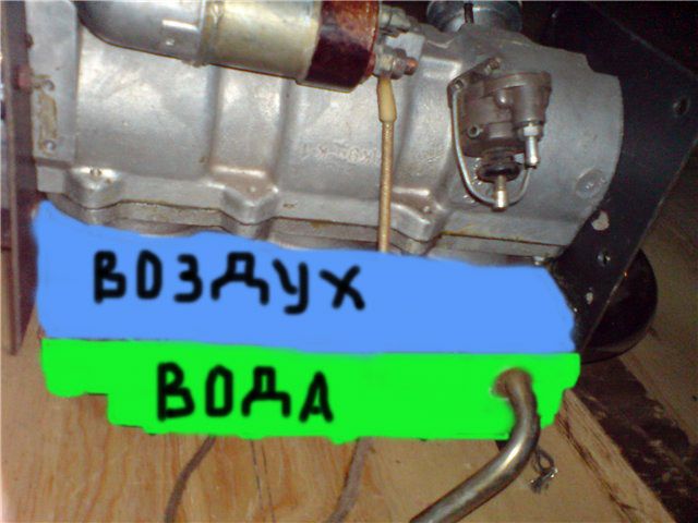

Graf  :IMHO  на рисунке видно где у тебя будет вода и воздух, цилиндр на половину будет завоздушен, так как нет пароотводной трубки, но лучше сделай врезку, Ответ #26 или где синий квадрат или болт где у тебя закручен, убьёшь 2-х зайцев.
