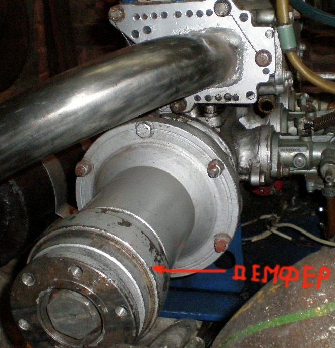

Седня пошол к знакомому авто   мастеру 🙂 взял у него планарку 4 сепоратора на игольчатых подшыбниках. передача 1 к 2.66 😉 все решыл на нем делать а вот всеравно мучает вопрос. у тебя не стоит ли демфер между квадратом и шестерней :~~)  конечно задача разборки сложна  но если нет вожможности зделать фото то не надо
Хотябы фото с вырашиными сепоратор блоком . а лучше снятый полность редуктор  с движка фото квадрата и куда он входит  🙂по моему там проставка 🙂  как в теме про планетарку фото не могу сбросить .там маленькая шестерня  :question

Нет вал у меня цельный и шестерня стоит через шпонку, а демфер стоит на конце вала
Внутри кольца стоит резиновый демфер
    87,2 КБ · Просмотры: 157
Ребята, давайте жить дружно.(Леопольд, кот такой) ПодшиПник, зажИгание, назаД, сепАратор, Сделать...Русский язык вам точно не знаком, но как технарь должен заметить что редуктор посаженный на квадрат отработает максимум пару часов до обрыва оного (квадрата хвостовика), демпферы, даже самые волшебные положения не спасут. На квадрат установите магнето через демпфер-осевой компенсатор, а вот на конус можно и редуктор поставить с демпфером естественно.   Удачи. 😉
