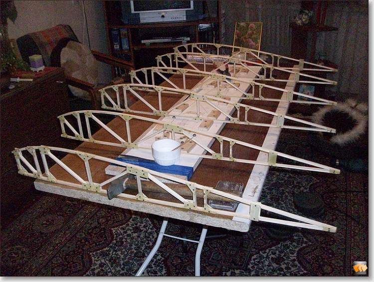

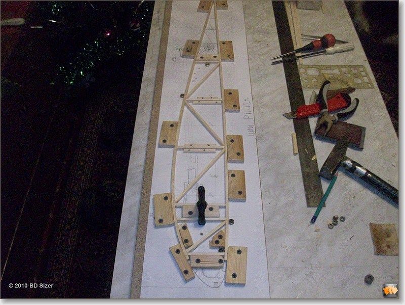

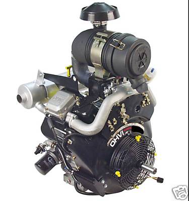

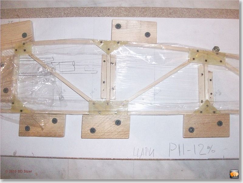

Добрый день. Пока в поисках мотора. Корвейер стоит там около 5$. Фольц на Грейте - с опциями примерно также. Во сколько полнстью обойдутся такие моторы по приезду в Столицу? А так пока половину комплекта нервюр выклеил P2 12%. В прошлом году работы много было.
Усиливающие накладки на нервюрах у вас стеклотекстолит?

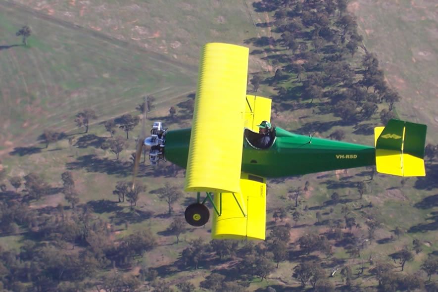

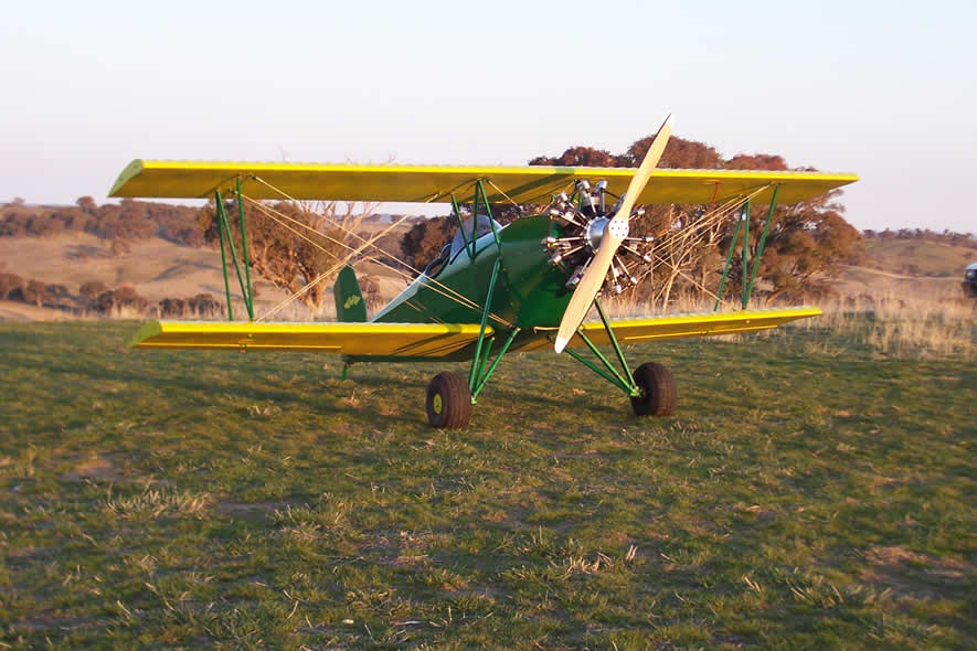

А вот случайно наткнулся на австралийский Gere Sport. Построен по чертежам, что в сети, но с полным персчетом основных элементов по книжкам для сертификации у властей

Так, сколько будет стоить мотор, привезенный из штатов? Его тамошняя цена + 30% сдесь? А по запчастям? Знает кто-нибудь?

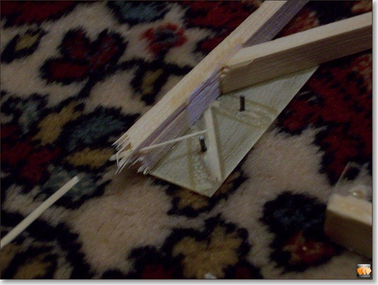

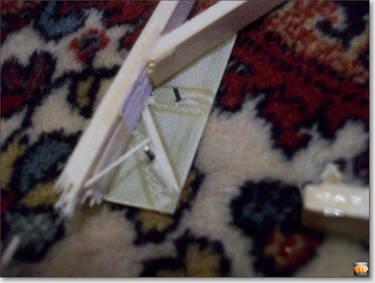

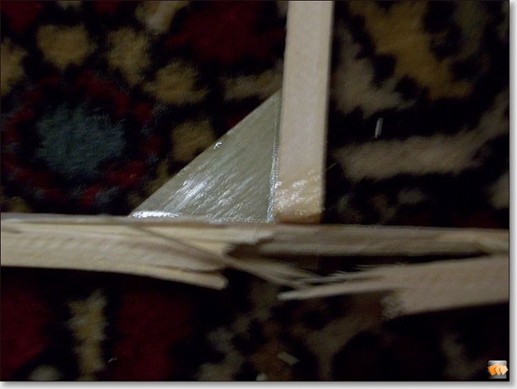

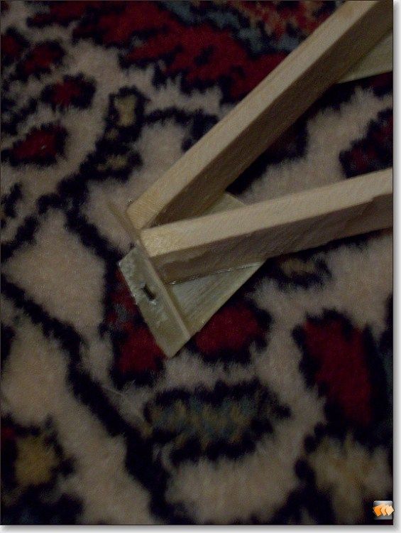

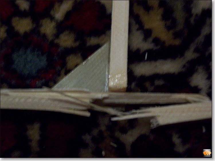

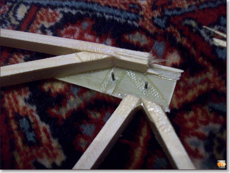

Да, забыл сказать, нервюры клеил на дзержинской эпоксидке. Плохо это, или склейка будет достаточно прочной для эксплуатации данного самолета?
Возьми и проверь , оторви пару деревяшек склееных этой смолой , друг от друга , если рваться будет дерево , остануться щепки в смоле , то нормально , если смола аккуратно от дерева отстанет, то нихтгуд.
Вот, разломал нервюру, косынки были с одной стороны:
