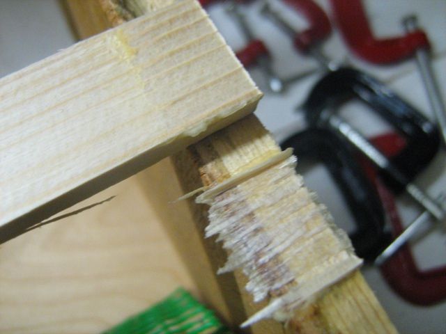

Не советую  ставить  стэф  на  косынки.  Все таки  это  очень  разные  материалы.  Может  не выдержать  ваша  нервюра.  На  крайняк  уж  лучше  клеиль  стеклотканевые  накладки  т.е.  пропитаную  смолой стеклоткань  при  сборке.  Съэкономите  на  гвоздях  , но это  будет  понадежнее.
