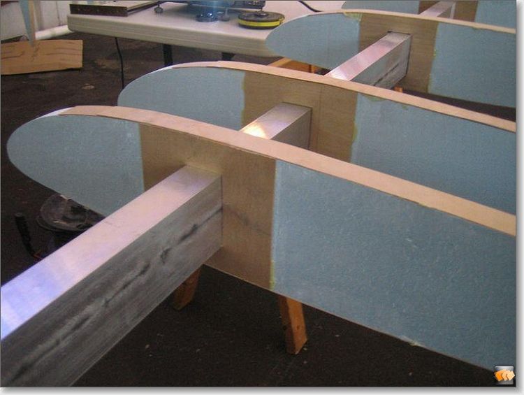

Или, может не заморачиваться со склеиванием палочек, а попробовать сделать аналогично этому:
Viterr
Откуда это фото? Там что склеено вместе две квадратных трубы?
А фанеры ведь больше пойдёт на эти нервюры. Или опять СТЭФ? Так он тяжелый.

Пенопластовые нервюры: http://www.pouchel.com/Pouchelec%20Bourget/album/index.html На счет лонжерона - не знаю, у меня в планах - деревяшка. Но сам принцип заинтересовал. Думаю, толщина нервюры на фото 20-23 мм. Но как сравнить прочностные характеристики классических и пены, склееной с 1 мм фанерой(думаю) - не знаю. Такие рассчеты для меня - полные дебри. Вес - это второй момент(конечно же важный), просто хочется понять, чем два варианта отличаются друг от друга вцелом??

Рассуждаю: Скажем, если сделать пенопластовую нервюру допустим не 20 ммтолщиной целиковую, а склеить из двух по.. ну 7 мм толщиной, вертикальными(по отношению к горизонтальнойплоскости нервюры  полосками клея с шагом мм10). Думаю, вес будет примерно одинаковый, а прочность увеличится.

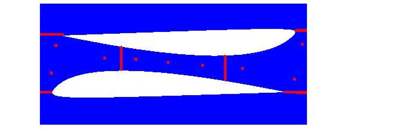

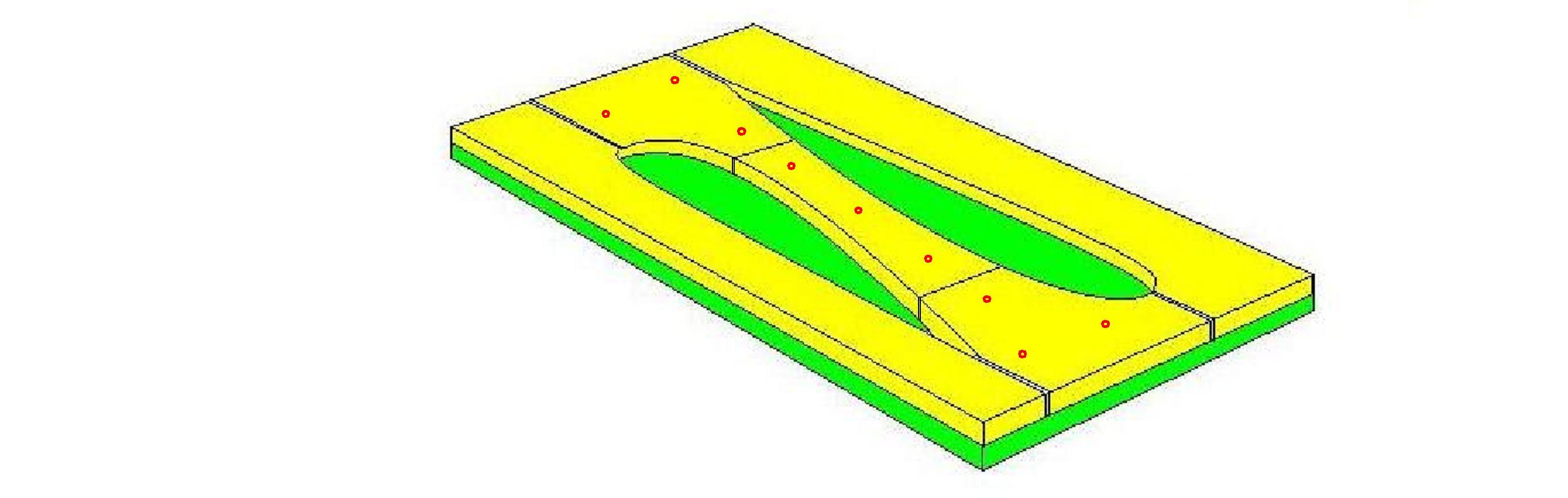

Мы делали так:  берём два куска ДСП, один база, второй выпиливаем как показано на эскизе синим цветом, красным цветом обозначены разъёмы внешних контуров и болты...
Технология следующая: в стапель укладываем астролон или целлофан чтоб не приклеилось к нему...внешние контуры стапеля натираем мылом. Внутренние потрохи стапеля делаем как у вас, но с эксцентриковыми прижимами. укладываем все кницы намазаные клеем, укладываем полки нервюры и стойки с раскосами, сверху снова кницы на клею.... потом снова астролон или целофан и снова кницы, полки-раскосы-стойки... и сверху снова кницы... потом сверху ставим прижимную доску-ДСП  на четырёх барашковых болтах.... Всё.  Одна закладка = 4 нервюры. Единственное требование: Все детали перед сборкой должны быть полностью подготовлены чтоб  прооцесс сборки всего набора укладывался в один замес смолы.  И БЕЗ ЕДИНОГО ГВОЗДЯ!... как Кижи. ;)  Кстати все деревянные самолёты раньше собирались на гвоздях через "мухи"... это прокладки из милиметровой фанерки... и потом все гвоздики снимались... бо от вибрации они потом вылазят из древесины... и могут попасть например в систему управления... в данном случае по крену. ;)

При наличии реек для полок и стоек-распорок одной ширины и нормальной консистенции Эд-20 мы получали съезд книц на 1мм в 10% случаев... порвали-загнули-скрутили три таких нервюры... рвётся исключительно по слоям древесины... вывод: имеем прочность как аксиому: необходимо и достаточно.
