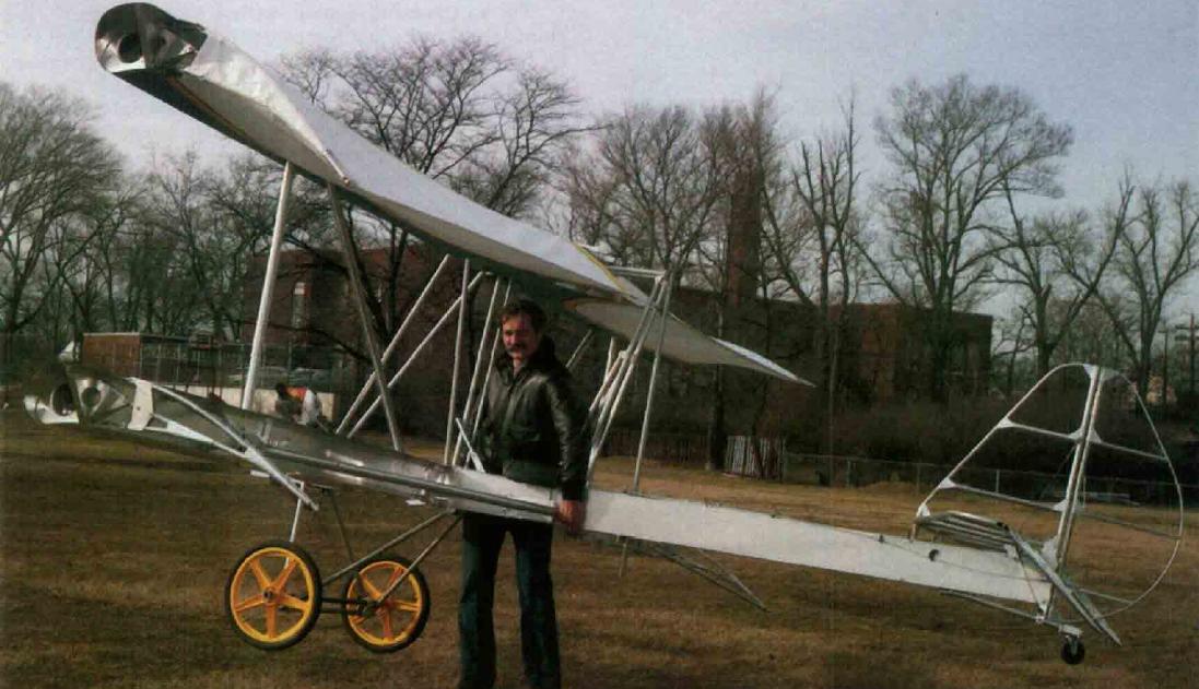

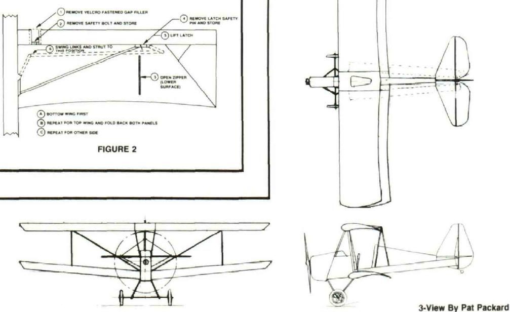

Нет ли у кого подробной информации по этому самолётику 1983 года? Конструкция крыла с 3 нервюрами 🙂
Фотки из

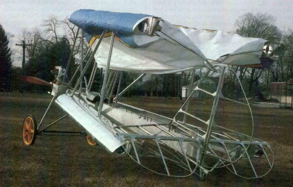

Очень даже интересная конструкция крыла и главное всё складывается, а ещё и летабельно, а кое что и доусовершенствовать можно и нужно.
Самолётик сделан в 59 году - возможности были другие. Несмотря на непритязательный вид вес конструкции 55 кило и складывается за 5 минут. Крыло запатентовано в 74. В 83 ещё летал. SailWing серьёзно занималась NACA. На взлёте оно кривое и у него приличный коэффициент подъемной силы без всякой механизации. На крейсерском режиме малое сопротивление.

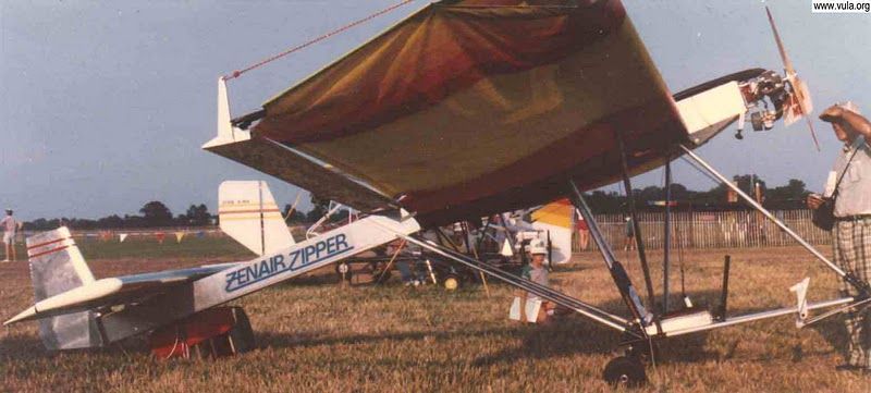

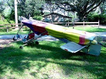

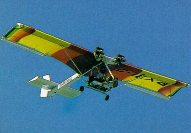

А вот этот Зенитовский Zipper не из той же серии, крыло больно похоже? Правда здесь с элеронами.
    60,4 КБ · Просмотры: 244
    36,8 КБ · Просмотры: 268
    51,7 КБ · Просмотры: 233
Получается лучше инфу по Zenair Zipper найти 🙂
оно наверно и проще
