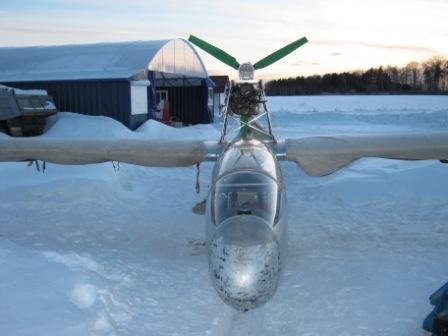

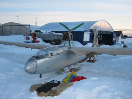

Вынесенный в начало темы планер имеет быстросъемную силовую установку.
Летает и в моторном, и в планерном вариантах.
Двигатель снимается в течение получаса силами экипажа при неспешной работе.
В "боевых условиях", и просто в случае необходимости, можно снять СУ и быстрее.
Буду рад, если обладатели аналогичных конструкций или их фотографий, - поделятся своими мыслями на тему моторизации Бланика.

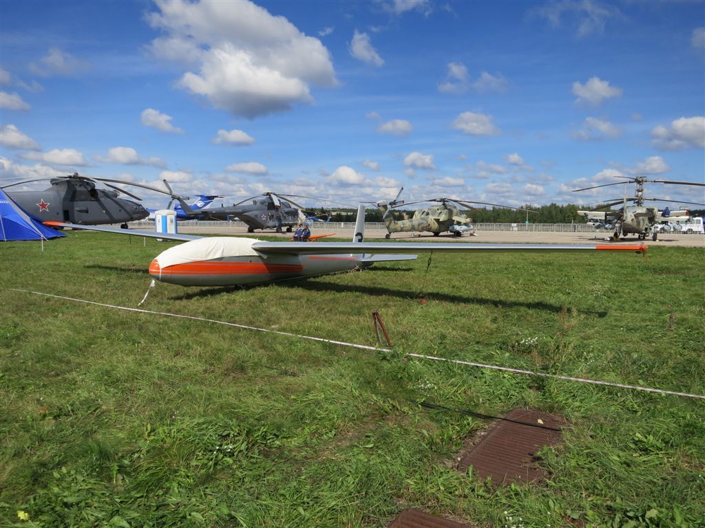

Blanik L13 на МАКС 2013.
Аплодисменты, господа!  :~) :~) :~)

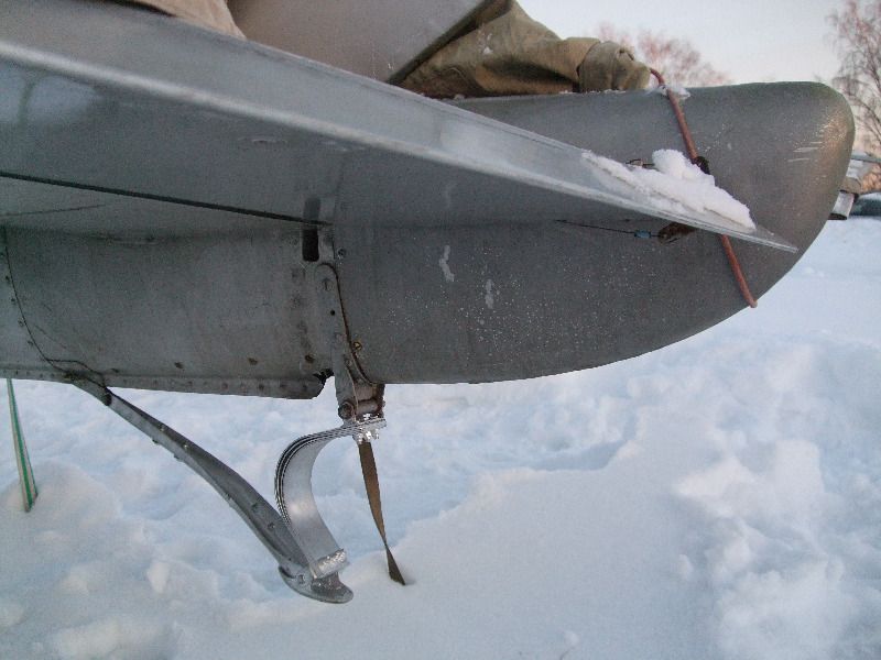

Кстати вопрос. Где в МСК перетянуть рули качественно и недорого?
И еще хочу поправить центровку. Есть мысль засунуть кружку Эйсмарха с водой в ж.... под задний стекатель. Или еще есть идеи?
Умеренно качественно и совсем недорого получится если делать работу самому.
Знаю что в Пахомово эту задачу решали.
Возможно, читающие ветку специалисты откликнуться сюда или Вам в личку.
По поводу наливного заднего обтекателя, - мысль здравая, напрашивается сама собой.

4. Ждем, когда этот бачек отвалится. Там всего крепления - мелкая рояльная петля и болтик. И стенка тоненькая. Куда надежней ставить груз на или в швартовочную трубу. Если сделать свинцовый стержень с залитой внутрь шпилькой, вставляемый в трубку - слона можно будет уравновесть. И снять не забудут - привязывать-то все равно придется 🙂.
На выходе получаем ювелирно центрируемый Бланик.
А если внедрить насосики от автомобильного омывателя и ёмкость для откачки в  нос, то можно и не сливать, а центрировать под вес любого переднего пилота.
Емкость не обязательно ставить в задний кок.
Друзья, ждем реализованных в реале конструкций.
Задний кок у меня крепится на 4-х болтиках М4.
Я их затягиваю вообще то.
Кок не отвалится, если даже Женя на него ногами встанет. ;D
Кок-обтекатель должен быть прикручен правильно, всеми четырьмя болтами,
а не одним ржавым, как бывает на старых машинах.
Тогда он без проблем выдержит нагрузку, мнократно превышающую массу тех 6-7 литров жидкости,
которую можно разместить внутри кока, если доработать его согласно поста № 26.

Не стал бы вешать дополнительный груз на хвостовой обтекатель, так как он крепится с последнему шпангоуту и так довольно сильно  нагруженному от стабилизатора. Для смещения центровки назад предлагаю другое решение- вместо ткани на рулях высоты использовать дюралевый лист 0,4-0,6 мм толщиной, верхний лист можно поставить на нормальные заклепки, а нижний на вытяжные, или наоборот. в зависимости от  используемого листа это даст  момент от 7 до 14 кг/метр
Осторожнее на поворатах:
Во-первых, формально это нелегальная модификация типовой конструкции и автоматическое аннулирование лётной годности,
Во-вторых, опасность флаттера. Конструктора всегда стремятся осевой момент рулей сделать
неитральным или как можно минимальным. Момент как обычно, проверяется после каждой перетяжки-покраски. Используется роговая или носовая компенсация со свинцом итд.
А Вы - металл вместо ткани...  😱
