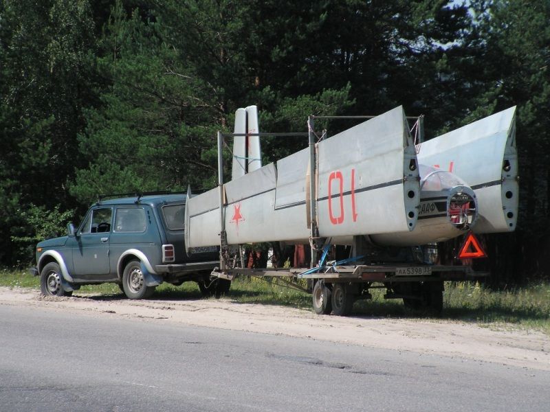

Здравствуйте!
Я ищу информацию по прицепам для перевозки блаников. Подскажите, можно ли его купить или взять в аренду и у кого?
С опозданием, касательно перевозки Бланика и ему подобных ЛА по дорогам общего пользования.
Задача эта сложнее, чем может оказаться на первый взгляд. На форуме есть ветка про перевозку ЛА,
[highlight] но перевозка именно Бланика заслуживает отдельного упоминания, как минимум по следующим основным причинам:
[/highlight]
1. Длина автопоезда может составлять 13,5 м и более.
Это уже сравнимо с международной фурой, длина которой 15-16 м.
2. Парусность прицепа с Блаником очень значительна, что дополнительно усложняет управление автопоездом.
3. Если водитель  впервые буксирует такой длинный и "парусный" прицеп, - дополнительный психологический стресс имеет место первые 1-2 дня.
К перевозке Бланика на длинные расстояния следует готовится тщательно.
Не стоит пренебрегать советами тех, кто имел опыт, пусть не всегда удачный, подобных перевозок.
Приводимый на фото ниже автопоезд с Блаником опрокидывался в кювет на почти 1500 км пути к новому месту базирования.
К счастью для отчаянного владельца сам аппарат не пострадал.

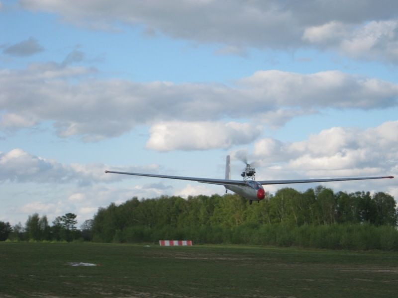

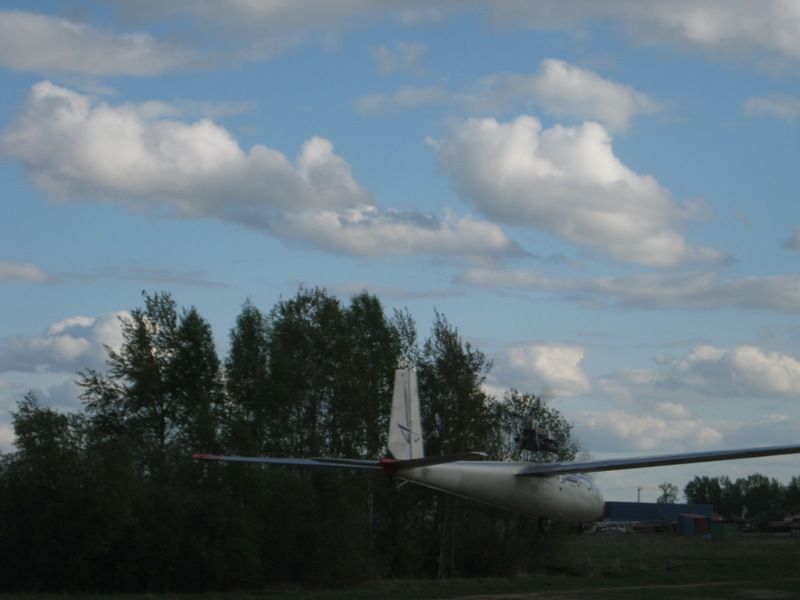

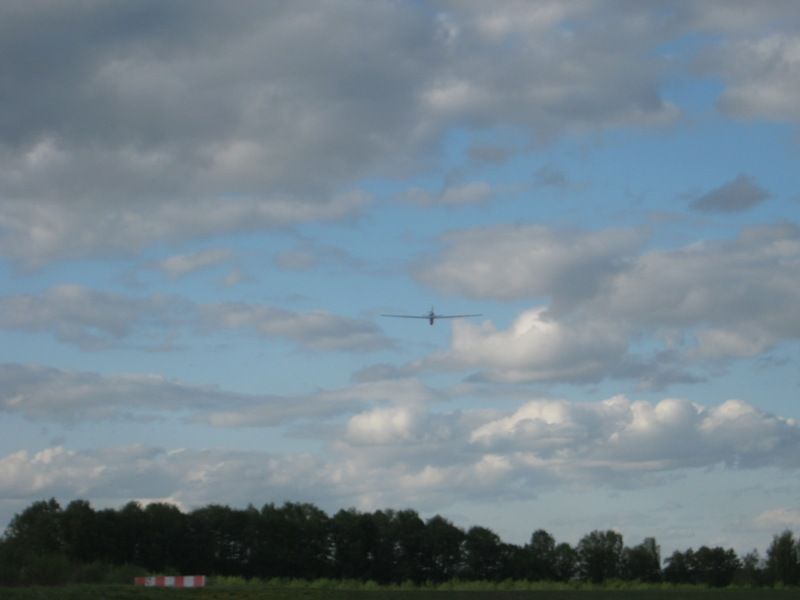

Тем временем продолжаем тренировочные полеты В САМОЛЕТНОМ ВАРИАНТЕ с новым двигателем РМЗ 550.
Краткий фотоотчет с майских полетов.
1. Старт с крыла, без выпускающего.
2. Заход на посадку с запасом по высоте.
    70 КБ · Просмотры: 204
    28 КБ · Просмотры: 216

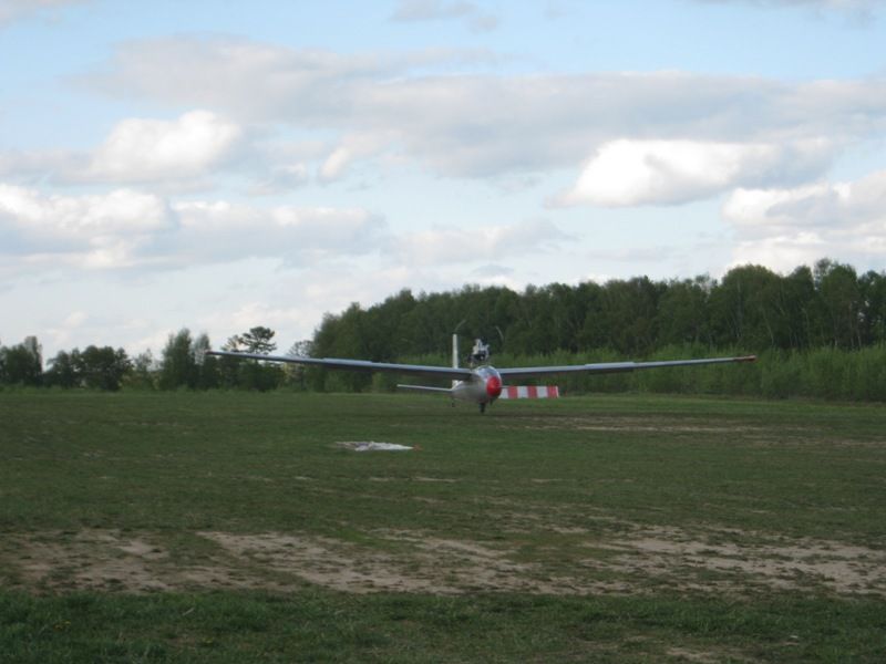

3. Крутая глиссада, как следствие избыточной высоты.
4. Мгновение до касания Земли.
    37,6 КБ · Просмотры: 209
    48,1 КБ · Просмотры: 200
