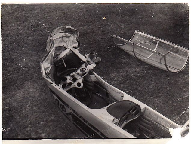

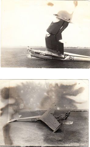

Не вывел из штопора,до сих пор живой... 🙂
