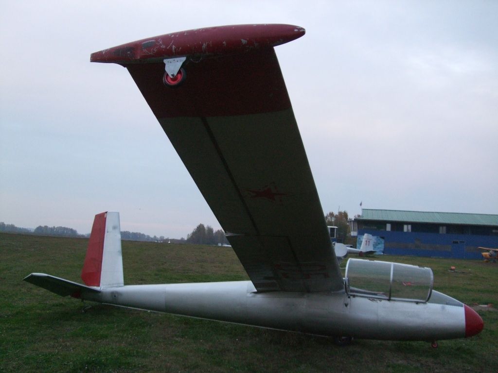

Мы потеряли боковое колесо во втором полете.
Потом нашли.
На фото колесо еще на своем месте.

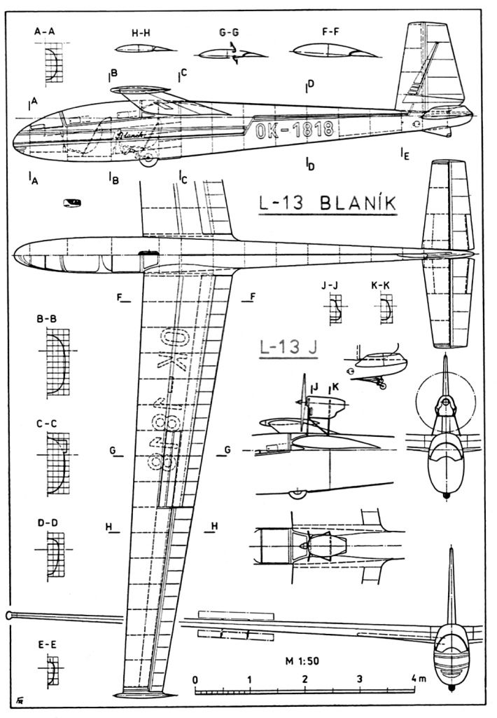

В дополнение к предыдущему посту.
Заводской чертеж общего вида планера Blanik L13J - опция с двигателем.
Литера J после цифры 13 означает, что планер моторный.
Ну а оценку позиции многих недоброжелателей моторизации Бланика каждый сможет дать сам.
    109,4 КБ · Просмотры: 285

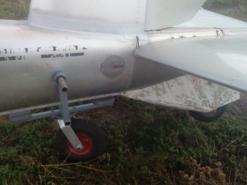

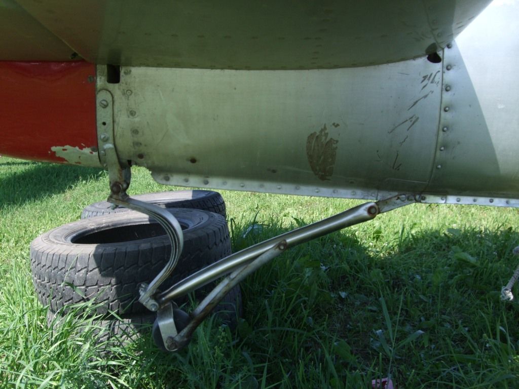

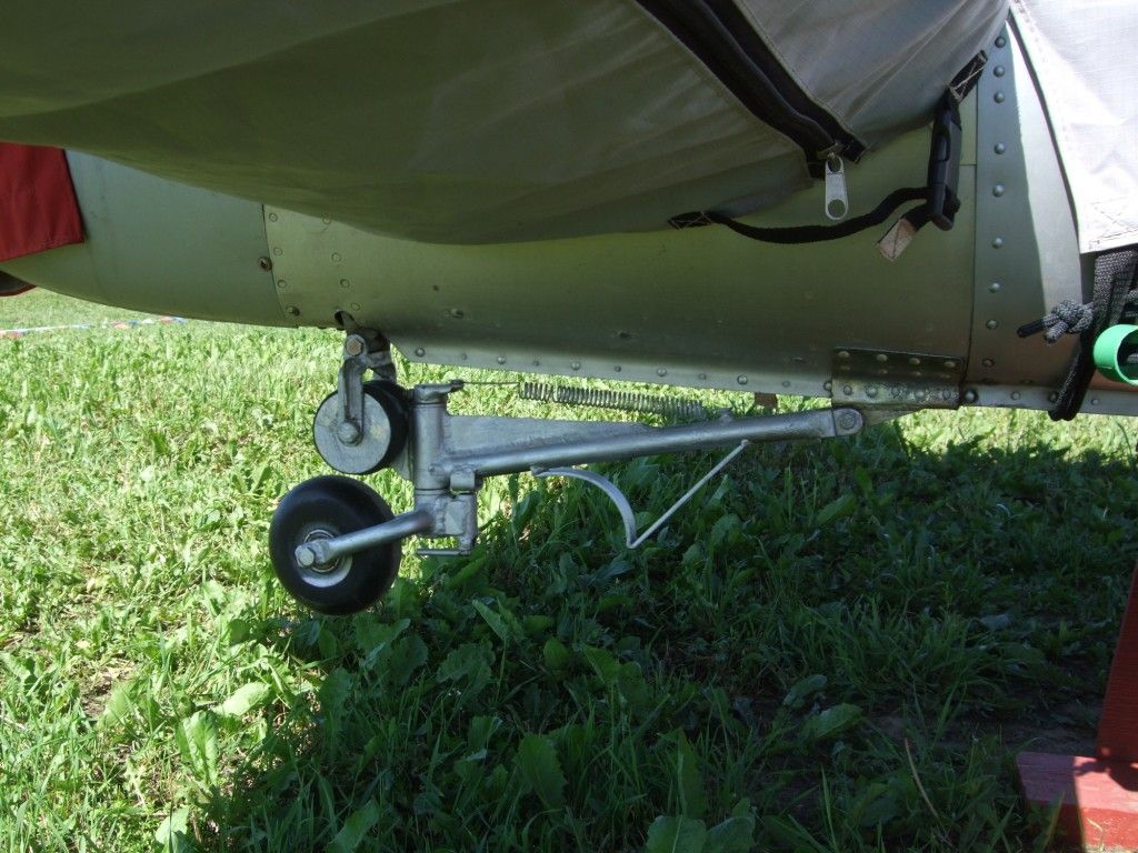

Один из таких узлов - хвостовое шасси, или костыль.
Привожу два наиболее удачных из известных мне вариантов замены костыля Бланика.

Привожу два наиболее удачных из известных мне вариата замены костыля Бланика.
Верхнее фото - это не замена, а заводской узел, вариант с колесом. Все Бланики, привезенные из Европы, были с таким вариантом шасси.
Я на своём бланике сделал колесо так, ну и фото  транспортного колеса. Сейчас колесо полностью зашито в обтекатель.
И ещё, в меру накачанное колесо само является амортизатором. Обтекатель колеса нужен. Крепится спереди болтом, а по бокам крепится к болтам (6 штук) брезентового обтекателя (который я видел только на очень старых фотографиях). Кому будут нужны подробные фото моей конструкции, сброшу в личку.
С этим колесом отлетал два сезона.

Интересное решение.
Спасибо, что поделились информативными фото.
Главные преимущества конструкции, наверное, - 1) малая масса, даже с учётом обтекателя;
2) высокая проходимость хвостового шасси на мягком грунте
3) легко изготовить из доступных материалов

Какой вы стеснительный, право  🙂. Понятно, что все они сделаны на одном заводе в бывшей Чехословакии. Но в СССР поставлялись с костылем, а те, что привезены в последнее время из Австрии, Словении, Германии и т.д. - все почему-то с колесом, с показанной на фото конструкцией. И в РТЭ есть такой рисуночек:
Я хотел лишь сказать, что это не переделка костыля - так с завода и было.
Теперь понятно, что Вы имелии ввиду под "Бланиками из Европы".
Вероятно, подразумевалось, что, в СССР поставлялась одна комплектация планера, с костылем, а европейским заказчикам другая, - с колесом.
С этим разобрались.
Теперь давайте разбираться с доработкой шасси.
Так как у меня на верхнем фото "с завода НЕ было".
Доработок в заводскую конструкцию внесено даже больше чем одна.
Фотография получившегося шасси и рисунок из РТЭ
благодаря нашим общим усилиям теперь перед глазами.
Кто сможет найти и назвать все отличия? 😉

Вернемся к реализованным и летающим доработкам хвостового шасси.
Ничего сложного не вижу в вопросе об отличиях серийного хвостового колесного шасси завода LET, пост #135
и его доработанного варианта, пост #130, верхнее фото.
Правильный ответ такой:
1. Качающаяся консоль из листа-гнутика заменена на трубу с ребром жесткости.
Эту доработку выполнил кто-то из прежних владельцев.
В наше поле зрения Бланик поступил уже с ней.
В чем была причина?
Думаю, что гнутик банально сломался.
Так это было у нас на другом планере, переделанном в самолет.
Заводской вариант довольно надежный и легкий по массе, но иногда ломается... 😡
2. В конструкцию колеса введен управляемый стопор вертикальной оси подвески колеса.
Эту доработку провел уже конкретный авиатор, владевший планером до 2014 г.
Контакт с ним имеется.
Причиной дорабртки он называет - повышение устойчивости планера на посадке с боковым ветром. :~)
3. Защитная дуга из полосы толщиной 4 мм на качающейся трубе-консоли.
Эту доработку проводил нынешний владелец Бланика, с моим непосредственным участием.
На фотографии - второй вариат защитной дуги, весьма замысловатой формы.
Первый вариант дуги был изготовлен из единого куска полосы, изогнутой в форме лепестка ромашки.
Дуга выполняла свои защитные функции, но колесо, будучи снятым со стопора,
при маневрировании на стоянке, задевало за полосу.
Был риск испортить колесо.
Решение нашли простое и вполне эстетичное.
Отрезали один край полосы, распилили полосу надвое.
Развернули отрезанный кусок полосы на 180 град.
Чуть отогнули оставшийся на консоли кусок полосы.
Приварили развернутый кусок полосы к трубе консоли и к тому куску, что на консоли оставался.
После чего я зачистил швы и подкрасил всю конструкцию мини-кисточкой
для обработки сколов на лакокрасочном покрытии автомобиля.
Управились вдвоем за пару часов. :craZy
Итого имеем: три отличия от конструкции чешского LET.
В чем была причина?

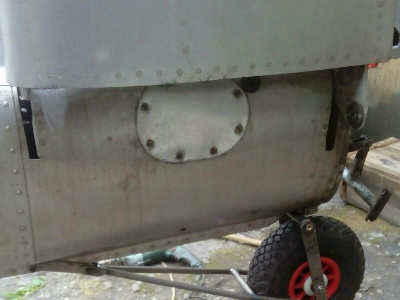

На наших трех тоже труба с косынкой, одинаковые на вид. Скорее всего, на рисунке первый вариант (они обычно они и  попадают в документы), а труба - более поздний. Но заводской.
Стопор - вещь интересная, но актуальная, наверное, для мотоварианта.
Защитная дуга - не совсем понял смысл. Задевает поворотной осью за поверхность при повернутом вбок колесе? Так получается, если демпферные шайбы "устали", может, лучше их просто заменить?
Кстати, на одном из наших Блаников вместо родного маленького колесика внедрен пневматик 200х50 (как заднее колесо на Янтаре), перья вилки при  этом, понятно, удлинены и усилены. Сама покрышка дополнительно демпфирует удары, больший диаметр легче катится. Тоже вариант 🙂.
Прочная защитная дуга выполняет роль отбойника, направляя всю конструкцию шасси над внезапным препятствием (ямкой, корнями, бруствером и т п).
Без неё можно так "удачно" зацепиться вертикальной осью подвески колёса, что и хвост оторвется.
Нет, шайбы демпфера бодрые и не проседают.
Колесо при качении планера назад разворачивалось в своём подвесе вертикальном и упиралось своей резиновой частью в эту самую скобу защитную, выполненную из стальной полосы.
Под полосой я не подразумевал ВПП.
А накачиваемый пневматик разумного размера конечно может быть полезен.
Как у товарища с Украины, например.
За массой всей самодельной конструкции только надо не забывать следить.
Момент от хвостового шасси приличгый, принимая во внимание наибольшее плечо приложения.
