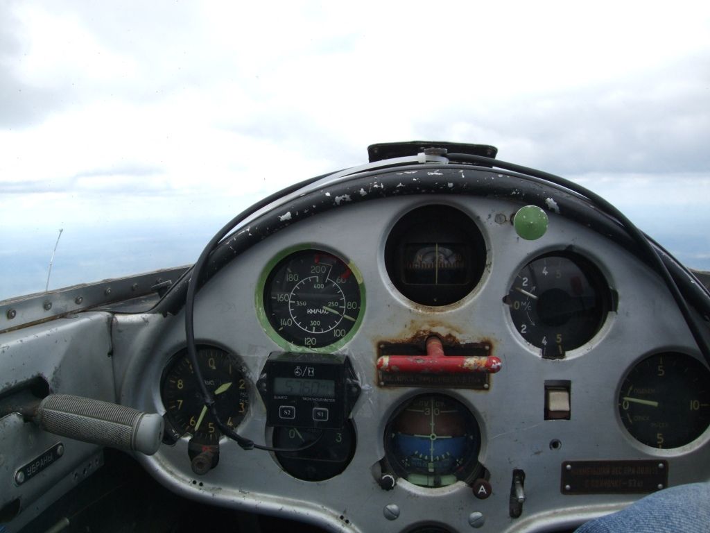

На задросселированном двигателе, когда горизонтапльный полет без снижения в нормальных условиях невозможен,  (на фото 15) вариометры показывают набор...
Без прибора пространственной ориентации это - смертельно опасный полет.

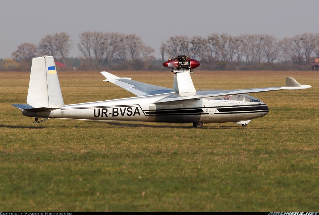

Михаил Быстров нашел на ресурсе AIRLINERS.NET интереснейшее фото Владимира Микитаренко. 😎
При первом просмотре я посчитал что СУ этого самолета на основе ГТД.
Ан нет! Поршневой двигатель имеет обтекатель оригинальной формы,
а воздушный винт оснащен стилизованным под этот обтекатель коком.
Вообще, самолет интересен не только общим дизайном.
Он обладает тремя отличительными особенностями:
1. Оригинальная компоновка СУ с толкающим винтом, на редко встречающихся обтекаемых пилонах.
2. Необычайно большое переднее колесо шасси, снабженное развитым обтекателем.
3. Винглеты, добавляющие к и без того немалому стандартному размаху Бланика еще около метра.
Про ЛТХ этого аппарата мне ничего не известно.
Абсолютно достоверно можно утверждать лишь то, что построена и летает машина на (в) Украине. :~)

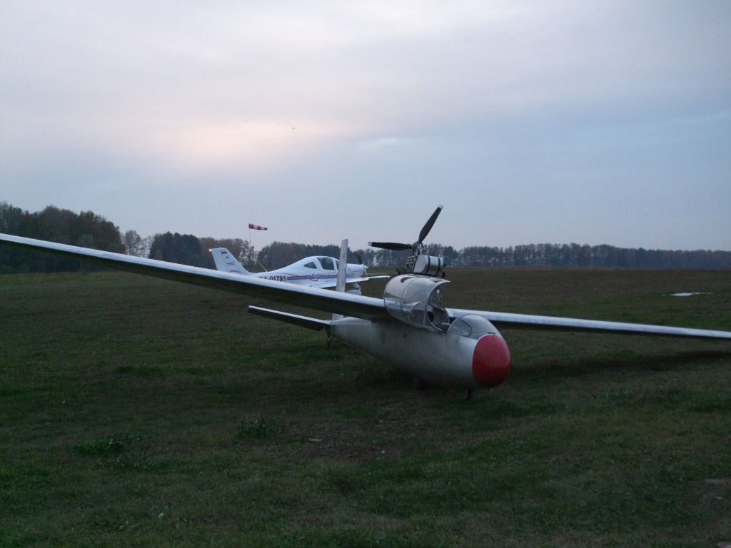

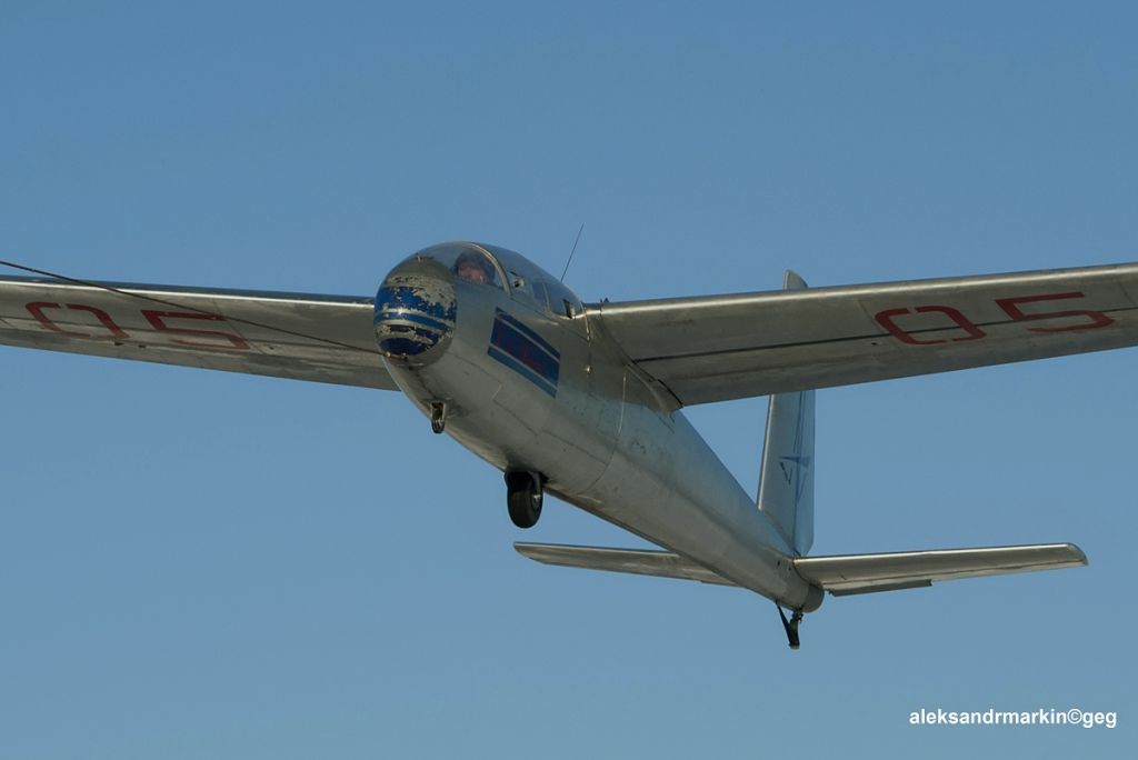

В архиве Александра Маркина завалялось фото нашего взлета
в планерном варианте 2012 г.
Старая краска еще не полностью удалена с фюзеляжа.
Шасси, - носовое и костыль, - пока еще старой конструкции.
