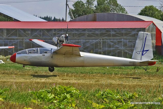

    86,8 КБ · Просмотры: 235

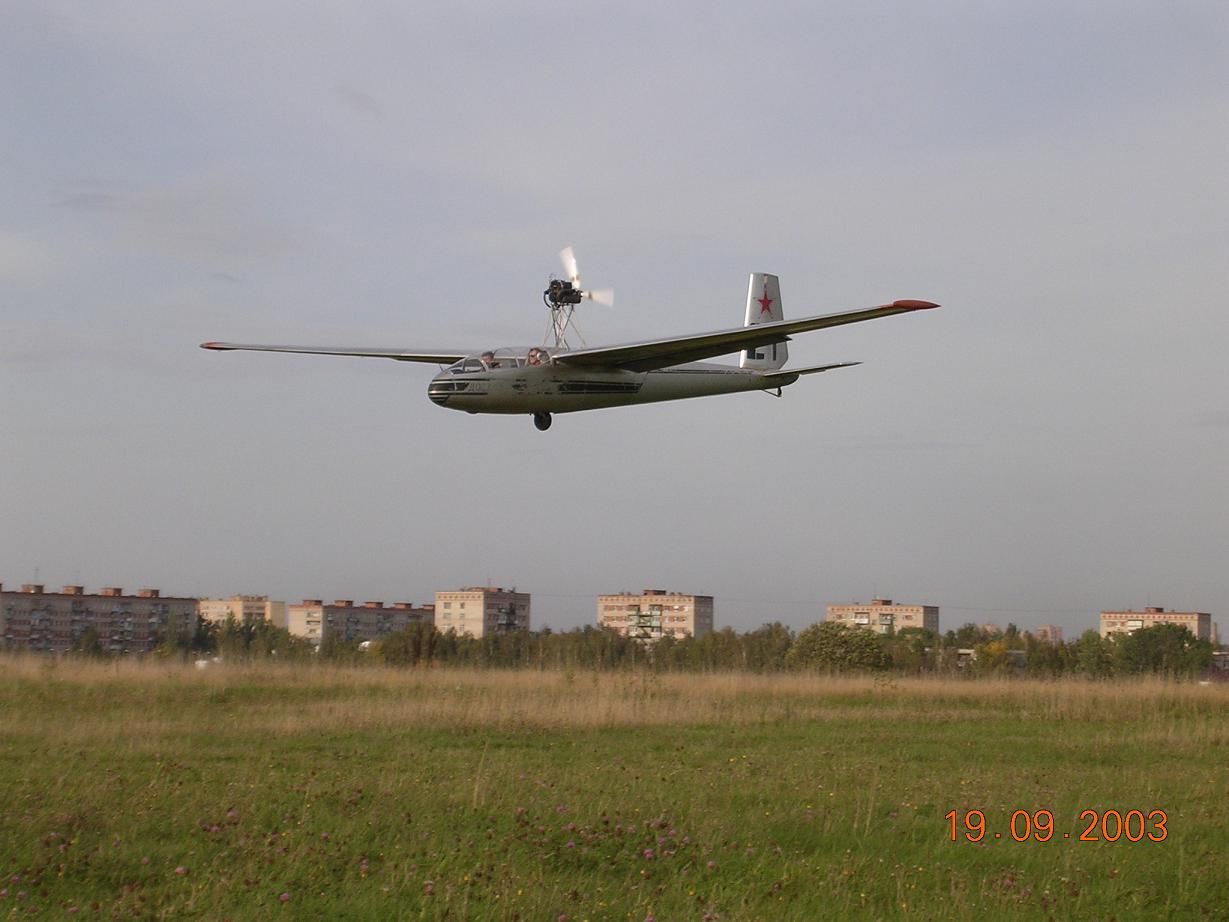

Винт на нашем самолёте такой:
Производитель. ЛугаПРОП
Модель L42
Количество лопастей 3
Левого вращения, диаметр 1500
Ваш самолёт ооочень хорош! Фото, правда, скорее всего, старое.
Я застал твой самолёт уже с R-582, когда ты разрешил провести контрольный замер часового расхода топлива.
Макеев Сергей был пилотом в том тестовом полёте.
А здесь стоит ещё воздушка, R-503, и винт другой
Так и есть.
Надо исправить РАЗРЕШИЛ на ПРЕДОСТАВИЛ. 😉
Именно так.
[]Андрей, прошу прощения, что назвал тебя Алексеем!
Что-то переглючило, видать ВЛЭК давно не проходил... :-/

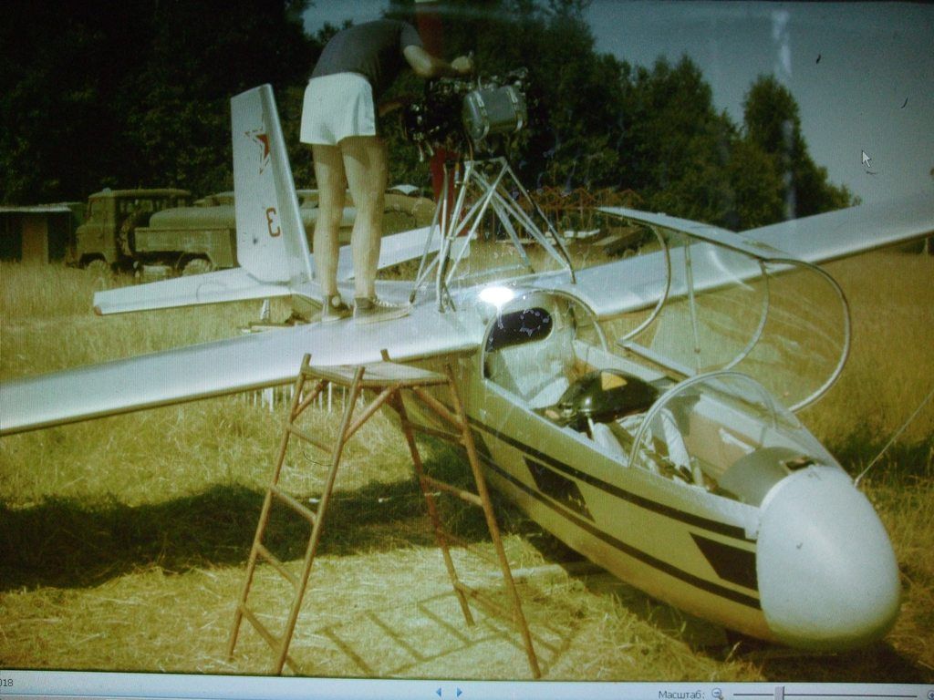

Самолет, построенный из Бланика в славном СССР.
Использован вертолетный двигатель АИ-4.
Оригинал фотографии - около 1988 г.
    130,4 КБ · Просмотры: 247
Перелет на действовавший тогда аэродром Тушино.
Вылет - с одного из подмосковных аэродромов.
Снято в интервале 1988-1989 гг.
    134,1 КБ · Просмотры: 214

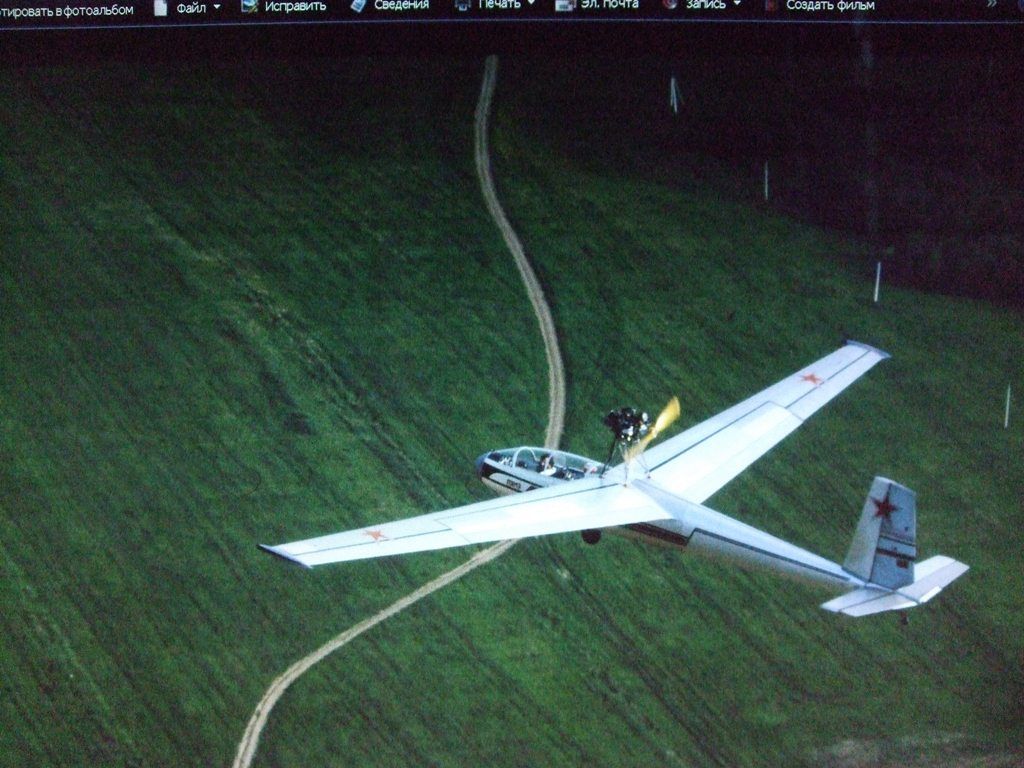

Самолёт нашего проекта застоялся на Земле с осени прошлого года.
Вероятно поэтому, уже первые полёты сезона 2015 г  позволили
зафиксировать новые рекорды скорости горизонтального полёта.
Результаты получены такие:
1)
23.05.2015, температура воздуха 12 градусов, высокая влажность, за час до полёта прекратился затяжной дождь.
Условия и ЛА.
Нижняя кромка рваная, 250 - 300 м.
Ветер у Земли слабый, менее 3 м/с.
Экипаж - один пилот.
Взлетная масса М взл - 505 кг
Установившаяся скорость ГП по прямой, на высоте 200 м - 140 км/час !
( Предыдущее достижение 2014 г - 130 км/час).
2)
26.05.2015, температура воздуха 29 градусов, солнечно.
Условия и ЛА.
Нижняя кромка 1500 м и выше. Отдельные и сгруппированные в гряды кучевые облака на большой высоте.
Ветер у Земли 1-2 м/с.
Экипаж полный, 2 чел.
Взлетная масса М взл - 589 кг.
Установившаяся скорость ГП по прямой, на высоте. 650 м - 122 км/час!
(Предыдущее достижение 2014 г - 120 км/час).
Напомню, что самолет оснащён двигателем с предельной (кратковременной) максимальной мощностью 55 л с, - данные производителя. :craZy
