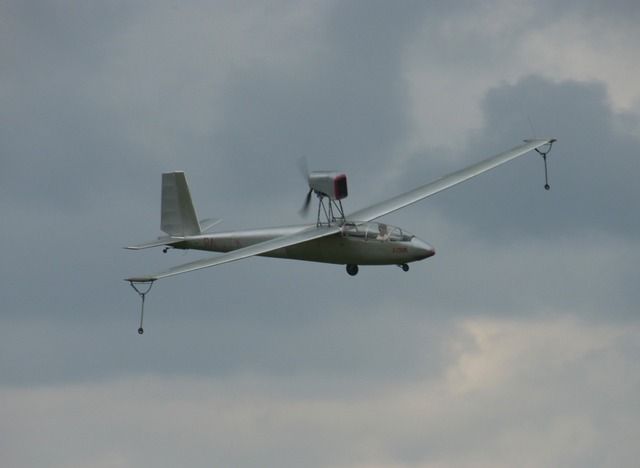

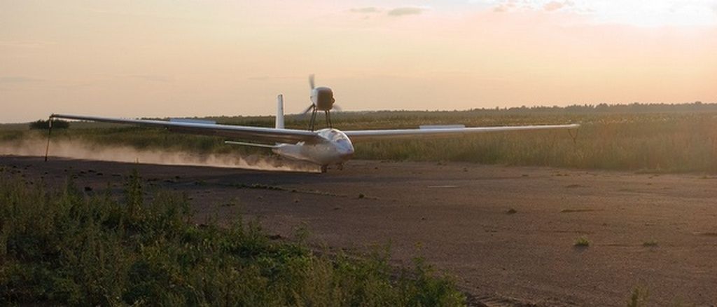

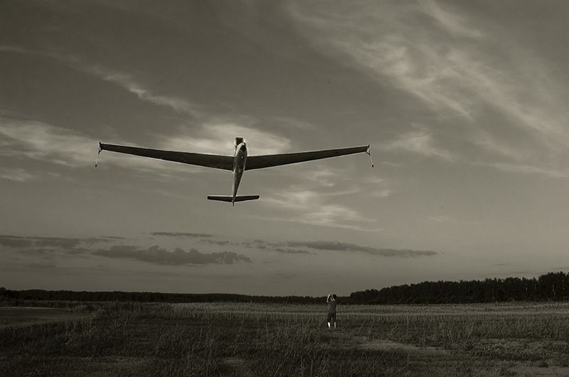

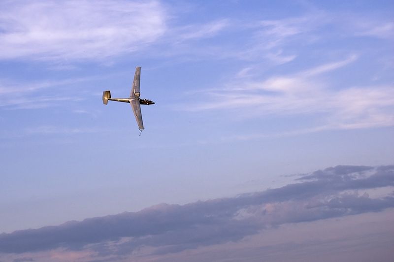

тел.89038795487  Вадим.Планер 1968 года. Двигатель "Сузуки" G-13 ВВ (у Воздушного Моста приобретён), 100 сил. Винт "Дончак". Крейсерская 125-130 км/ч, максимальная - 170 км/ч, минимальная - 76 с закрылком, 79-80 с гладким крылом,вертикальная 2,5 вдвоём при приборе 100.Один - 3 - 3,5 м/с. Топливо - 60 л. Дальность полёта при 12% запасе - 550 км. Фото прилагаю. Приборы -  все,кроме РВ, р/ст от Л-410. Самолёт для спокойных полётов в своё и не только удовольствие! Фото прилагаю.

Красота!
