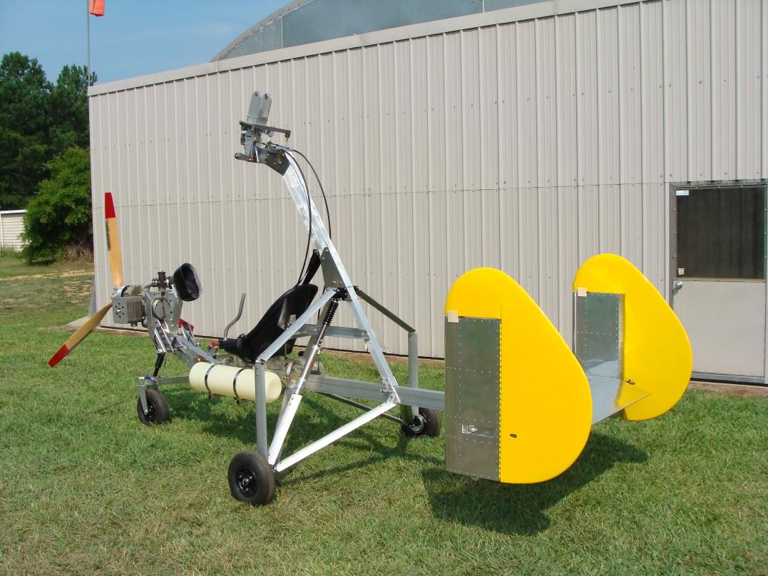

Коллеги, я всецело с Вами согласен, что лучше нормальные, традиционные жесткие тяги и у меня все для этого заготовлено в прок. Но хочу избежать частокола перед собой. Посмотрите на Питбуль. Все в нем красиво, но забор впереди обескураживает. Если с мачтой вроде нашел решение и сейчас в мех мастерских ломают пробную конструкцию из АМГ6 (в 1.5 раза больше толщина стенок чем у моего Д16Т) то вот сейчас и посматриваю в сторону боуденов.

По мачте уже определился. Интерес к пуш-пулам возник вот по этому поводу:
см.фото
Анатолий 32
Просто люблю летать.
Интересное решение ....мне думаеццо что его оси колес на вертикалках пирамиды стоят...я не врубился сразу...парраллелограммная подвеска.. :~~)аля  баттерфляй но по своему.. :~)
