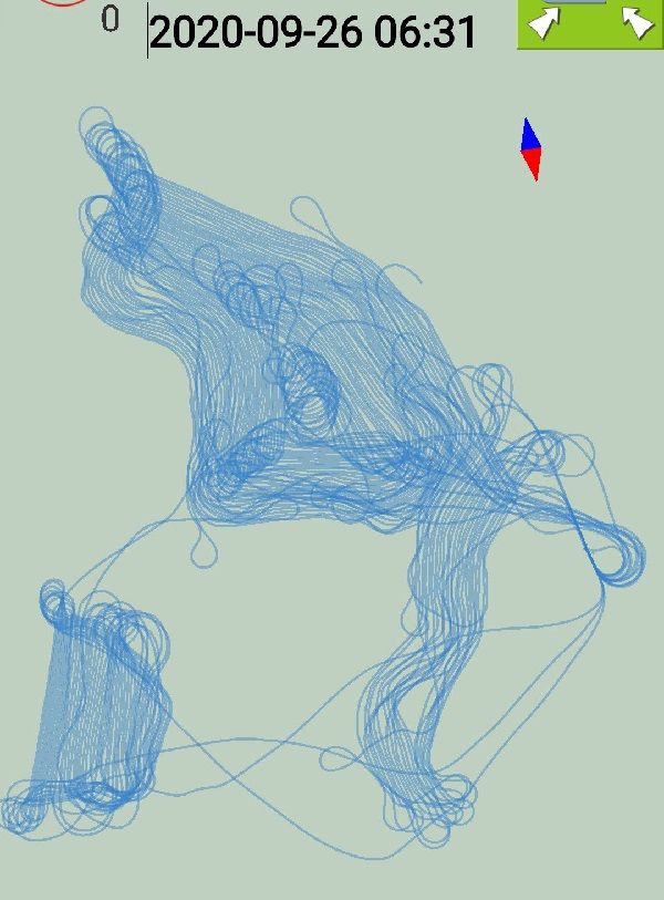

Вот суммарная площадь полей в 1000 га, сделанная за один день при условиях, о которых я рассказал выше.
Не знаю, какой злой гений способен запрограммировать дрон на поле с четырьмя ЛЭП, лесным массивом, отдельностоящими деревьями,кустами, оврагами, по соседству с чужими полями и деревней, с изменчивым ветром,температурой и влажностью?
