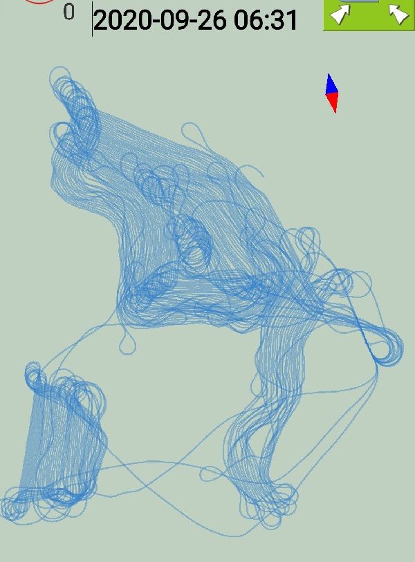

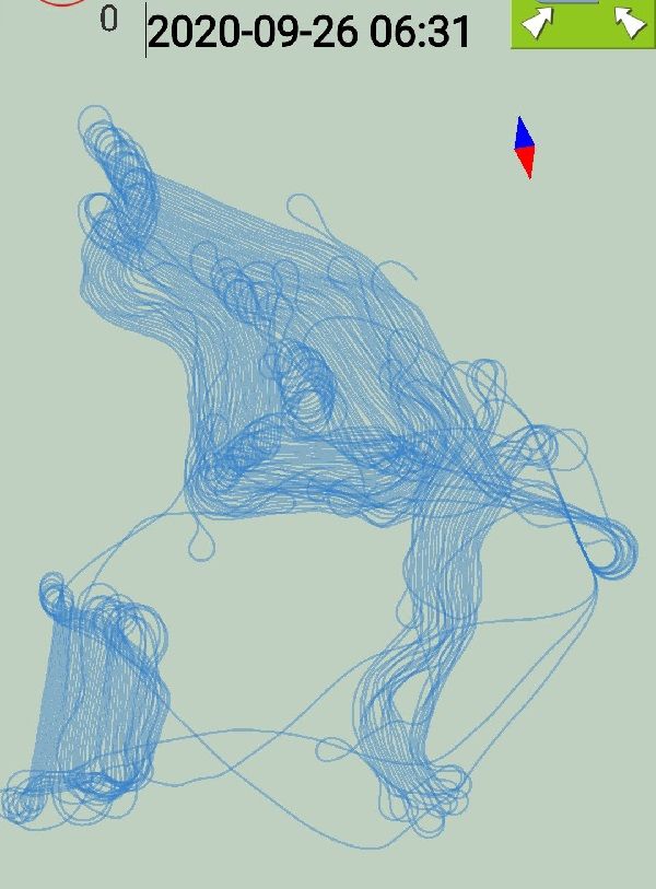

Не знаю, какой злой гений способен запрограммировать дрон на поле с четырьмя ЛЭП, лесным массивом, отдельно стоящими деревьями ...Посмотреть вложение 456024
прекрасный трэк, ещё б наложить на карту с холмами, оврагами, деревьями и техно препятствиями
