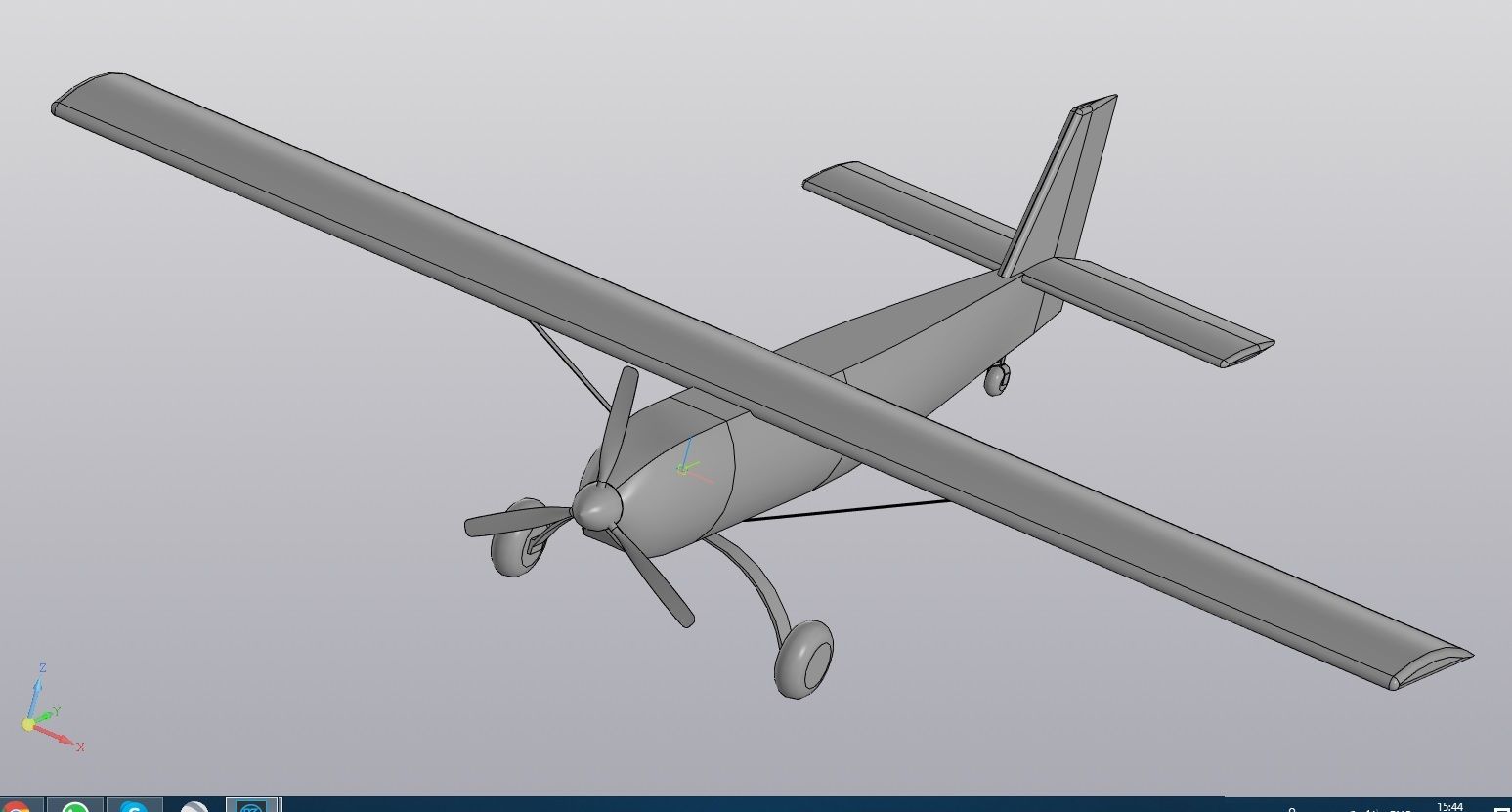

Мой проект, к сожалению, не замок на песке, и не плод воспаленной фантазии страдальца по небу (сам - пилот Ил-76 в прошлом).
"Приходится гадать: подкосный высокоплан, низкоплан, среднеплан или интегрированное летающее крыло ..."
А другие компоновки в голову не приходят? Пока не выложил хотя бы три вида, виноват, на днях будут. Но они есть, и чертовски не похожи ни на что из того, что уже не раз обжевывалось на этих страницах. Весовые характеристики Вас не удивили? Я же говорил, что "классика" в компоновке себя уже исчерпала.
Есть расчеты на прочность. Учтена и развесовка как груженного, так и пустого ераплана.
"О технологии сборки не сказано"
Сказано: будет только люминь! Хотя бы по максимуму. Иногда - сталь конструкционная. Из этого все остальное - ежу понятно. Пластик хорош для покатушек. В поле с ним ничего не сделаешь. К тому же, он не любит знакопеременных нагрузок, работает лучше всего только на растяжение (на сжатие у него преимуществ перед металлом - кот наплакал), требует защиты от ультрафиолета. Ну и дальше - по мелочи (технология работы, слабая ремонтопригодность, боится сырости, перегрева и т.д.). А стОит - мама-не-горюй! Кому от этого будет хорошо?
"По управлению ЛА и автоматике вопросов к вам нет, там тысячи человеко-часов работы с кучей геморроя."
Это все было, да! Но раньше. Теперь даже на авиамоделях такие автопилоты, что просто фантастика! Ни о каких тысячах человеко-часов работы нет и речи! Да, надо все состыковать. Нужна работа по схемотехнике. По управлению есть только одна сложность - рулевые машинки для управления элеронами: авиамодельные не потянут, а самолетные - уж больно и дороги, и велики, и требуют целых гидросистем, а их заводить не хочется (вот там геморроя хватит!).

У вас заявленная площадь 60 м2. А как "ероплан" будет ветер переносить и "ка-ка-качество" внесения при таком ветре?
Здравствуйте! У "летающего крыла" изначально невысокая нагрузка на площадь крыла, поэтому оно более "чувствительно" к болтанке. Согласен. Но "рабочая" высота полета при внесении удобрений - ориентировочно 3-5м при размахе 20м. На этой высоте ветер еще не так силен, чтобы уж очень досаждал. Думаю, что в этом случае разнесение жидких удобрений по ветру не будет таким уж фатальным. К тому же, при каком ветре Вы собираетесь работать? На дельте или на "Бекасе" высота полета при этом будет ли не больше, а разнос - меньше? "Рабочая высота" кажется неправдоподобно малой? Думаю, что радиовысотомер (до 10м, а они есть даже на AliExpress'е) (не барометрический!) справится с такой задачкой (да, он покажет высоту или от травяного покрова, или от ближайшего уровня залегания грунтовых вод, или от снежного покрова, но все это учитывается оператором на месте). А с ветром пусть автопилот борется. Он смогет! И запас аппарата по крену до столкновения с рельефом - около 15 градусов ( до зацепа консолью и стойкой шасси одновременно).

Дистанционно управляемый самолет ТР-101 Мы тоже пробуем сделать химик, правда поменьше -максимальной массой 600кг. Двигатель Хонда Л15, винт лугапроп Ф1.8м. Все купили. Варим фюзеляж. В Таганроге делают крыло. Весной мечтаем полетать. А летом на МАКС.

Думаю 250кг химии. Попробовать так, а там видно будет. Увеличить дело техники. Я думаю главное отработать электронику и технологию на небольшом. Хотя этот крупнейший в мире будет. Тут еще есть интересная возможность ночной работы, которая для обычной авиации запрещена. Она может дать существенную производительность и эффективность. И еще много плюсов.

" ... хорошо бы винтокрыл ..." Хорошо бы? А почему Ми-2 исчез с полей еще раньше, чем Ан-2 ? Только не говорите про его ресурс. Он был ЖУТКО не экономичным для этой работы. Статистика показывает, что стоимость обработки 1 га с Ми-2 обходилась колхозам более чем в 2 раза дороже, чем с Ан-2. Из плюсов Ми-2 - только керосин вместо Аи-95. И всё!!! Для сравнения: Ми-2 брал бак на 600л, Ан-2 (на такую же работу) - на 1200л. Помножьте это на скорость обработки - и вопросы сами исчезнут. Любой винтокрыл может поднять груз только вместе с собой. Значит, он поднимет себя, любимого, плюс то, что ему нагрузили. Ми-26 поднимает до 20 тонн груза. Но в воздухе находится 50 тонн! И топливо жрется для подъема этих 50 тонн. С арифметикой сложно спорить. Что вертушка листики растений переворачивает при своем пролете - конечно, хорошо для обработки, инсектицидами. Но! Когда покупают авто, смотрят не только на то, как будет в ней смотреться новый хозяин, но , в первую очередь (чаще всего) - сколько придется отвалить за это счастье и сколько надо будет платить за его содержание. Да и у вертушки ограничений не меньше, чем у крылатого пепелаца. Просто они немного другие. Выходит, что хрен редьки не слаще?
Более важный вопрос сегодня в другом: сколько осталось в хозяйствах химоборудования от Ан-2 (и запчастей от самолета, и наземного оборудования...), можно ли его реанимировать для дальнейшей работы (время, знаете ли, неумолимо)? И, значит, стоит ли под это счастье колхозить аппарат? Тогда станет понятным: какие размеры аппарата будут самыми нужными? Под какие расходы планировать нагрузку аппарата? Знаете, спросите у любого станочника: "Что самое важное в станке (токарном, фрезерном ... не важно)? Он ответит:"Тумбочка!" (т.е. тот заветный шкафчик, где лежат приспособы для этого станка: резцы ,фрезы и т.п.). Потому, что без этого любой станок - просто железяка, цацка.
Где искать ту золотую середину, которая позволит осчастливить как можно больше и пилотов, и фермеров? А забабахать нечто подобное немецкому танку "Маус" (весом в 200 тонн) много ума не надо. Только, что с этим потом делать?

"Думается, БПЛА должен брать минимум пол тонны раствора, работать с минимум 15-20 метров, большой каплей и хорошо бы винтокрыл, дабы была мобильность, , взлёт с любого пяточка. "
Про винтокрыл уже написал. Не согласен! "... короткие дистанции подлёта ..." Для этого нужна хорошая скороподъемность. Компоновка предлагаемого аппарата - "летающее крыло". Оно обладает малой нагрузкой на площадь крыла, и, естественно, хорошей скороподъемностью. Даже если кратковременно ("прыжок") - ему это не втягость. Поэтому эти аппараты более чувствительны к болтанке. Но болтанка (реальная, не подергивания) начинается много выше, или при свежем ветре.
А полтонны раствора - легко! Объем баков под химбяку - по 850 л. Этот раствор размещается в двух крыльевых баках в консолях крыла и значительно разгружает крыло в полете (усилия в поясах лонжерона по оси симметрии аппарата по расчету меньше, чем при центральном баке, почти в 8 раз) .
И на колесах от Ан-2 при взлетном весе аппарата под 3000 кг с полной загрузкой (а у Ан-2 было до 5500кг) и почти той же общей мощностью двигателей, что у Ан-2, - не думаю, что "взлет с пятачка" станет проблемой.

Здравствуйте! Спасибо за понимание! Но Вы заблуждаетесь в оценке сложности такого аппарата. Поясню.
1. На БПЛА нет человека. Значит, огромное количество систем, обеспечивающих жизнедеятельность пилота, просто не нужно. А все это - вес, часто необходимый, но в данном случае непродуктивный . Его - за борт! Плюс к этому, много из самолетных систем, принадлежащих большим самолетам, тоже не нужны. Гидросистема, система вентиляции - ни к чему. Пневмосистема - ну, эта еще для тормозов понадобится. Электросистема - без нее никак. Но большинство агрегатов управления думаю кормить электричеством - по массогабаритным показателям - вполне приемлемо. Чем питать агрегаты химоборудования - пока не знаю состав этого оборудования. Но, думаю, там видно будет, и много оно не попросит. Топливная система - по минимуму. Раз нет пилота - кто будет контролировать ее работу? Только датчики и телеметрия.
2. Автоматика. Сегодня автоматизированные системы управления авиамоделями настолько развились, и у наших желтолицых братьев они настолько доступны - что только бери и делай. Почему не воспользоваться их предложением? Остается только их всех состыковать и заставить работать "дружно". А это - реально.
3. Навигация. На аппарате нет нужды в сложных гирокомпасах или других тяжеленных и громоздких навигационных системах. GPS работает круглосуточно и стабильно. ГЛОНАСС ему в помощь! Завести точки маршрута в навигационную карту БПЛА - это работа для авиамоделиста средней руки. Вы видели современный датчик GPS? Сколько он весит? Где-то не более 10 г! А весь автопилот со всеми наворотами? Думаю, что и килограмма не наберу. Ну, если с исполнительными механизмами - конечно, побольше будет.
4. Оснастить аппарат системой FPV (полет по телеканалу с борта) - уже реальность для многих авиамоделистов. И даже не особоодаренные с этим справляются. Тут задача только вмонтировать такое управление в автопилот, который будет работать в течение всего полета. Тоже не Бог весть как трудно сделать. Буду делать летающую модель, на ней и буду отрабатывать нужные режимы.
Посчитаем, сколько все перечисленное будет весить? При расчетном взлетном весе аппарата в 3000 кг это будет существенной весовой нагрузкой?
Весь аппарат хочу сделать так , чтобы на любой МТС его можно было починить. Понимаю, что в селе не густо со спецами на разные темы. Поэтому хочу сделать аппарат, с которым могут сладить и на селе. Не так это сложно. Сложнее определиться с начальными условиями проектирования, чтобы лишнего не ваять.
