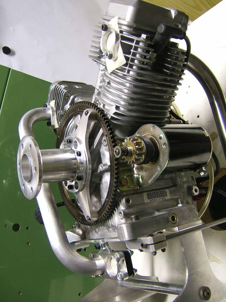

Физику не обманеш 🙂 где по графику указан бОльший момент вот до него он и раскрутит винт +- %
Наиль, если изменить степень сжатия - на тех же оборотах момент подрастет. Мне кажется это самое правильное. Там придется только зажигание чуть двинуть и на другой бензин перейти.
Раскрутит винт до 2500 , а больше то и не надо.
Физику обманывать пытаются когда из 600 кубиков 100 лошадей выжимают, а из литра то 50 , я думаю , без всякого ущерба можно выжать.
Степень сжатия чуток поднять , зажигание пораньше , ну и всётаки редуктор 1 к 1,5 поставить.
Коломбан не ставит редукт, а только отсекает нах все лишнее + некоторая доводка и настройка, для повышения мощности на режиме. ПОтому у него и получается двиг грубо говоря на 25 сил и 25 кг. Причем, если я правильно понял изложенное, он сравнивал Визу, Бриггс и Хонду. Второй получился оптимальнее.
Но надо много лишнего отсечь и переделать. Или купить набор для переделок.

В магазине ответили, что мощностью 35 сил в Россию не поставляются 🙁 И вообще мощнее 18 сил 😱 🙁 😱 Интересно в что обойдется доставка+таможня из США?
Вот про это  я забыл :-[ бригги расчитаны на бензин не ниже 80 (в инструкциии у моего так написано) и у них степень сжатия наверное под этот бензин
А нет подходящего китайского?
В бриггсе привлекает то, что его уже ставили на самолет - значит мотор надежный. Среди китаез нашелся такой http://www.dom-sad.ru/product/?id=51530 двигатель, но он 20 лс. Продолжу поиски, может что и найдется.
Дорогой однако китаец :-? Стоит ли им заниматься если есть РМЗ-500, хотя 200кубовый бригс для мотоблока я купил за 12т.р. если умножит на разницу обьема  то наверное того стоит. Просто зимой в 20градусный мороз я откопал мотоблок из снега повернул краник вытянул потсос и он завелся со второго раза, а китайца знакомый в 5 градусный мороз не смог завести
