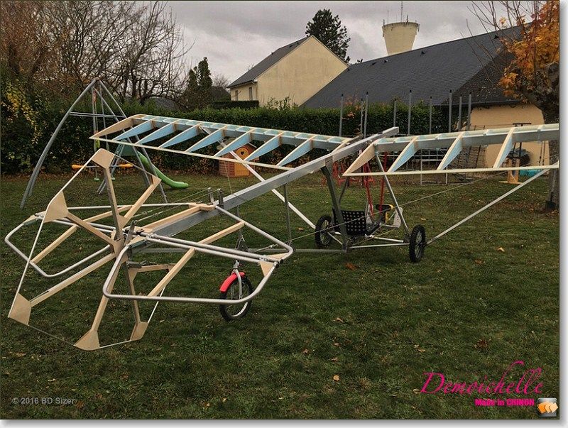

На форуме РЕАА тут есть ссыль на оч интересную леталку Демойшель
..там оч досканально проснята вся конструкция..если кому интересно вот можете полистать..
https://demoichelle.wordpress.com/category/construction/
я скачал все фото в комп ...иногда поглядываю ..но там много банальных ошибок ..исключительно любительских..однако некоторые узлы достаточно продуманы.ваще машина интересная у её исключены  элероны управление по крену -чисто перекос консолей..
Дико -а летает..да и вообще конструкция начала века притягивает внимание.. 😀 😱

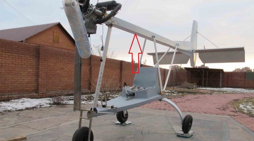

Кстати балку планирую такую же ,вот только он на заказ экструзию делал...80х100мм стенка 2,5-3 мм..
    151 КБ · Просмотры: 303
Друзья у меня тут вопрос на подходе созрел :
-у кого нибодь есть информация по весу балки на ДАР-СОЛО? хотел прикинуть по фюзеляжу что к чему..
http://www.aeroplanesdar.ru/?p=news&pg=2

Балку  можно  и  из  АДешки квадратной сделать  большого  размера  и  для  прочности  тупо  их  связать  в двое, можно и  склепать из  0,5  м Д16Т  , но  гимор  ещё  тот.  Ну  и  растяжки конечно............
Это не то что я хотел бы прочесть..я спросил о массе балки а не о весовых данных.

Короче это не то всё.Меня итересует масса вот этого агрегата:

На Соло не знаю.  На 1 погонный метр трубы 100*2 которая используется и на Авиатиках и на других самолетиках весит 1.7кг. Метра 4 стало быть 6.8кг.  Вот и возьмите за ориентир.  А это считай добрая часть  фюзеляжа(без болтов,  гаечек,  узлов и тд,  которых кстати относительно мало)
Спасибо.ответ получил на ветке ДАРа...
Вес фюзеляжной композитной  балки ДАР Соло  около 10 кг. +- .
Обычно чуть больше, так как производство штучное. И если количество угле ткани, кевлара, и другого материала можно отрезать и уложить точно, то смолы иногда вбухивается побольше.  Тогда    Балку смело можно использовать на двухместном  ДАР - 23.   Я так думаю.
Теперь даже с учетом всех конфигураций смело можно использовать профтрубу..я нашел 80х80х3 на 6000 мм..но ценник мне загнули в 12кило...от чего я пока в ступоре.. 😀 :-[
Ну совсем не хочется кругляк ставить столько мороки с перпендикулярами потом.......хотя нашел 75х2 в одной конторе..и по приемлемой цене и в розницу.. :-/
Блин ..вот жешь ср[sup]а[/sup]нь  :-X...беда с этими трубами.. брать 80х40 х2 потом срезать стенки и клепать их в бокс ..это ваще жесть... :-/
Пластик не хочу ...хотя клеить там не много..мотай да мазюкай...
Кстати нашел калькулятор весовой для труб,профилей и листа вот может кому пригодится:
http://bryansk.mpstar.ru/servis/kalkulyator/

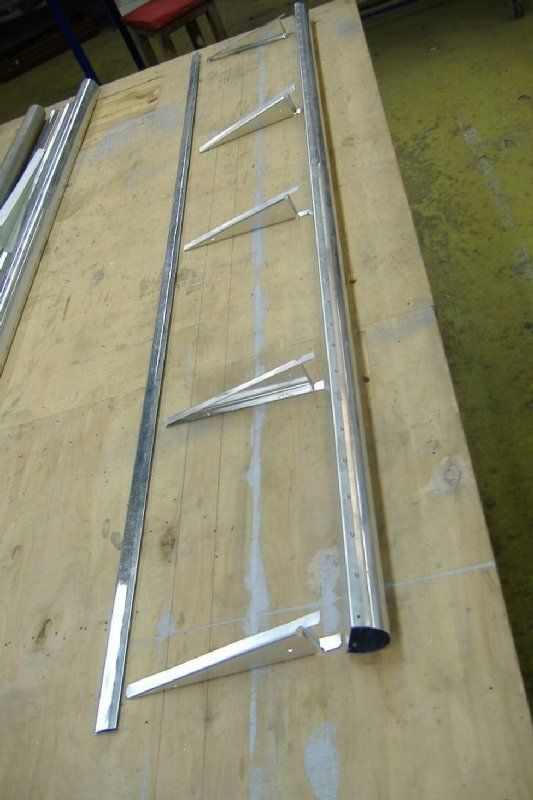

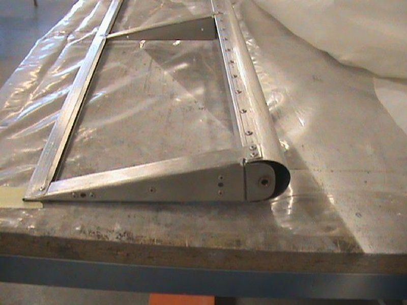

Это у вас каркас элерона?
    61 КБ · Просмотры: 250

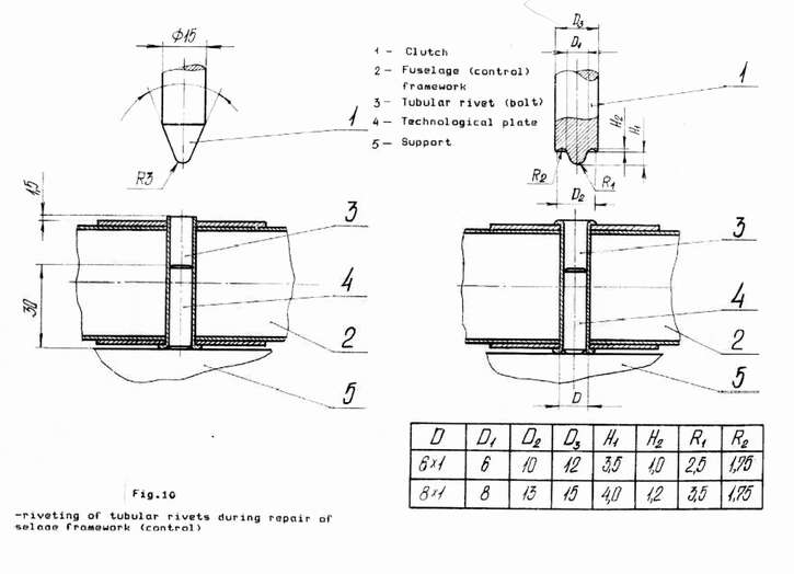

Анатолий, Добрый день. Рад вашим успехам в постройке ЛА. Позвольте спросить как в домашних условиях сделать правильно развальцовку  втулки. Смотрел ваш пост №46, там на фото отлично изготовленные втулки с развальцовкой. Можете подсказать технологию? Спасибо.
Я их развальцовываю  2 мя КЕРНАМИ с разной заточкой жала.
первый острый 35-40 [sup]0[/sup]
второй 45[sup]0[/sup] и более ..
первый  самый главный , им развальцовываю с двух строн сразу,затем ставлю на стальную плиту  и довальцовываю по очереди  более тупым керном  переворачивая место расклепки..окончетельно довожу легким молотком..ну это так просто вообщем то... что прочитать описаное страшнее чем сделать.  🙂
Высота выступающей части трубочки 3\4 или 1 диаметр оной 😉
