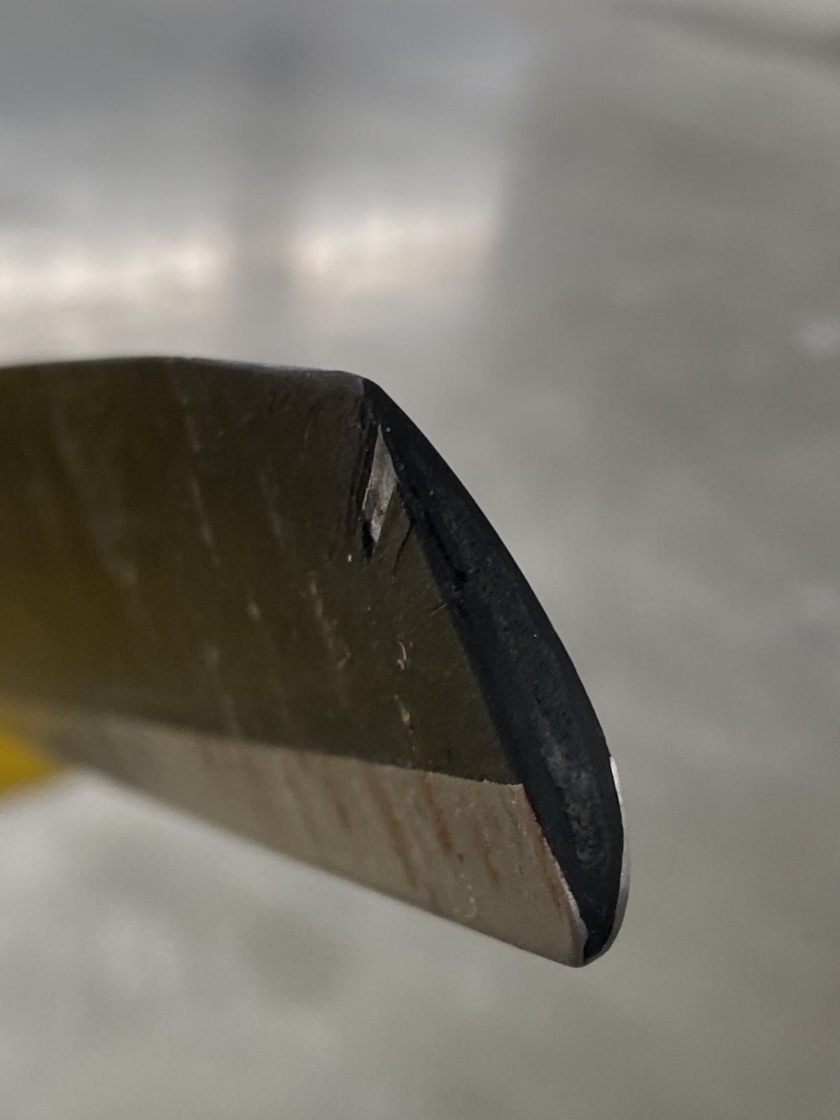

Чем подклеить карбоновый винт?!

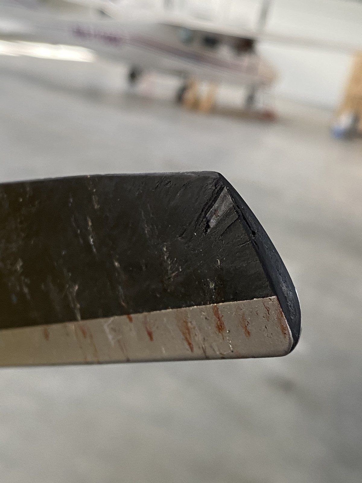

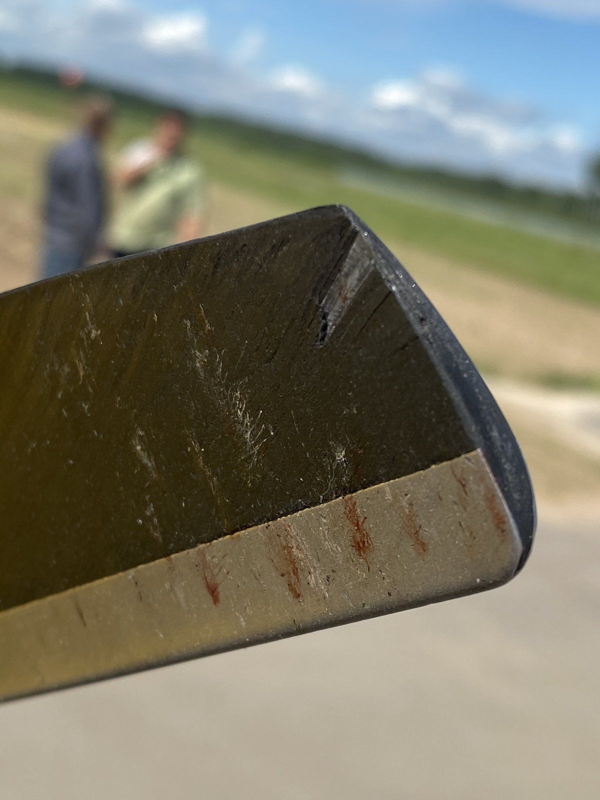

Винт DUC сегодня заметил, что кончик расслаивается.
Толи камень попал толи хрен знает что.
Но как то надо это заклеить!
А то летать так страшно.)
Чем лучше всего заклеить?!
У карбона очень плохая стойкость в высокоскоростному удару. В результате - распространенные растрескивания. Если винт произведен недавно ( до 5 лет) и отсутствуют усталостные признаки, то лепестковым кругом с зерном Р- 80 расшкурить в пределах ламината с плавным выходом на неповрежденный участок. Диск новый и не перегревать! Контроль выточки поврежденного участка визуальный. Далее выточку прошлифовать наждачкой Р-120 (сухой) в диагонально пересекающихся направлениях и исполнить апликацию, предварительно определив тип смолы в оригинале. Латка должна быть вровень с оригиналом чтобы шпатлевание проводить той-же смолой и ничем другим. Шлифовка , полировка, баллансировка. Занавес! Если есть усталостные признаки или древний год выпуска, то на стену.
Ядерный комар
Ну зачем так пугать-то.🙂 Оковка и лопасть видимо целая. Кончик лопасти у задней кромки на прочность всей лопасти и ресурс - не критичен. Расщеперить аккуратно слои, залить медицинским шприцем без иголки внутрь эпоксидку, сдавить в тисках через следующий пакет -резина, дренажная ткань для выхода излишков смолы и перфорированный полиэтилен с каждой стороны. Затем, естественно, зачистить, заполировать и контрольная балансировка винта, но может и не понадобится - вес смолы заливаемый в щели мизерный.

Действительно, место не критичное. Можно вообще прижать плоскую пластинку с полиэтиленовой прокладкой и поставив лопасть в вертикальное положение, с торца прокапать смолой, пока она будет уходить в трещины, до их заполнения. Под летним солнышком. 🙂 Потом проверить стат. балансировку.
Уронил кто-то МТV-9 концом лопасти на бетонный пол. Расщепилась посередине хорды насквозь вдоль мм на 100. Заметил, когда уже стоял, зимой. Газанул до полных оборотов с резким изменением шага. Ничего. Расшиперил, нагрел печкой, накапал эпоксидки, зажал через пленку, погрел минут 15. Сошкурил, что вылезло. Полетал потом и с воды. Ничего. Надо все же заменить. Дорого обойдется.
На конце Вашей лопасти какая-то рыхлая структура вокруг поврежденного места. Думаю, это не камень. Гидроудары в поры капелек воды, мокрой травы и насекомых расщепили. Пропитать с нагревом чем склеена лопасть и зажать.
Да, чтоб не закипела, рука терпела.
Краску бы еще смыть или сошкурить и из пор растворить.
Нормальный угоепластик должен быть снаружи защищён слоем стеклопластик а, как раз от попадения камушков и прочей ерунды.
Пластик тут пересушеный какой то.
Так и будет дальше махрится.
Нагрете до 60..80 градусов и силой пропитайте, затем прошкурте и покрасте.
И подискивайтеивинт другой фирмы.
С растворителем осторожнее! Внутри Дюковских лопастей пенопласт, на нем набирают угольный препрег и пекут на прессе, судя по видео. Хотя, наверняка пенопласт не ПС, растворитель должен выдерживать, но лучше не рисковать и обезжиривать спиртом.
Если шевелится, отлетит - некрасиво будет. Капните в щель моментальным и прижмите. Мелкой шкуркой только то, что вылезло. Дуньте чуть белой, только это место.
Можно так, если и не шевелится.

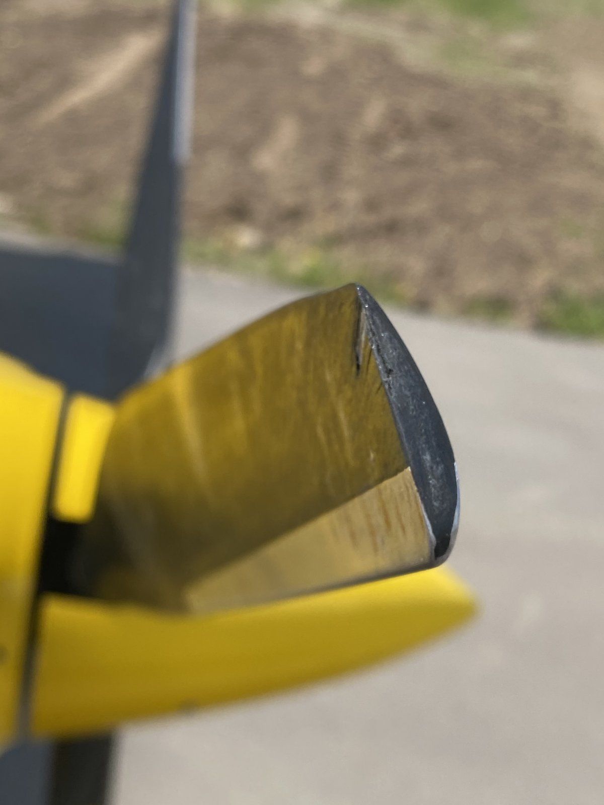

Жалко. Этот винт должен еще часов 200 отлетать по ресурсу.)
Фото винта отправить производителю?
Мы лопость снимали и отправляли, они взаимно заменяемые. Или новую присылали, или Ремонтировали.
Вообще запасной винт купить 20т.р. Пока этот в ремонте.
Отправлять придётся весь винт, скорее всего, они его после ремонта или замены лопасти будут заново балансировать.
А "запасной" 3-х лоп. винт за 20-ку нужно ещё поискать.
Это во Францию отправлять? А как ? Временный вывоз Оформлять?
Может все же подклеить и летать? Завтра напишу производителю.)
