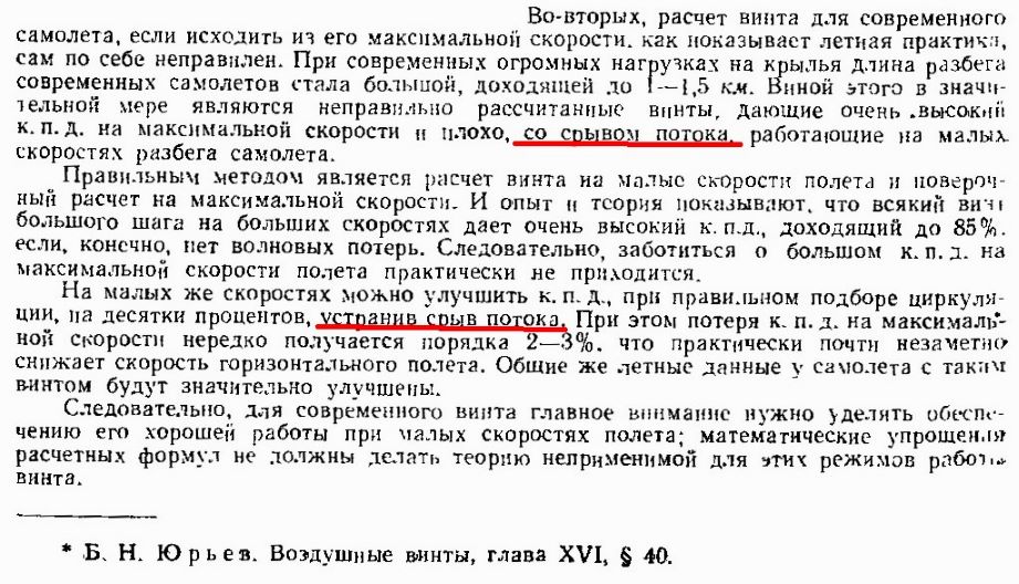

Я тоже считаю нет на винте ни каких срывов есть недостаток мощности.
80% мощности, это конец винта где-то после 0.75R и в этой области срыва не бывает.
Это ошибка, видимо от незнакомства с теориями аэродинамического расчета винтов. Т.к. argentavis привел мою цитату из другой ветки, немного объясню. Срыв при работе на месте возникает обычно при неправильном выборе винта и большой редукции. Т.е. когда лопасти узкие по ширине, крутка не идеальная, или когда малое количество узких лопастей, они не могут загрузить мощный двигатель на месте при своих малых оборотах . Т.е на нормальных углах двигатель зашкаливает обороты (винт -легкий) и приходится выставлять лопасти на больший угол, что приводит к срыву и дает большое сопротивление лопасти, но загружает двигатель в оборотах пониже максимальных при работе на месте. При разбеге и увеличении скорости углы атаки сечений уменьшаются, винт "подхватывает", увеличивается его тяга и обороты, и на максимальной скорости все ок! Повторюсь - такое явление бывает при неправильном подборе винта и редукции. Вот так описывал академик Б.Н. Юрьев.
Концевые вихри начинаются уже вблизи передней кромки, и если они нестабильны, то вполне могут вызвать какие-то колебания конца лопасти, если она тонкая и нежёсткая. В 20-30-е гг. ХХв, колебания лопастей деревянных винтов были проблемой. И кстати, саблевидные лопасти увеличивают шансы её поиметь

Чтобы не выхватывать кусками из контекста, вы бы поинтересовались внимательней, о каких срывах (в какой области винта) говорит Юрьев.
Ниже текст адресован не лично Вам, vert.
На концевой части лопасти дальше 0.6R срывов не бывает во всём эксплуатационном диапазоне, если не брать в рассмотрение винты-экзотику.
На околокрейсерских режимах на концевых частях винта реальные углы атаки в диапазоне от =1 до +4 градусов для Английской серии и от 0 до +5 для СДВ - это для правильно подобранных винтов.
Максимальный кпд, согласно того же Юрьева, при углах в сечениях 0.7-0.8R 0-+2 анг, и +1-+2 СДВ емнип. Для корневых сечений оптимальные углы чуть больше.
Чтобы сравнивать работу винтовых профилей с крыльевыми, надо углубиться в другую аэродинамику, где нельзя игнорировать сжимаемость. Рекомендую поизучать, много интересного узнаете. Тогда поймёте, почему потребная мощность, чтобы сохранить те же обороты, увеличивается почти на порядок, когда углы на концах только приближаются к критическим. На этом, кстати, флюгирование основано - чтобы максимально быстро сбросить обороты выключенного двигателя.
Всё.. Больше углубляться в теорию и что-то доказывать не хочу. Кому надо, тот понимает, а кому потрендеть и поспорить - без меня.
В корневых сечениях-запросто, именно на этих режимах

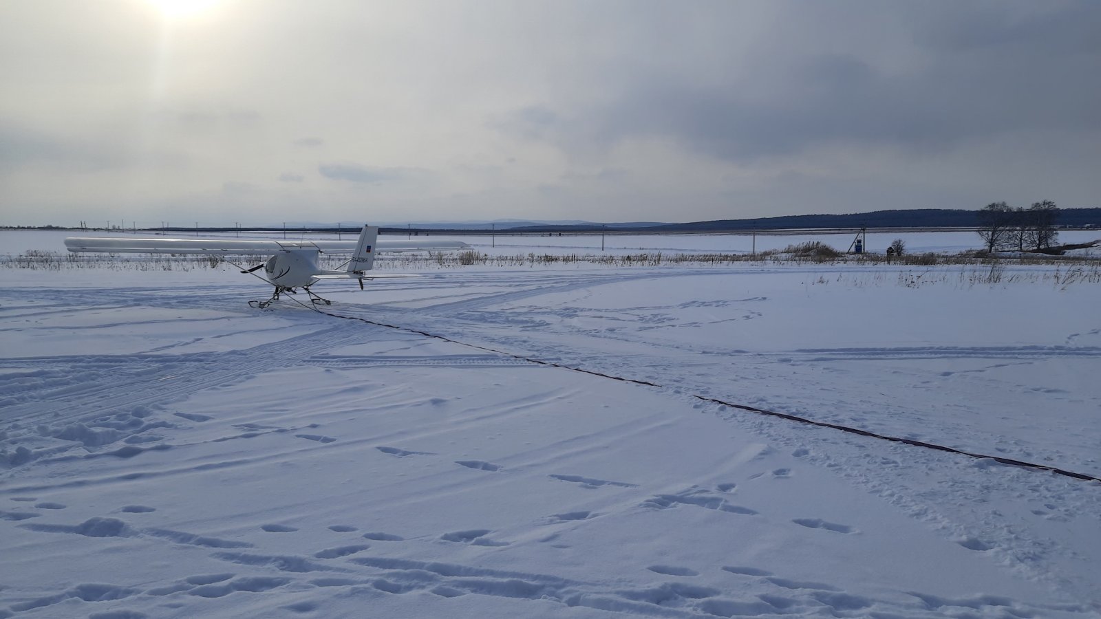

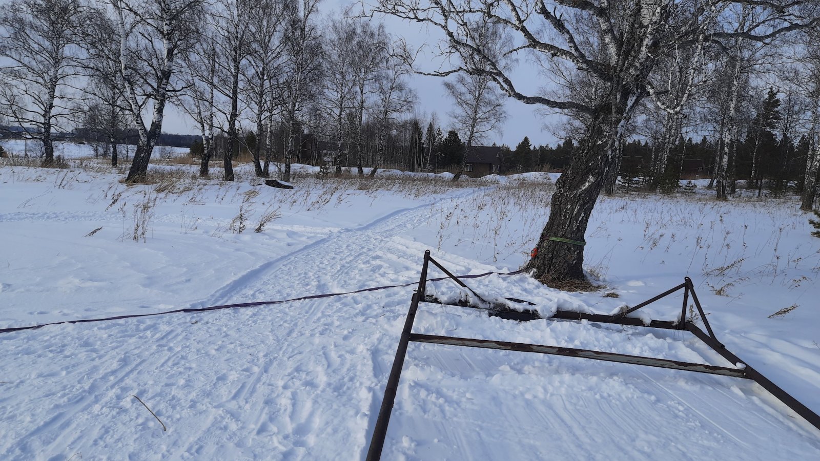

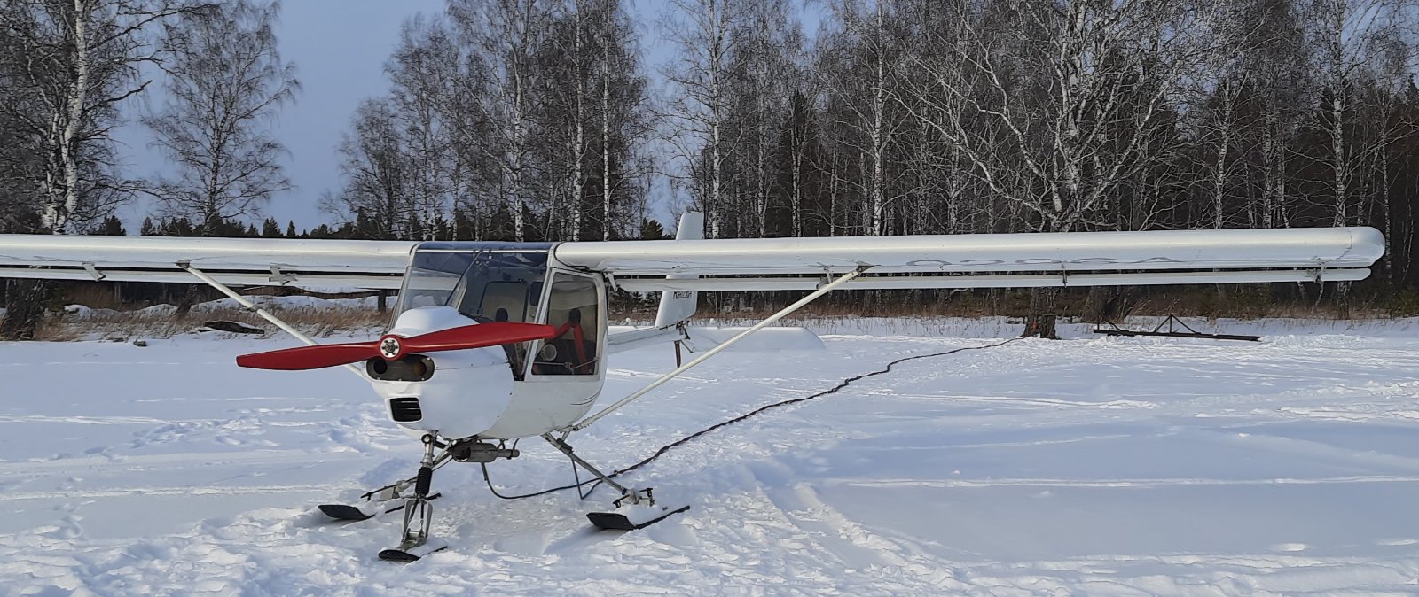

Вчера испытывали винты.

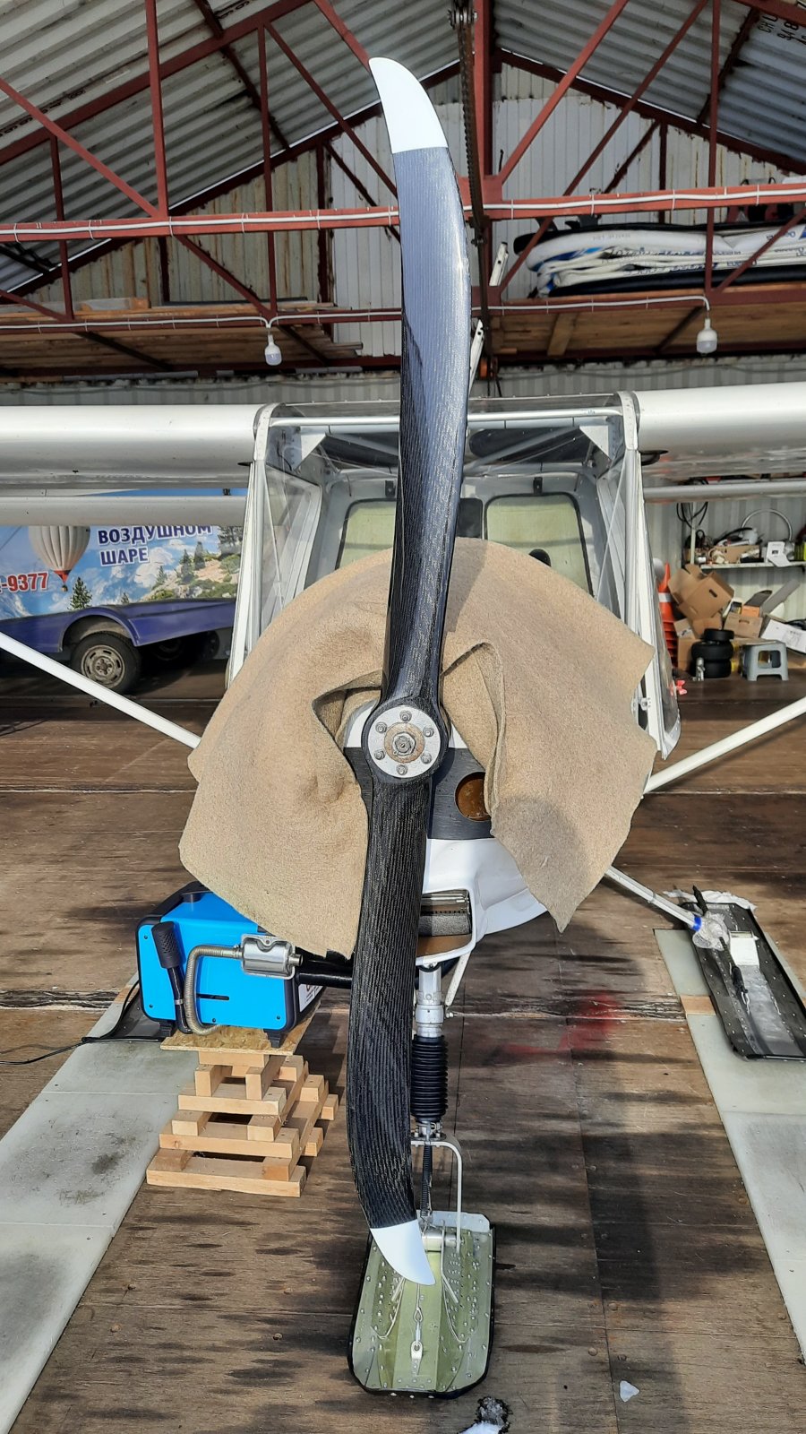

Андрей 7205 сделал саблевидный винт по углам атаки лопастей переделаного мной бывшего синего винта с оговоренными ранее корректировками углов концевых сечений в сторону уменьшения на пару градусов.
Ну что можно сказать?
Винт просто превосходный!
Инфузия, уголь и умелые руки делают чудеса!
Я восхищен качеством изготовления этого винта!
На стопе он показал 97 кг. Но на лыжах, которые дают весьма значительное сопротивление. Думаю, что на колесах летом он покажет более 100кг.
Кроме того подтвердилась фишка саблевидного винта.
Не смотря на то, что карбон, как говорят, жестче стекла, упругость у него есть и саблевидность под максимальной нагрузкой, дает уменьшение углов атаки на концевых сечениях и увеличивает крутку лопасти. Специально стоял в плоскости винта и смотрел, как винт реагирует на максимальную нагрузку при газовке. Благодаря этому, расширяется диапазон оптимальных режимов работы винта.
В воздухе Сергей с ним легко разогнался до 130 и самолет продолжал набирать скорость. Дальше он пока не разгонялся. С ним еще оставался запас по мощности и оборотам.

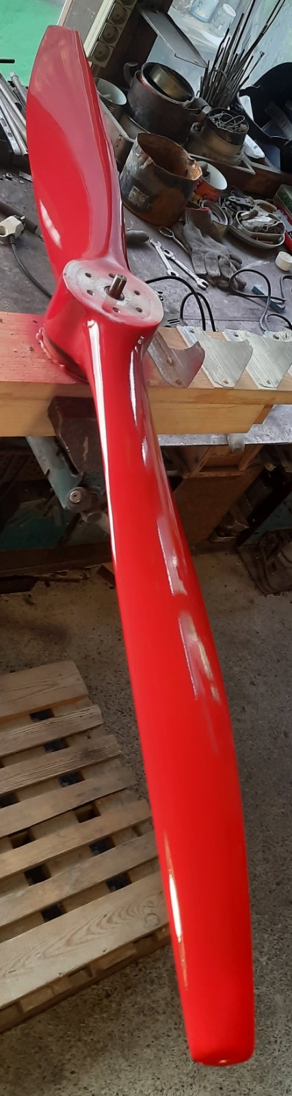

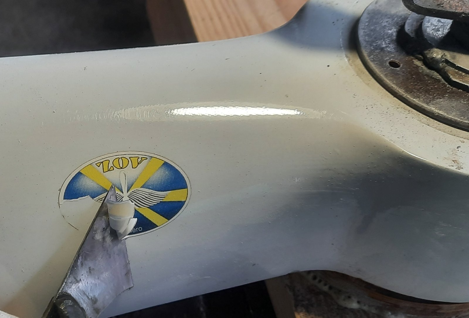

Оба Олеговых винта приехали комне и я не откладывая в долгий ящик, решил в первую очередь исправить белого горбатого.
Снял оковки, довел профили сечений, так как они должны были быть выполнены изготовителем, ну и поскольку Олег не захотел исправлять свой косяк, как и обещал, клейма его теперь на винте не будет.
Зачистил, заново покрасил. Теперь он будет красный.
Тягу на лыжах он показал 117кг, против 115 на колёсах осенью. Прирост вроде и не большой, но с учетом большего сопротивления скольжения на колесах он явно перейдёт рубеж 120кг.
Это еще раз подтверждает, что мелочи на самом деле не мелочи и эти грани на лопастях, значительно снижали эффективность винта.

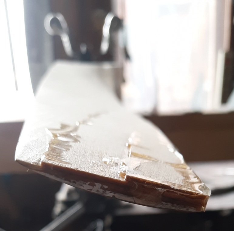

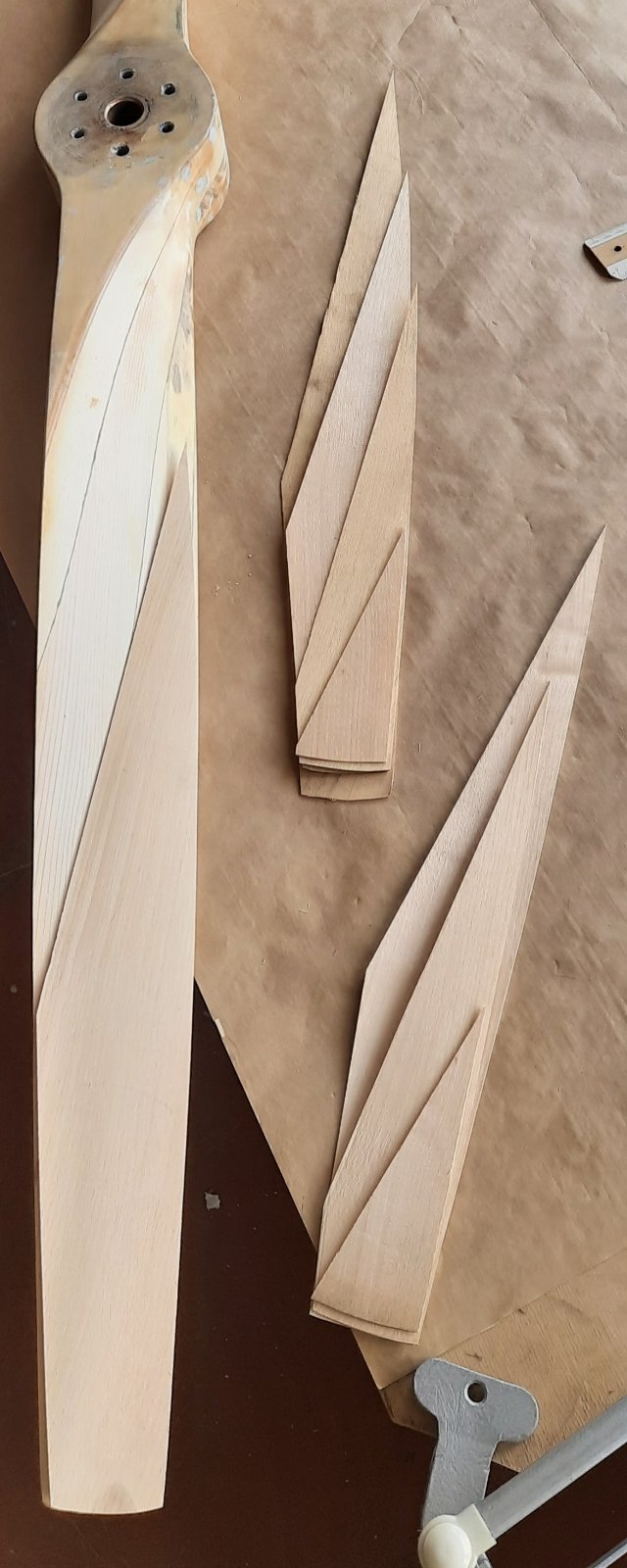

Теперь осталось довести этот.
Винт самый легкий из всех, мотор с ним работает без вибраций, моменты инерции лопастей минимальны. И с тягой на скорости тоже все в порядке. Но надо на разгоне тяги добавить, хотя бы до 90кг.
Поэтому на нижнюю поверхность подклею шпона 2 мм и сточу на нет у хвостика. . Потом обклею тонкой стеклотканью.
Ну, чуть потяжелеет, надеюсь не на много.
Наоборот полегчает. Лёгкий/тяжёлый винт, это не про его вес.
Следовало бы указать, с какой стороны будете стачивать. Обычно стачивают на нет нижнюю дужку - прямую, когда подрезают заднюю кромку чтобы углы уменьшить и хорду. А если надо утяжелить, то за счёт и увеличения хорды (заднюю кромку тоже доклеить, там же радиус изначально) и утолщение будет на толщину шпона.
Претензии по сучкам, по моему, не обоснованы. То место с большим сучком не больше пары мм толщиной. Второй сучок тоже не критичный, он тоже не на всю толщину лопасти, а только на толщину дроки в этом месте. Синева не гут, но тоже не критична, она снижает прочность сосны, но чтобы это стало заметно, должна быть намного интенсивней.
Стеклоткань, кстати, запас прочности винта не увеличивает, только жёсткость и твёрдость поверхности.
В пределах точности измерения, а тем более при разных атмосферных условиях, что и отметили уже, тяга совсем не показатель. Вот изменение максимальных оборотов при одинаковых давлении и температуре, это да.
В данном случае я имел в виду его вес, который желательно сохранить минимальным, а уменьшеные углы на концевых сечениях действительно разгрузят винт аэродинамически.
Я ведь написал, что сточу накладки на нет у хвостика. Имеется в виду хвостик профиля сечений. Клином. Подрезать заднюю кромку некуда уже. Лопасти и так узкие. Поэтому подклею снизу и опущу носик профиля.
Винт облегчится аэродинамически, подрастут обороты и тяга добавится.
Ну и кроме того, берёзовый шпон укрепит и добавит прочности концам лопастей.

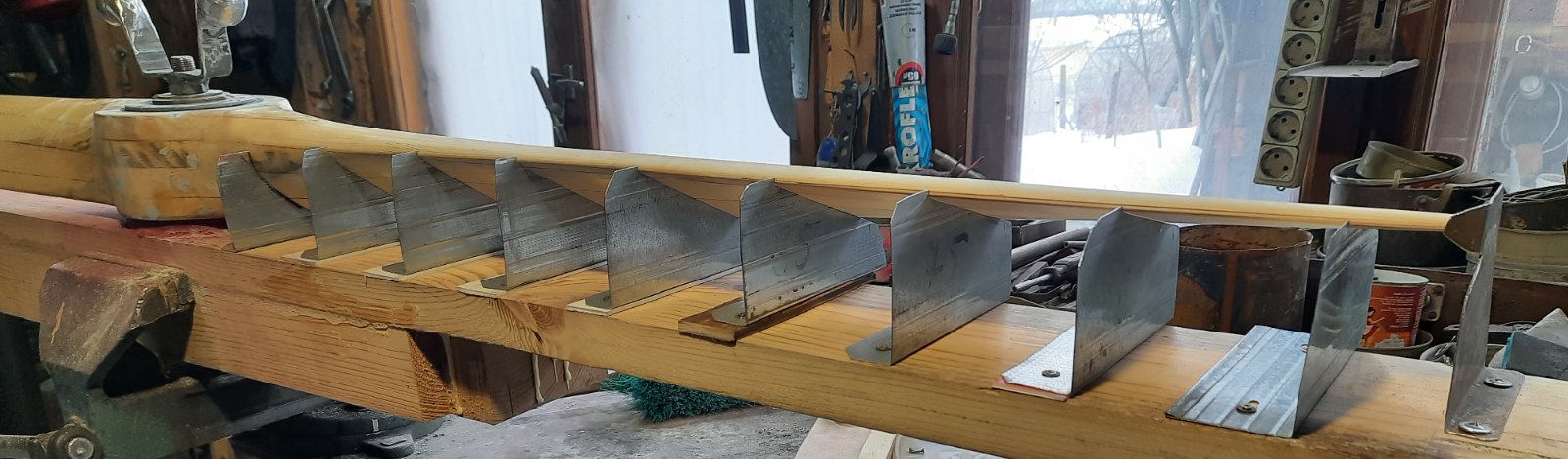

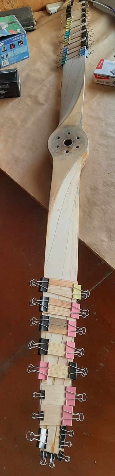

Вот такие накладочки из шпона будут.
Продумываю план действий, способы обжатия пакета.

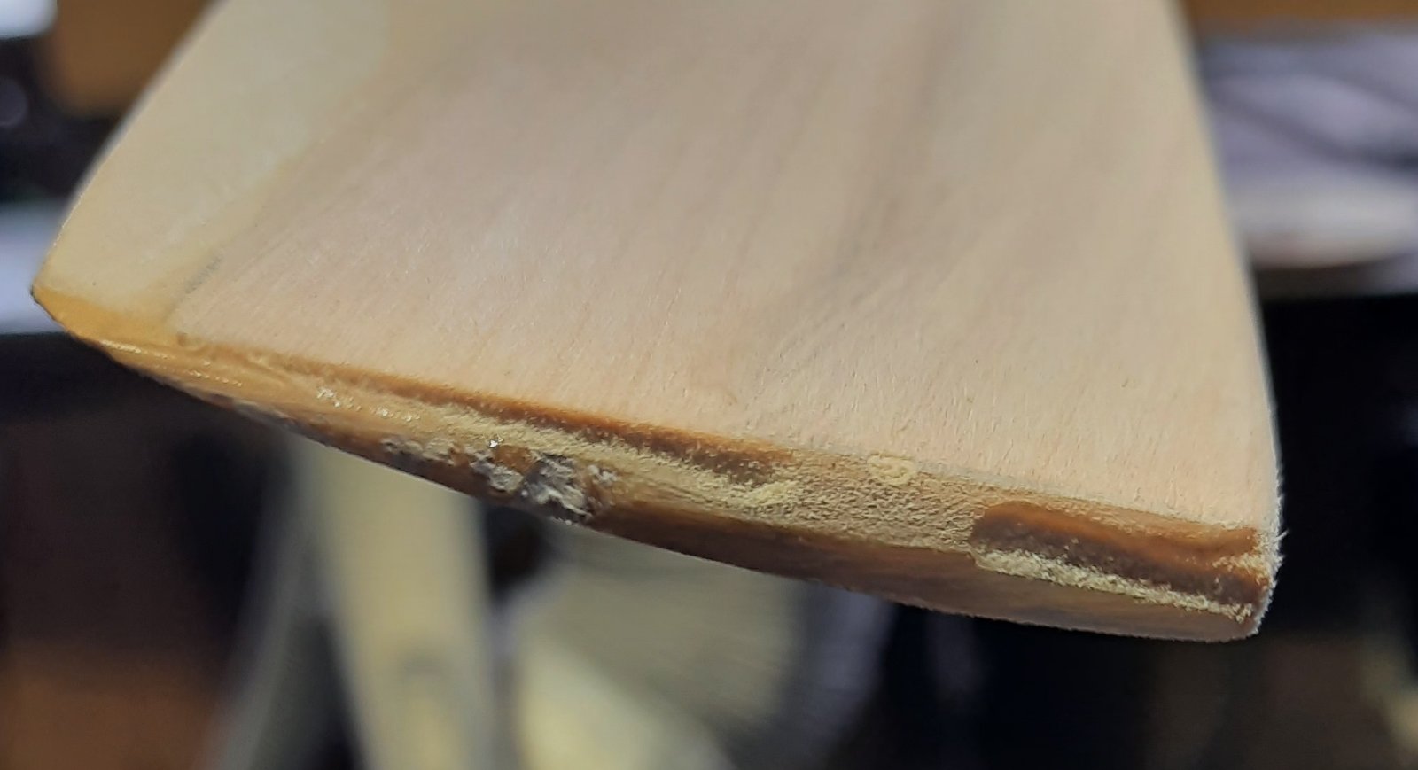

Ещё раз всё взвесил, (мысленно), померил посчитал углы, какие получатся.
Оказалось, четыре слоя это явный перебор.
Оставил два слоя в другой конфигурации, сократил площади, и ушло всего 10гр эпоксидки.
Профиль станет погорбатее, радиус носка увеличится и этого будет достаточно.
Завтра буду шлифовать.
    106,1 КБ · Просмотры: 156

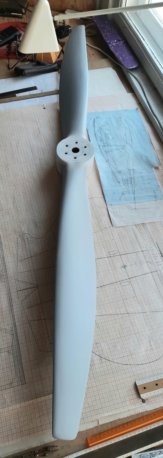

Получилось, как раз на 2 градуса в минус.

Подогнал нижние шаблоны под первую лопасть. Теперь по ним буду подгонять низ второй лопасти.
