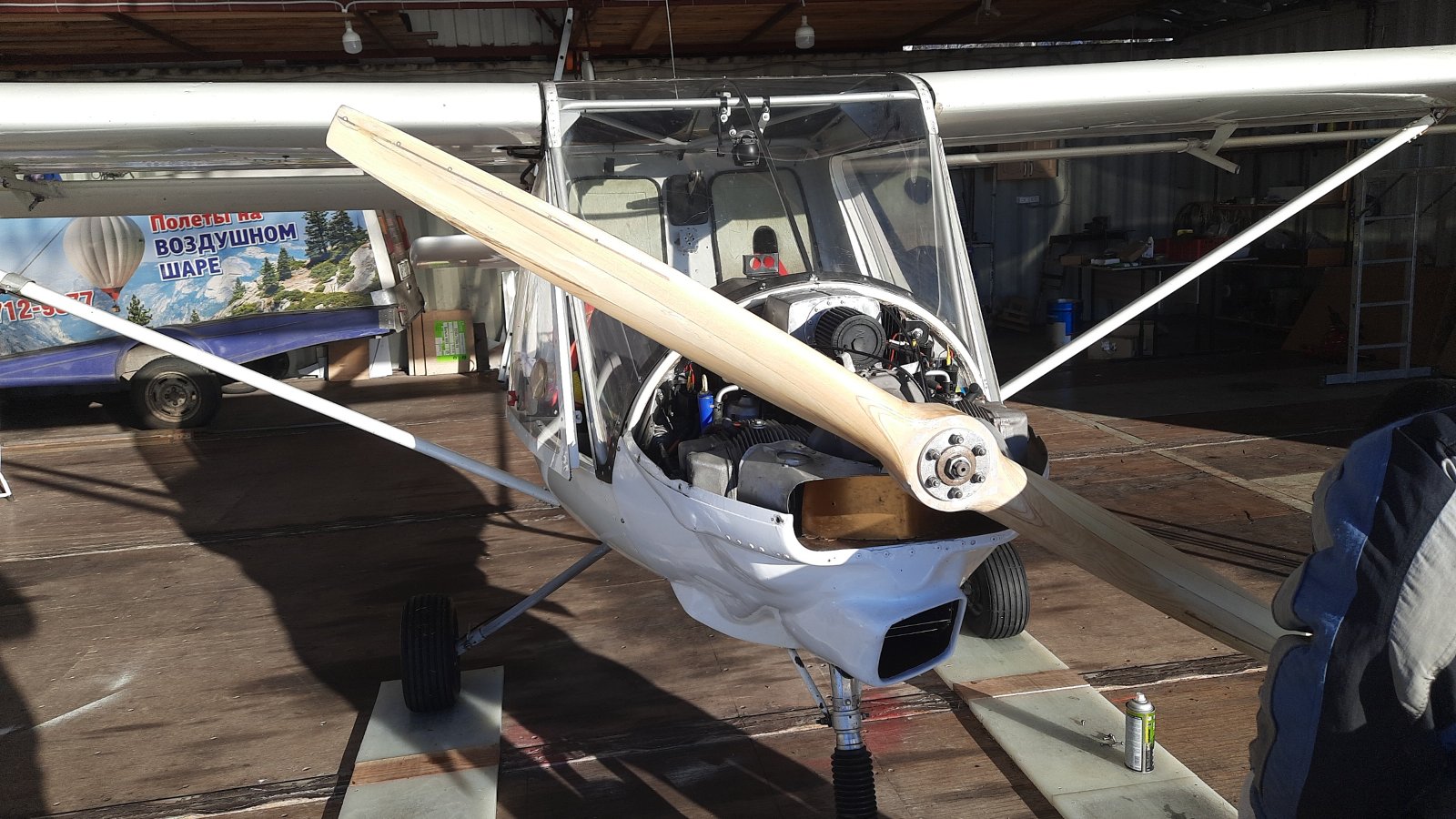

Ну что же, момент истины настал.
Вчера выдалась погодка, Сергей сделал несколько экстремальных полетов на "граненом" винте и позвонил мне.
Я взял весы, "отремонтированый" винт и поехал на Аэродром.
Но в общем всё по порядку.
Утром, взлетев, как мы и договаривались он попытался дойти до максимальной скорости и посмотреть, как тянет белый винт на скорости.
Дошел до 140, на двигателе 6000 и самолет по тихоньку ещё прибавляет. И поскольку рекомендованая предельная скорость 140, он этим и ограничился.
Когда я приехал занялись заменой винта.
Надо было снять с белого фланец с "шипами" резиновой муфты-демпфера и переставить ее на "отремонтированый"
Много времени потеряли, возились, не могли сдернуть с оси белый бинт.
Туго сидел на оси. Дерево видимо распушилось в отверстии и плотно "обняло" вал. Так что и демпфер на винте по сути не работал
Еле как, с применением сначала отверток пластинок, всяких "заклинаний" и прибауток и даже ломика сдернули винт с вала.
Поставили "отремонтированый"
Я его сразу отправил полетать. Потом тягу мерить.
Когда Сергей завёл, немножко погрел, я стою у конца крыла. Он поворачивается, с удивлённым видом и большой палец показывает.
Потом жестом говорит, вибрации нет!
Винт легкий и хорошо сбалансированый и по массе и по аэродинамике. Надо сказать что винт действительно стал легкий по весу, 1,7 кг.
Лопасти с утонченым профилем и заужены здорово снизили момент инерции винта.
Я тоже это заметил, глядя, как работает двигатель и Сергей своими жестами подтвердил это.
Однако заметил я и то, что с места трогается хуже.
Укатился на старт. Прогрел двигатель и наконец дал полный газ.
В начале разгона был слышен звон лопастей. Прям громкое пение какое то. Я понял что винт работает в срывном режиме. Лопасти тонкие легкие и вибрируют от срывов. И это ожидаемо, потому что по пропселектору углы атаки лопастей в красной зоне.
Когда немножко разогнался звон прекратился и он шустренько взлетел через пару десятков метров после этого. Примерно на первой трети полосы. Длина полосы у него 530м

Сделал второй круг, однако опять прошуршал до самого края полосы. Винт хорошо тянет на холостых, что характерно для винтов с большим шагом.
Зарулил сразу на поляну где у берёзы тягу меряем.
Вылез из кабины и сказал, что разогнался до 150 и еще набирает, при оборотах 6000 на двигателе.
Замерили тягу. Дважды
В общем, по пропселектору 115 кг в на стопе в красной зоне, это реальные 80-81 кг. Мелкали цифры и 82, но цифровые весы дают такой разброд цифр.
Поэтому и трогается как Арго. Обороты на 1000 меньше. С тем винтом 5300 на полном газу, с этим 4300. Значит и мощности той двигатель не добирает.
Сергей засомневался, что вдвоем он сможет разогнаться с этой тягой.

Начало разгона вялое со "звоном" и если, как он заметил первый раз, звон кончался на 20кмч то вдвоем я заметил он прекращался на 50 и взлетели на участке чуть меньше половины полосы.
Набрали 200м и если с белым он обычно держал 120, то теперь 130 на тех же оборотах, каких он обычно придерживался.
В общем винт крейсерский получился и по тяге в воздухе он очень доволен.
Теперь даже ставить белый не хочет с его тряской двигателя.
Я тоже заметил, что вибрации стало значительно меньше.

Главное ясно, что надо все таки для полетов вокруг поляны на повседневку винт с меньшим шагом. А с этим граненым винтом пока не знаю что делать будем.
Ждём ответа Олега. Кроме граней на лопастях ещё кое какие погрешности есть.
Отверстие поправил, пока углы на лопастях сравниваю между собой.
Балансировку ещё не проверял.

Может подрезать винт по диаметру, увеличатся обороты, подрастет мощность двигателя, может даже будет быстрее разгонятся, но это не точно.
Нет, подрезать точно не надо. Ометаемая площадь уменьшится и больше будет потерь.
Облегчать надо шагом.
На пару градусов угол лопастей надо поменьше.
Этот "гранёный" винт был бы в самый раз, если бы "чистые" лопасти были.
Углы на нём на 3 градуса меньше на концевых сечениях. А на 0,75r угол 17 градусов это шаг 1,2м. И срыв там также идет с нуля скорости и когда заканчивается неизвестно.
Так и чешутся руки напильником их запилить, но пока не буду 😁
Проверил балансировку. В целом не плохо,
Балансировочный грузик на ступице слегка перетяжелён. Можно немного подсверлить и нормально будет.
Есть некоторая асимметрия лопастей.
Одна не много с нижней стороны больше прогнута.
По концам опирается на шаблоны одинаково, а вот на 0,75r одна лопасть выше на 3 мм, на 0,45 на 4 мм, что может влиять на разницу в подьёмной силе и общем дисбалансе лопастей, но не в данном случае, когда идет срывное обтекание. Тут, и без этого, как бог на душу положит.
В общем есть и здесь на этом винте серьезные огрехи.

Я подклею на концы лопастей снизу шпон толщиной 2 мм
И немного скорректирую углы атаки на трёх концевых сечениях 1, 1,5 и 2 градуса в сторону уменьшения, чтобы избежать срывного обтекания на концах и звона начальном этапе разгона. Потом обклею стеклом.
