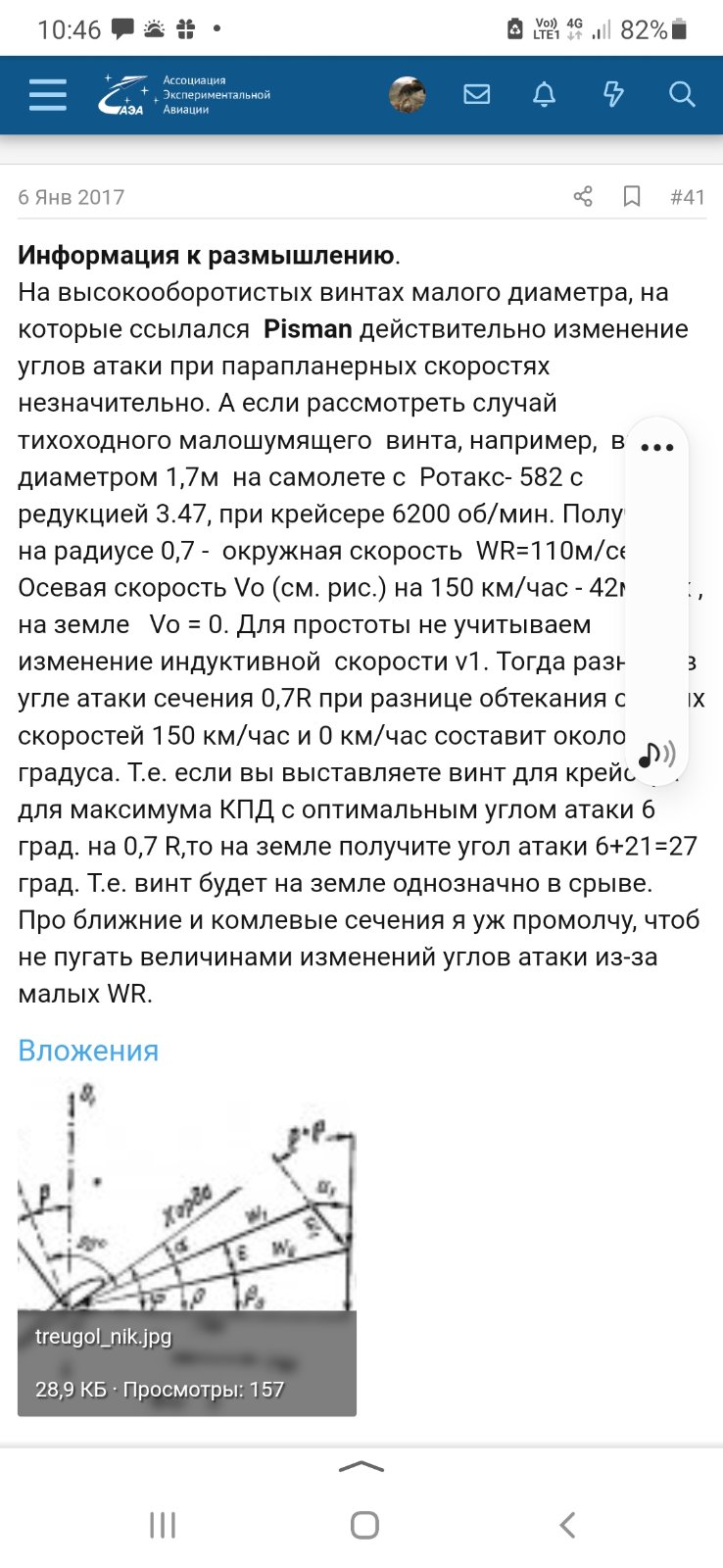

Может я действительно ничего не понимаю и я готов в это поверить, если будут какие то обоснования.
И что в вашем понимании нормальный винт?
Грань на границе оковки и верхней поверхности это нормально?
Вот скрин с темы, на которую ссылался ZOV, по поводу срывов на винте.
Ну и за одно объясните мне неучу чем вызывается звон винта на первых десятках метров разгона, который потом пропадает.
И тот же самый эффект "звенящего" винта на "Газели" Андрея 7205, который пропадает уже в наборе высоты, который я слышал собственными ушами. Может это у меня в ушах что то звенит?
Если вас не суть интересует, а к слову прицепиться и потрындеть, то срывы бывают.
80% мощности, это конец винта где-то после 0.75R и в этой области срыва не бывает.
Срыв в прикорневой области на околонулевых скоростях я не рассматриваю ввиду малого влияния.
Неприятные звуки издаваемые винтом, это упругие колебания конца винта, неустойчивые вихри сходящие с колеблющихся концов и много чего прочего, но не про срыв. ИМХО

Нет мне не по трындеть, а докопаться до истины.
Вот вы про неустойчивые вихри говорите.
А где, в какой части винта они находятся?
К концевым вихрям это не имеет никакого отношения, поскольку, сорвавшись с конца, он уже на лопасть никак не влияет. Вообще. Он уже отвязан.
А вот вихри, сорвавшиеся с лобика передней кромки, находятся как раз над верхней поверхностью и имеют вид ролика, который катится один за другим по лопасти, вызывая вибрации и резонанс , который способствует срыву этих вихрей с частотой этого звона. Он и оказыает такое воздействие на конец лопастти, потому что имеет значитнльную площадь опоры на лопасть.
Продувки профиля в дымовой камере отлично показывают циклический характер сбегания этих вихрей на срывных углах атаки профиля. А если еще они входят в резонанс с собственной частотой колебаний лопасти, то они и сходят с этой частотой, и мы это прекрасно слышим.
А законы аэродинамики действуют везде одинаково.
Исхдя из этого, я и намерен подклеить снизу под лопасть, на крайних сечениях слой шпона диагонально. Чуть утолщив низ передней кромки, немножко увеличив радиус на носке, уменьшив угол атаки, на сколько позволит толщина шпона и за одно утяжелив чуть чуть переднюю кромку, изменив частоту ее собственных колебаний.
Считайте это экспериментом, для выяснения данного вопроса.
Конечно, срыв на винте, не лишает его тяги. Она конечно остается. Ведь низ то находится под избыточным динамическим давлением. Но тяга при этом значительно падает. Энергия теряется как раз для образования этих самых вихрей и создания звуковвх волн. Лубой акустик вам скажет, что для создания звукового давления требуется мощность. Вот туда она и уходит.
Когда у двигателя много дури и бензина навалом, то это большого значения не имеет. Там можно в срывном режиме и соревнования по короткому взлету и посадке устраивать.
Но когда речь идет об экономичности, при ограниченой мощности то на первое место выходит высокий КПД винта. А без нормальной работы верхней поверхности порофиля винта добится этого невозможно.
Так вы не разберётесь.
Тут не нужно включать богатое воображение, а нужно внимательней вникать через первоисточники.
В приведённой вами цитате из другой ветки, есть одно замечание, ключевое, "если не учитывать изменение индуктивной скорости". Назовите это как угодно, но не учитывать скорость набегающего на винт потока вызванного работой винта - большая ошибка.
И не надо цепляться к концевым вихрям. Если есть колебания лопасти (потока) то вихри переменные, а это дополнительный звук и очень даже звенящий может быть.

Не важно какая набегающая скорость на стопе. Она не велика. Превысить угол атаки и сделать его закритическим всегда можно. Особенно это легко сделать на переставных винтах.
А к концевым я и не цепляюсь, а как раз к тем, неустойчивым, которые и возникают над лопастью при срывном или критическом режиме. Который и провоцирует вибрацию лопасти.
Ну а "первоисточники", частенько противоречат друг другу. Поэтому думать своей головой выгоднее и надежнее, опираясь на те же первоисточники.
Просто вот вам пример, того, как интерпретируются те или иные данные.
Я ведь тоже не с потолка эти мысли взял.
