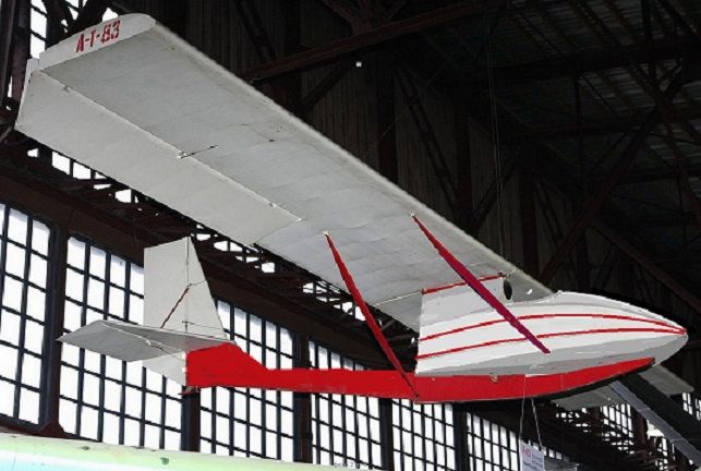

Вы когда строили SG38,что вас двигало? А ведь А 1 ничем не хуже, ни по весу, он легче.ни по общим размерам. Ни по габаритам, но у А 1 меньше по обьёму фюзеляж,всё миниатюрное,изяшное и прочное. И ни по качеству. Единственно что нет у А1 лыжи с амортизатором.. Либо одного или двух колёс, но это всё легко реализуется на основании других аппаратов того же sg или брошки или подобных аппаратов.
Далее А1 легко адаптируется под аппараты других задач, что ни sg ни тееем более брошка не реализует....
А1 более дешовый по современным ценам, нет столько 1 мм фанеры сколько имеет тот же броша...
Понятие дешевизны как техническая еданица, которая выполняет слишком узкую задачу, такую как полёты для школьников, здесь просто несуразная. По прочности брошка ничем не лучьше А1.. Управляемость такое как вспухание и проваливание(просаживание) из за зависающих элеронов работающих с РВ, не самый лучьший вариант. Обучение с методикой переобучения не совсем оправдано.
А чтоб купили А1 нужно этот аппарат реанимироаать и рассказывать и освещять, грубо, рекламировать. К стыду, многие даже не знают про этот планер, хотя в Союзе он был массовым практически до 60-х годов. Но любофф к иноземным чтото преодолевает разум наших соотечественников по ссср или снг, кому как.)))
Конечно это разговор о деревянной конструкции... Можно использовать и другие материалы, но как правильно подтметили, хорошо бы иметь заранне в конструкции бонус под мотопланер. И согласен с тем что хорошо бы иметь двухместный, некий Каи 502 или А 2 которые ненамного больше обычных одноместных планеров...

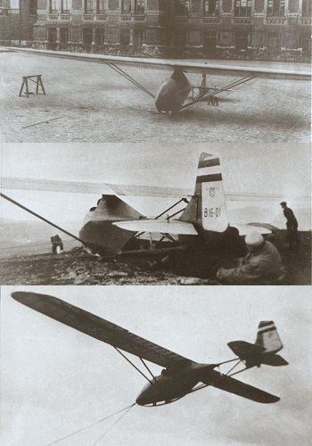

В роли материального объекта истории советского планеризма, который можно запускать на слётах и авиапраздниках на потеху публике. Сравнить его ЛТХ с SG-38, тоже интересно.

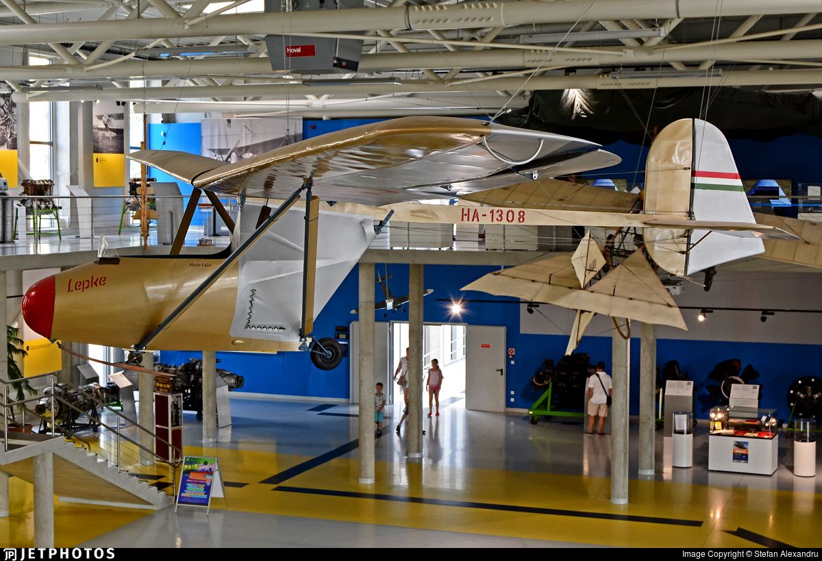

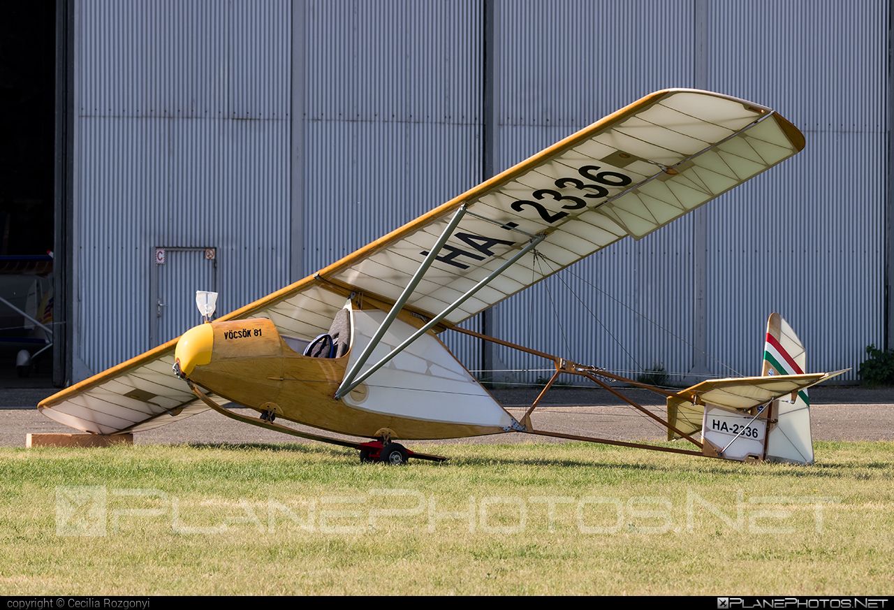

Если хочется что то винтажное, есть серия Венгерских планеров господина Рубика,( Rubik R-07 Vöcsök, Rubik R-05, Rubik R-16 lepke, EMESE-B , тех же 30 годов. Имеют АК выше, чем Антонов, что Немец, а скорость снижения меньше. Ошкинис стоял на плечах титанов)

Летают много лучше что Антонов, что Немец
Прошу прощения, но по моему, достаточно голословное утверждение.
Уровень аэродинамического совершенства?
Меньшая масса?
Другие материалы?
Личный опыт?
Или, больше нравятся?
В век интернета данные гуглятся очень быстро. Качество 15 у 07 и 17 у EMESE-B что то говорит? И скоррости снижения 1 м/сек и менее.
У А-1 и SG-38 АК=11, а снижение более 1 м/сек.
Можно прикинуть также по нагрузкам на крыло, размах, и по общей аэродинамике

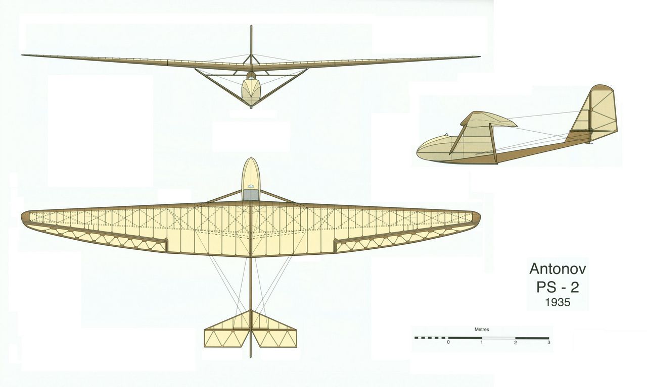

1. Антоновские планера летают не хуже. Все планера того времени и того типа летают примерно одинаково.

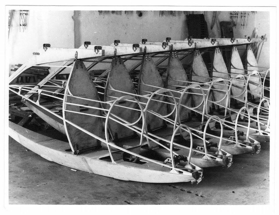

2. Антоновские планера конструктивно проще, мало дефицитных материалов, требуют минимум оснастки для изготовления.
3. Антоновские планера легко складываются "пополам" без отстыковки управления.
4. На Антоновские планера есть кое-какая документация. Мой знакомый Николай Жиров построил А-1 и моторизировал его еще в 80-х. Начинал по книге Шереметева, потом , говорят, в ДОСААФе нашел рабочие чертежи.
3. И вообще, - это НАША история...🙂

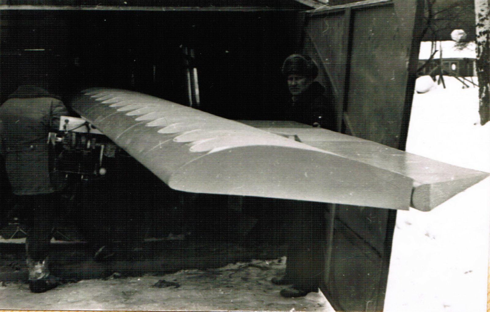

Я дважды "сталкивался" с А-1.

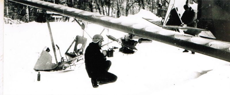

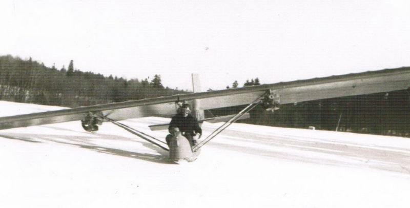

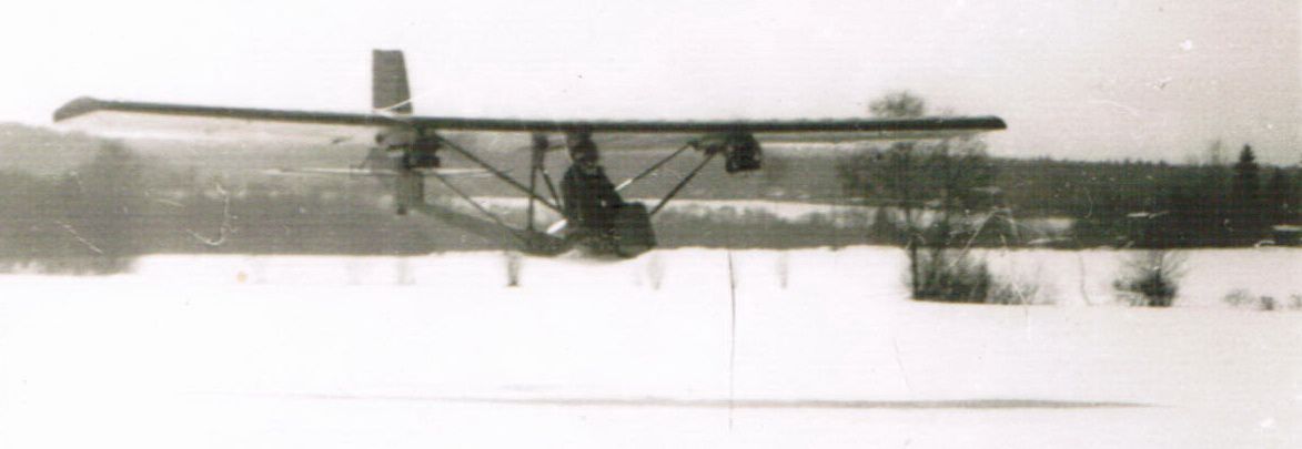

А-1 Николая Жирова (80-е) с двумя Вихрь-20, без редукторов, с воздушным охлаждением.
Планер после полетов по планерному, был модифицирован под моторный, добавлением в крыло типовых лонжеронов к имеющимся (без каких либо расчетов).
Двигательные установки со своими топливными баками, собраны в "моноблок". Крепились к точкам подкосов на "пару" болтов.
Так помещались в ангар со сложенным хвостом:
Подготовка к полету:
Разбег:
И полет:
Второй раз - это мои первые в жизни подлеты.
До этого я ни разу не пилотировал самостоятельно.
Планер был построен Сергеем Титовым в авиакружке (в 90-е), где-то в районе метро Тургеневская.
Подлеты происходили на Ухтомском аэродроме.
Сначала с амортизатора, потом за машиной.
Планер прост и предсказуем даже для перворазника.
При потере скорости парашютирует и продолжает слушаться элеронов.
