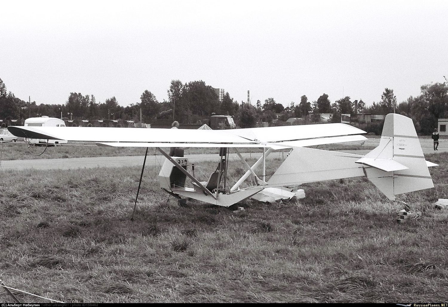

Вопрос снят. Господин Кондратьев не изобразил носовые расчалки, а на фото их не видно. Зато видно здесь
Одна линия расчалок + труба дюралевая на которой оперение смонтировано имеет жёсткость. Делал своими руками, нареканий при эксплуатации нет.

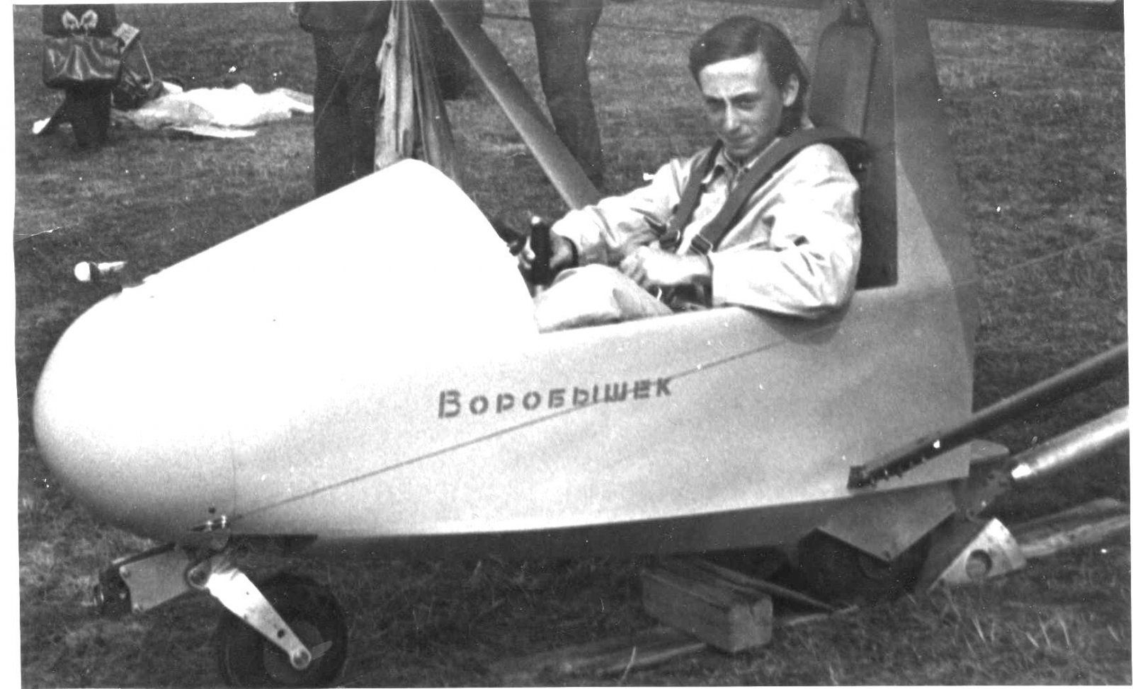

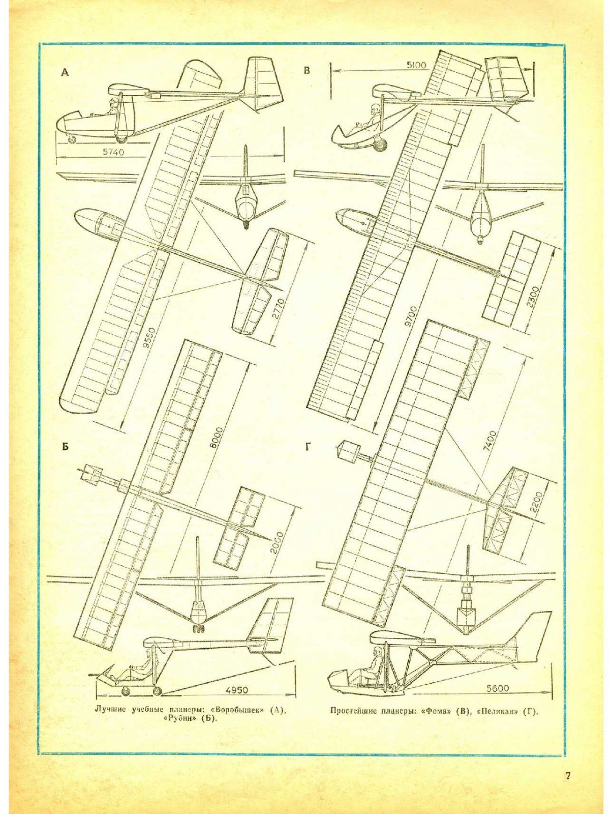

Замена бро существует- создан Львом Соловьевым УТ 3, был представлен на сла вместе с Воробышком.Получил наивысшую оценку. Шла речь о массовом производстве, но после смерти автора секция была прекращена, планера раздали или продали.Вроде УТ 3 был на водной станции в Жуковском.Лично мне на нем уже полетать не довелось. Конструктивно это был свой планер, простой технологически и ремонтнопригодный, по ТТХ превосходил бро существенно. Кому интересно, 86 или 87 год.
На СЛА-89 в Риге выставлялся https://reaa.ru/threads/sla-89-riga-spilve.7631/page-5
из недоделок- элеронный флаттер иногда. Лечится располовиневанием элерона. Внутренний кусок становится закрылком. В крыло надо вделать качалку и 2 троса. Закрылок приводится тягой. Крыло УТ-3 и "Воробышка" унифицировано. http://mk-archive.narod.ru/mk88/mk8804/mk880407.jpg
Из ошибок чертежа- не показана передняя пара расчалок.

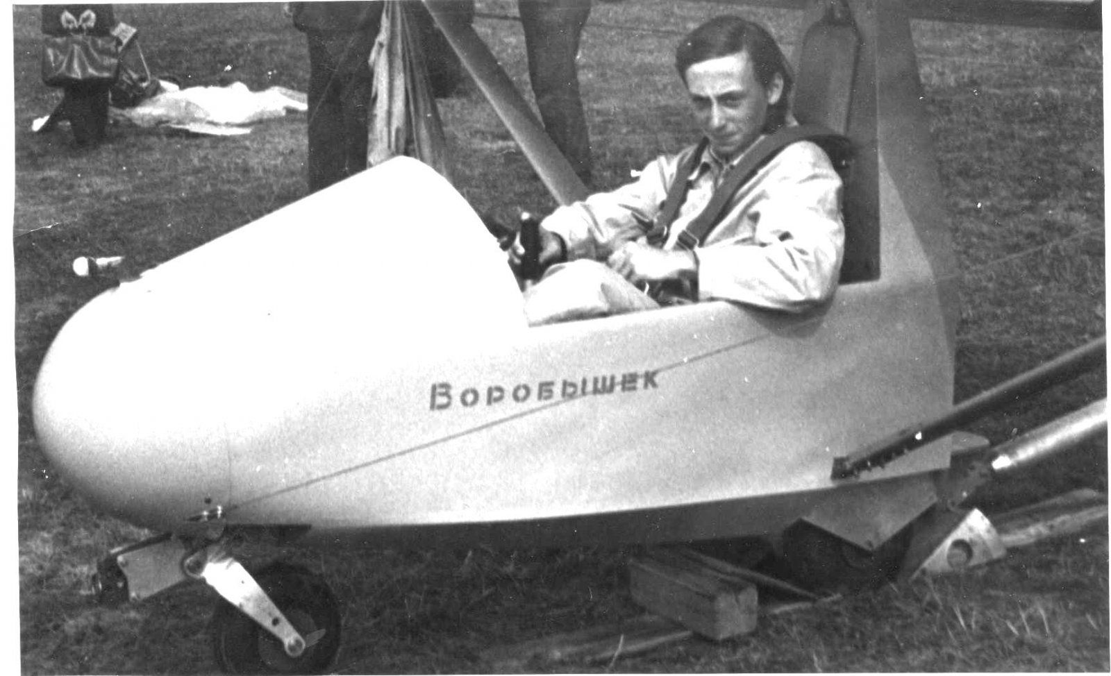

А не подскажите, как на Воробышке организована проводка управления РВ? Тяги или тросы? Вроде внутри труб хвостовых балок?
Starik
Время дорого. С дураками не спорю.
Жуковский
Внутри балок- тросами, через отверстия в усилении, на которые крыло крепилось. РВ стоял как на Бланике- в балке трос крепился к круглому ролику, от него челюстными захватами к выступам на торцах РВ.
