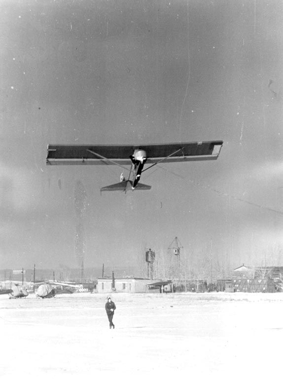

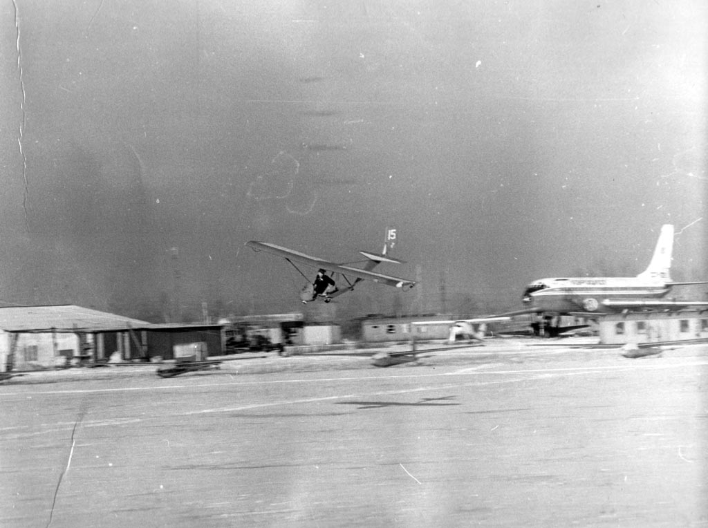

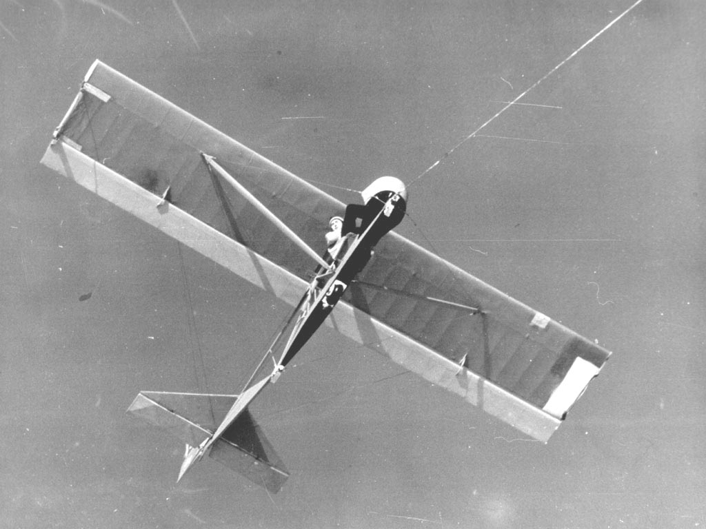

Бердск 1985 г.

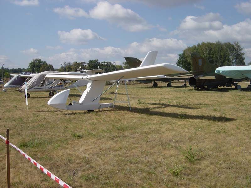

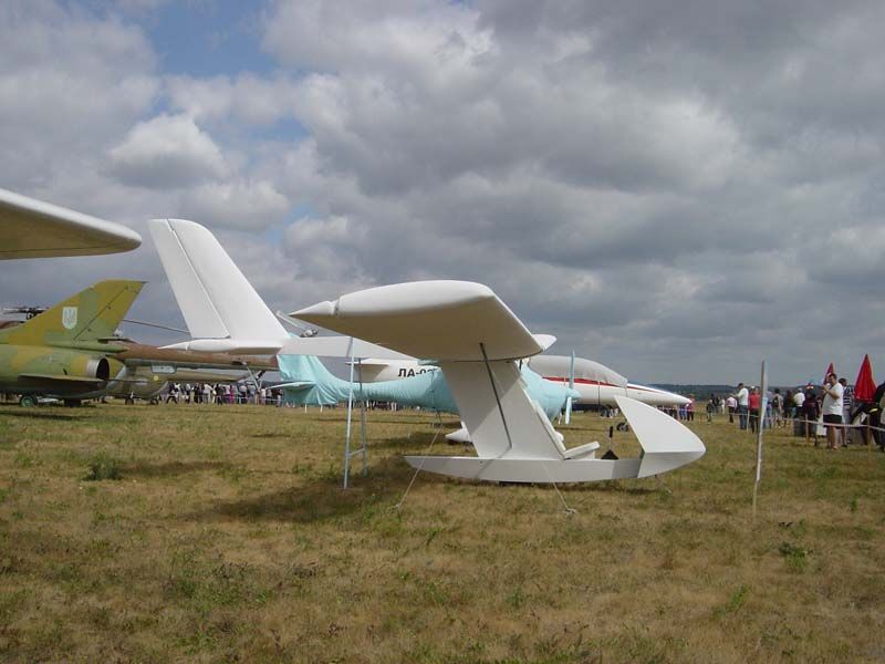

...еще альтернатива...
    57,7 КБ · Просмотры: 332
    79,4 КБ · Просмотры: 365
А этот аппарат летал?
По некоторым признакам прослеживается что это возможно макет
Спасибо, semen.
Аппарат не летал.
Признаков два. Один - явно слабые подкосы. Второй - отсутствует проводка управления. Еще нет ремней.
Тем не менее, машина строилась для полетов...

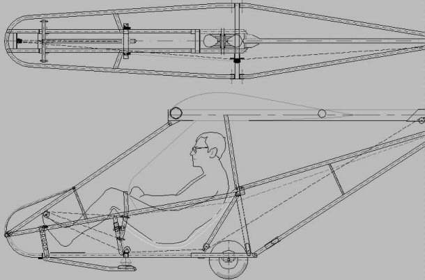

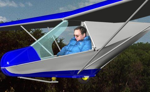

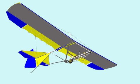

а вот так?
    10 КБ · Просмотры: 294
    25,1 КБ · Просмотры: 301
    27,6 КБ · Просмотры: 301

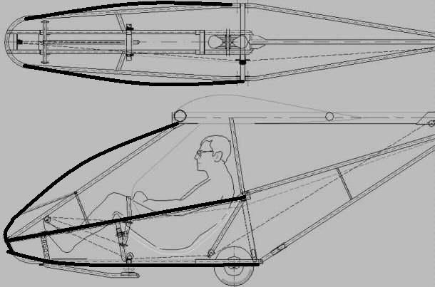

А так? Вообще идеальный вариант для первоначалки
Кстати так и просятся два движка по бокам(как на Колб Флаер) по 5-7 л.с,
Или один на 15 л.с, на удлиненной трубе спереди

меня учили летать на брошке и нас еще таких около 30и  пацанов.
после освоения планера мы легко пересаживались на самолет (одноместную самоделку)  летали на бланике.
летали в основном на веревке за авто, иногда разматывали полиспаст при этом набирали до 300метров высоты, до 12 м\сек скороподъемность.выполняли виражи с креном 90градусов,скольжение,спирали,сваливание,посадка точно к месту старта.
по прикидкам  пацаны кто ходил регулярно на полеты выполнил  1000 и более полетов .
очень много долбали планер,делали полный капот клали на спину планер,садились в кукурузу и разную высокую траву.
при этом никто не пострадал,. планер также легко поддавался ремонту,делов на пару дней.
летали на соревнованиях на других первоначалках они нам не очень нравились в основном из за сложности ремонта также порой попадались неадекваты и еще более дубовые планерки.хорошее впечатление у ребят оставил лак 16,но я на нем не летал. еще говорят что лак 16 с намокшими плоскостями не летит.
летать нас научил  пенсионер на свою пенсию со своим жигуленком.
Брошка это бюджетно и очень эффективно. :IMHO

В эту историю верится с трудом,особенно в цифры(1000 полётов,виражи с креном 90 град). Ибо  в памяти совершенно другие картины.
На "Брошке" у нас летали не только пацаны,но и студенты авиационного института (которые более-менее разбирались как и почему ероплан летает),тем не менее поломки были частыми.Ремонт действительно выполняли быстро,но вскоре, 1 из стремительных взлётов курсантки с амортизатора окончился полным разбитием планера. Потом начали ломать КАИ-50,который не столь прост в ремонте...
1000 полётов-это нереально! Уже в Ульяновской ЮПШ мы летали на 2-х планерах УК-00,с лебёдки на высоту 200-300 м,посадка на старт(с ипользованием интерцепторов!), группа-10-12 курсантов+2 инструктора,размотка троса мотоциклом. И со всем этим хозяйством, в лучшем случае курсант выполнял 5-6 полётов в день, потому как собственно полёт занимал 2-3 мин.(если не отрабатывалось парение). Больше времени требует посадка в кабину ,получение послеполётных замечаний. В общем,чтобы слетать 1000 раз,даже в такой системе потребуется 160-200 лётных дней! Впрочем,некоторые на химии за день якобы 2000Га делают 😉
Если курсант выполняет подлёты по прямой,то на 1 полёт уходит минут 10. Сколько таких полётов должен выполнить пацан,чтобы инструктор решился затягивать его на 100м ?
Да и вообще,тягать планер жигулёнком без устройства отрубания троса-безответственно и даже преступно! В общем свежо предание...
Абсолютно неприемлемый! С точки зрения безопасности курсанта!
Нет смысла осложнять свою трудовую жизнь, у Брошки пилот вообще сидит на откытой жердочке-и ничего-кости мало кто ломал
Нет смысла осложнять себе жизнь инвалидностью! Там нихрена не жёрдочка,а весьма прочная фанерная  балка коробчатого сечения,которая разрушаясь поглотит много энергии,вдобавок фанерное же сиденье со спинкой,которые распределяют нагрузку по жопе и спине. При этом,резиновая шнуровая амортизация колесу БРО явно не повредит!
Теоретик,блинн!
Теоретик,блинн!
Если вы не заметили, то товарищ выгнул боковые трубы. А на Бро с боков ничего нет. Поэтому я привел пример БРО с "воздухом по боком"-что с боков ничего выгибать не надо,

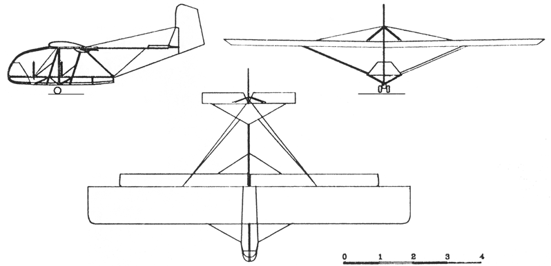

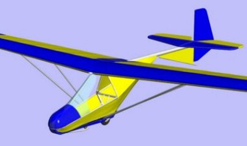

Данные по этому планеру
http://www.google.ru/imgres?imgurl=http://www2.arnes.si/~cetim6/slike/kanja-3v.jpg&imgrefurl=http://www2.arnes.si/~cetim6/kanja1.htm&usg=__PJrbT53VwbTUpvRPOKNHQuIodZ4=&h=528&w=724&sz=43&hl=ru&start=3&zoom=1&tbnid=uGcSc3_yre95CM:&tbnh=102&tbnw=140&ei=GtmKTvHXBtDZ4QTHzPnSAw&prev=/images%3Fq%3Dul%2Bglider%26hl%3Dru%26newwindow%3D1%26sa%3DX%26tbm%3Disch&itbs=1
На сайте еще другие проекты

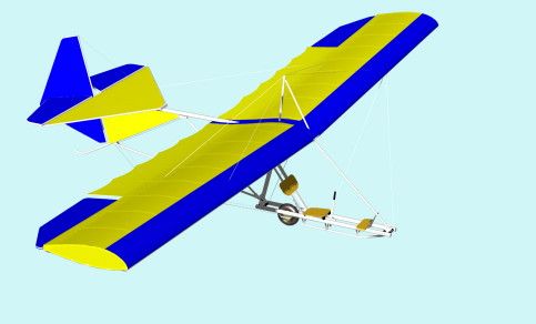

    36,4 КБ · Просмотры: 260
