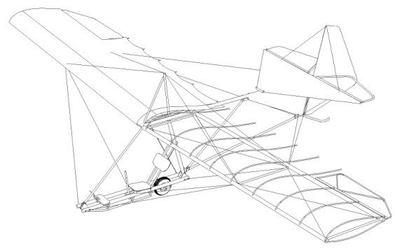

Чем заменить Брошку?
2
    21,7 КБ · Просмотры: 290
    24,8 КБ · Просмотры: 287

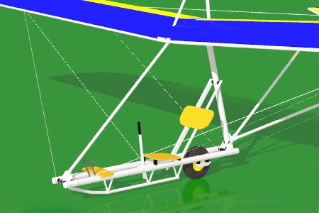

что с боков ничего выгибать не надо,
Вы просто идею не поняли, так бывает. А кабинка у Вас на оригинале будет неудобная. Тесноватая, прямо скажем кабинка. А где тесно, там и опасно :IMHO
Если сравнивать безопасность этой конструкции с Брошкой. То даже на фоне коробки Бро.....она ни какая. Позвоночник того..высыпется. Но это моё мнение. 🙂

Конкретно этот планер,для первоначалки негоден потому что
1) Имеет "хилую" конструкцию,незащищающую пилота и небезопасную при жёстких посадках.
2) Одноместный
Но двухместный,подобной трубчато-тряпчатой конструкции, думаю делать целесообразно.
Качество планеру первоначального обучения нужно,и чем выше,тем лучше!
Почти всю 1 мм фанеру на планере БРО можно заменить стеклопластиком,по крайней мере,на заводе так и поступили с обшивкой лобика крыла.
Не имею желания вступать в бессмысленные диалоги. Планеры для замены БРО-11 -с более дешевой и технологичной конструкцией(в том числе для производства в "гаражных" условиях)-существуют.
Насчет хилости-не пойму с чего такой вывод. Есть множество аналогичных конструкций из труб-безопасных до разумных пределов. Выше этих  пределов-уже не важно, из чего планер: из дерева, металла, или пластилина.
Кстати и сидение желательно иметь не жесткое фанерное как на брошке-и не тканевую перемычку, а комплект(для детей и взрослых) сменяемых стеклопластиковых анатомических сидений с амортизационным креплением.
Видимо в Стране особой нужды в замене  Бро-11 нет. Ибо давно создали бы, не мучая клавиатуру на форумах. Ничего сверхсложного. Конструкция же из реек и фанеры-выйдет более трудоемкой и дорогой нежели из  труб
