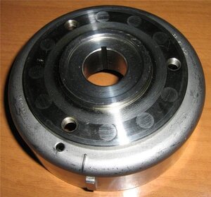

Про  коммутаторы   Дукати  от  РМЗ 500  известно  что  изделия  старого  образца  -  (  не  программируемые )  имели  питание  переменным  высоким  напряжением  от  обмотки  генератора.  Примерно  150 - 300  вольт.  Работает  с  ротором  имеющим  короткие  выступы ( модуляторы ).
«внешний вид маховика маховичного магнето от непрограмируемой БСЗ Ducati energia .»
А  программируемый  (  новый )  питается  напряжением  (  переменным  )  но  всего  порядка  12  вольт.  И  работает  с  ротором  имеющим  специфичные  длинные  выступы.

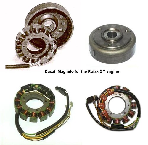

Все  генераторы  Дукати  -  от  Авиагаммы  -  которые  я  видел  -  питались  высоким  напряжением  и  имели  короткие  выступы  ( модуляторы )  на  роторе.
«Ducati Magneto for the Rotax 2 T engine.»
Для  применения  коммутатора  Дукати  из  Авиагаммы  -  придётся  ставить  на  РМЗ 500  -  не  только  коммутатор  -  но  и  генератор  купленный  в  Авиагамме....

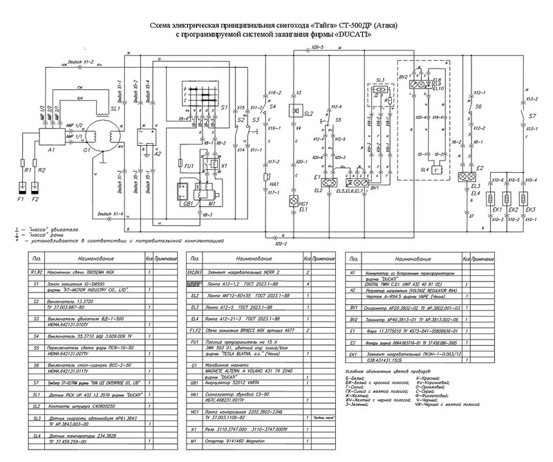

А  теперь  схема  РМЗ 500  с  программируемым  блоком  Дукати :
«электрическая схема Дукати програмируемого»
Обмотка  питания  коммутатора  намотана  на  двух  зубах  статора  толстым  проводом.  Выдаёт  порядка  12  вольт.  Это  напряжение  можно  повысить  трансформатором  12 / 220  -  мощностью  примерно  60  -  100  Вт.  Снегоходчики  делали  такой  апгрейд  девайза...

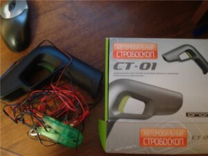

Стробоскопы  не  все  хорошо  работают  с  таким  зажиганием.  Прежде  чем  идти  в  магазин  за  стробоскопом  -  читаем  тему :
http://www.snowmobile.ru/forum/viewtopic.php?f=91&t=19062&start=200
Стробоскоп  который  хорошо  работал  у  снегоходчиков :
«стробоскоп»

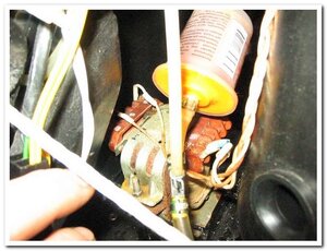

Про  правильную  полярность  включения  датчика  -  ещё  пара  картинок :
«индукционный  датчик.»
На  разную  форму  датчиков  -  не  обращайте  внимания.  Эффект  -  одинаковый.
«Индукционный  датчик.»

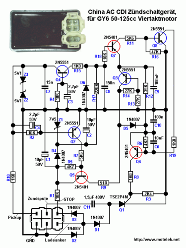

На  тему  скутерных   коммутаторов  с  изменяемым регулированием  момента  -  выложу  схему  для  ознакомления  -  но  ИМХО она  не  дай  Господи.  Мопедисты  не  редко  плачут  что  коммутатор  горит....
«GY6_cdi.»
описание  для  интересующихся  по  ссылке :
