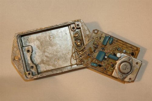

Пару  слов  про  коммутаторы  РЗП  и  иные  простые  варианты....
Во  первых  в  заводских  коммутаторах РЗП  ( и  прочих  отечественных  снегоходных ) применяется  убогая  идея  получения  напряжения  для  питания  транзисторов  из  напряжения  питания....  Тоесть  из  400  вольт  -  делаем  27....  При  помощи  резистора  и  стабилитрона ...  Как  Вам  такой  сценарий  - отваливается  выходной  провод  -  идёт  скачок  напряжения -  сперва  горит  стабилитрон  -  а  потом  транзистор...  ?
  Транзисторы  там  стоят  для  повышения  чувствительности  тиристора  и  получения  некоторого  изменения  характеристики  момента  зажигания.
Хотя  -  нужно  сказать  -  что  блок  зажигания  от  Бурана  у  моего  друга  -  служит  нормально  уже  более  10  лет.  Встречаются  хорошие  экземпляры.  В  целом  надёжность  изделий  РЗП  не  плоха  -  но  на  рынке  ещё  есть  много  контрафакта.  Кроме  РЗП  -  на  рынке  присутствуют  московские  коммутаторы  имеющие  хорошие  отзывы.
Отечественные  чудеса  электроники  -  выглядят  примерно  так :
http://img-fotki.yandex.ru/get/3911/kvadrat67.41/0_38f98_ca440c61_orig
Если  поставить  хороший  импортный  тиристор  и  выкинуть  транзисторы  и  их  убогий  источник  питания  и  заодно  чуть  подкорректировать  резисторы  ...

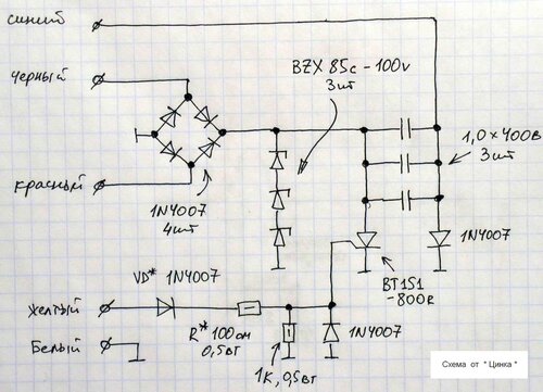

Практически  получится  схема  Юрия  Плотникова  ( онже  Цинк ) :
«Схема  коммутатора  от  Цинка. Для  мотора  РМЗ - 640  ( снегоход  Буран )»
Схема  испытана  многими  снегоходчиками  на  Буранах.

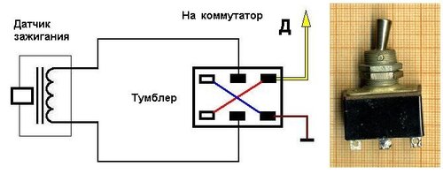

Крайняя  схема  пока  не  испытана  и  требует  уточнения  для  оптимизации  работы  с  конкретным  образцом  генератора.  Ничего  радикального  не  ожидается.  Возможно  лучше  оставить  не  3  а  2  конденсатора  и  подкорректировать  величину  R1 ...
В  качестве  экспиримента  по  созданию  некоторой  нелинейности  угла  можно  проверить  применение  цепочки  управления  ( от  клеммы  Д  -  до  управляющего  электрода  тиристора )  -  по  образцу  схемы  зажигания  от  доисторической  Ямахи (  по  прикидкам  -  это  может  двигать  момент  зажигания  примерно  градуса  на  4 )  :
«yamaha_dt125.»
Хотя  -  не  ясно  нужно  ли  ловить  таких  мелких  блох...
Глушить  мотор  нужно  замыканием клемм  питания  коммутатора  -  но  не  на  прямую  а  через  резистор  сопротивлением  около  200  Ом  и  мощностью  не  менее  5  Вт.  Этот  резистор  можно  разместить  как  в  коммутаторе  -  так  и  совместить  с  выключателем   " Двигатель  стоп ".

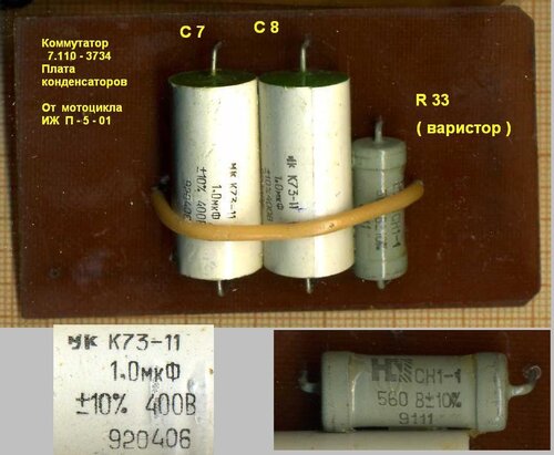

Ещё  из  защитных  приборов  -  можно  упомянуть  применение  варистора  -  включенного  параллельно  зарядным  конденсаторам.
Так  было  сделано  в  коммутаторе  от  Планеты 5 - 01 :
( кусок  провода  механически  прижимает  детали.  Он  электрически  никуда  не  присоединён.  Два  конденсатора  и  варистор  включены  между  двумя  шинами  ( все  параллельно ).
«плата 2.»
Применённая  деталь  -  Варистор  типа  СН  1-1  на  напряжение  560 Вольт  допуск плюс  -  минус  10  %.
Почему  конденсаторы  на  400  вольт  -  защитили  варистором  на  560  вольт  для  меня  осталось  не  понятно...  Мне  казалось  бы  логичным  поставить  такойже  варистор  -  только  на  примерно  360 или 380  вольт...

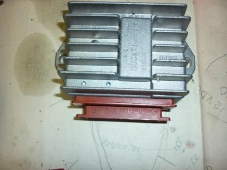

Доброго Всем здоровья!
Нужна помощь. Купили регулятор 965347. В прайсе написано- трехфазный с сигнальной лампой. В инструкции на мотор  R-503 схемы подключения нет. Вопрос- как подключается выпрямитель-регулятор, и как работает сигнальная лампа- горит постоянно или гаснет при запуске мотора?

В  инструкции  на  503  мотор  ничего  не  написано  про  регулятор  от  Ротакса  912 - 914.  это  и  понятно.
Потому  что  это -   Ducati  Voltage Regulator  965-347  for  Rotax 912 -914
«Ducati  Voltage Regulator  965-347  for  Rotax 912 -914.»
Если  вставить  в  гугль  поисковый  запрос :
Поисковик  выдаст  вагон  информации  по  этому  блоку.

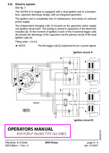

Схема  912  мотора  -  где  прорисовано  зажигание  -  но  есть  и  выводы  на  регулятор / выпрямитель  ( вправо  от  генератора ) :
«схема 1»

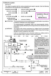

Схема подключения  из  мануала  :
( для  увеличения  кликнуть  картинку )
«схема 2»

Судя  по  всей  имеющейся  информации  блок  однафазный.
Включает  в  себя   выпрямитель / регулятор  напряжения .  Имеется  возможность  подключения  сигнальной  лампы  отказа  генератора....
Поставить  на  503  мотор  -  мне  кажется  можно  без  вредных  последствий.  Также  не  вижу  противопоказаний  к  применению  на  РМЗ 500.
Единственный  минус  -  игрушка  не  дешовая.  А  с  точки  зрения  технической  -  я  ничего  плохого  про  такое  изделие  не  слышал.

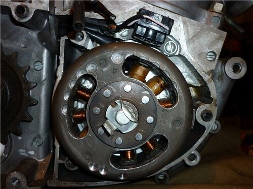

Теперь -  рисунок  составленный  из  фотографий  частей  РМЗ 500  и  картинки  по  установке  момента  на  моторе  Ротакс 503 :
«Установка  датчиков.»
И  картинка  с  сайта  Авиагаммы -  с  указанием  опережения  в  градусах :
«Момент  зажигания.»
Обратите  внимание  -  что  выступы  ротора  и  керны  датчиков  оказываются  не  точно  против  друг  друга  -  при  совмещении  рисок.  Существует  определённый  установочный  угол  между  краем  выступа  и  осевой  линией  керна датчика.

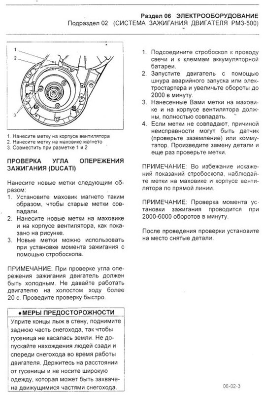

Теперь  инструкция  по  установке  зажигания  от  РМЗ - 500 :
СИСТЕМА ЗАЖИГАНИЯ DUCATI ДВИГАТЕЛЯ РМЗ-500
Угол опережения зажигания определяется положением датчика относительно метки на маховике магнето.
Если по какой-либо причине есть сомнения в правильности установки угла опережения зажигания, выполните сначала следующее:
1. Проверьте наличие и целостность сегментной шпонки, которая фиксирует маховик на конусе коленвала.
2. Удостоверьтесь в совпадении меток на датчике и маховике магдино.
3. Убедитесь в отсутствии повреждений датчика, статора и маховика магдино.
После этого выполните следующие операции:
1. Зачистите места вокруг свечей зажигания и выньте свечи.
2. Снимите ручной стартер с двигателя.
3. Установите индикатор ВМТ в свечное отверстие.
4. Установите поршень в положение ВМТ (стрелка индикатора останавливается, когда поршень меняет направление).
5. Установите шкалу индикатора в положение 0 (на точное место расположение ВМТ).
6. Повторите вращение маховика в разные стороны и при прекращении движения стрелки, еще раз отрегулируйте 0 на индикаторе.
7. Поверните маховик магдино на 1/6 оборота против часовой стрелки, затем вращая маховик по часовой стрелке, установите 1,66 мм до ВМТ (см. раздел 10-01).
8. Убедитесь, что метки, расположенные на маховике магнето и датчике совпадают.
9. Если метки не совпадают, ослабьте винты датчика и пододвинув его совместите метки.
10. При помощи щупа 0,5 мм проверьте воздушный зазор между центральным полюсом датчика и выступом маховика (допускается зазор 0,45…0,55 мм).
Примечание: Эти метки не могут быть использованы при проверке угла опережения зажигания с помощью стробоскопа. Для этой цели следует нанести другую метку на маховике магнето и корпусе вентилятора.
«Установка зажигания РМЗ - 500.»
По  поводу  установки  программируемого  блока  Дукати  -
Дан  писал :
Програмируемая Dukati идет сейчас на все двигатели РМЗ-500 и на нее идет маховик не с маленькими выступами а с длинными и датчик с двумя проводами.
На верху датчика есть риска и чтоб выставить начальный УОЗ надо совместить риску на датчике с нижней кромкой любого выступа, когда до ВМТ поршня 0,66 мм.
Вот  тут  собака  и  порылась...  Если  применить  вместо  программируемого  блока  Дукати  -  блок  от  Бурана  или  самоделку  (  с  повышающим  трансформатором )  -  получится  опережение  0.66  мм  по  ходу  поршня  во  всём  диапазоне  оборотов...  Или  иными  словами  - около  8 - 10  градусов  до  ВМТ.
Для  применения  простых  блоков  зажигания  -  получается  нужно  либо  укорачивать  выступы ( сзади ) - примерно  на  7 - 10  градусов...  Или  сдвигать  на 7 -  10 градусов  датчик  -  ну  или  резать  шпонпаз  -  смещённый  примерно  на  189 градусов ( и  не  перепутать  в  какую  сторону ) ....
Глядя  на  фото  мотора  РМЗ - 500   -  приходит  мысль  -  что  можно  переставить  родной  датчик  на  право ( от  этого  ничего  не  изменится ).  А  слева  -  отфрезеровать  в  картере  место  вниз  от  датчика. Для  установки  датчика  со  смещением - там  скорее  всего  потребуется  ещё  переходная  пластина  для  крепления  датчика.  И  вскроется  отверстие  на  улицу  -  которое  придётся  закрывать  заплаткой  из  жестянки....
Справа  рядом  с  местом  датчика  проходит  ремень  -  который  скорее  всего  будет  мешать  сместить  датчик.  Так  что  удобнее  пилить  слева.
Тогда  мотор  ( с  простым  коммутатором ) можно  будет  заводить  на  правом  датчике ( стоящем  без  смещения )   -  а  при  увеличении  оборотов  -  переключать  коммутатор  на  левый  -  смещённый  датчик.
В  целом  -  такая  переделка  кроме  небольшой  дырки  в  генераторном  отсеке  картера  ничего  не  нарушает.  Наверно  это  самый  предпочтительный  вариант  для  применения  нештатного  коммутатора.
«Мотор  РМЗ - 500  места  установки  датчиков.»

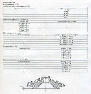

Обсуждали  про  головки  в  теме «РМЗ-500» -  но  я  не  понял  толком  в  чём  несходнык  и  как  с  ним  бороться....
Скажите, а головки цилиндров от Ротакса 503  на РМЗ 500 встанут? Хотелось бы сообразить дублированную систему зажигания. У кого есть опыт? Может как-то переделывают родные головы?
РМЗ отличается от Ротакса по большому счёту только расположением выпускного окна (на 4мм выше чем у Ротакса.)
Я  слышал  историю  (  от  когото  из  друзей  Юры  Гришаткина )  -  что  некий  человек  для  ремонта  503  мотора  поставил  на  него  цилиндры  и  поршни  от  РМЗ 500.  Рассказывали  что  всё  получилось...  Какие  головы  и  штаны  применялись  -  я  тогда  не  переспросил...  Сам  не  видел  -  так  что  информация  не  точная.  Требует  перепроверки  -  и  измерений  что  там  и  как  подходит....
Теперь не встают. По крайней мере без доработки. Это связано с дальнейшим снижением технологического качества изготовления этих моторов (примитивизацией, так сказать) - введением размерных групп для головок.
Скоро, наверное, начнут каждое резьбовое соединение точить уникальным. ;D
«Головки  РМЗ - 500»

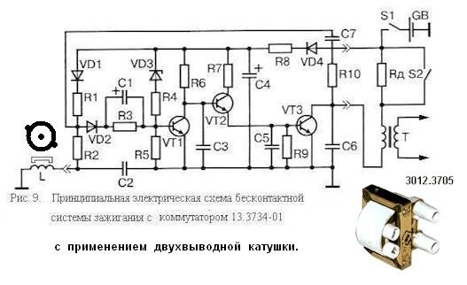

На  выход  -  двухискровую  катушку  от  16  клапанной  Волги.
Описание :
http://rf.atnn.ru/s4/avt-799.html
( в  исходном  виде  схема  Щербатюка  -  предназначалась  под  контактное  зажигание  -  но  может  быть  использована  для  работы  с  индукционным  датчиком  при  минимальных  изменениях ( показанных  на  картинке  выше ).  Понятно  что  детали  можно  применить  импортные  и  более  современные.)
Кроме  того -  для  работы  второго  контура  можно  применить  коммутатор  от  автомобилей  ГАЗ  -  предназначенный  для  работы  с  индукционным  датчиком  и  питающийся  от  АКБ.
«Схема  применения  коммутатора  ГАЗ  с  двухвыводной  катушкой .»
В  таком  случае  -  мне  кажется  что  для  надёжности  следует  отдать  предпочтение  блокам  без  электронного  ограничения  импульса.  Их  номер  начинается  с  цифры  13.  Блоки  с  номером  на  131  имеют  внутри  микросхему  -  работают  без  дополнительного  вариатора  - потребляют  меньший  ток  -  но  иногда  горят  по  непонятным  причинам...  Микросхемы  -  это  всегда  пониженная  надёжность.

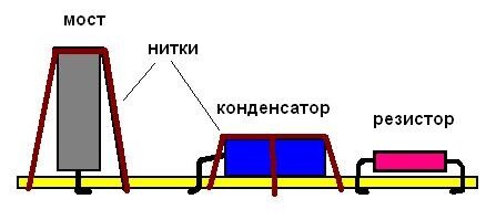

При  применении  блоков  от  Волги  -  нужно  всегда  проводить  дополнительные  мероприятия  по  закреплению  деталей  против  вибрации  и  по  герметизации  корпуса.
Исходно -  крышка  корпуса  ( как  правило )  герметиком  не  промазана  и  детали  торчат  на  плате  так  -  сто  плохо  противостоят  вибрации.
«Коммутатор аналог 13.3734»
«коммутатор 13. 3734 и  вариатор СЭ 107.»
Варианты  дополнительного  крепления  деталей :
«Крепление деталей.»
В  плате  -  можно  просверлить  дополнительные  отверстия  ( бормашинкой ) и  пришить  детали  нитками  или  растянуть  нитками  -  как  мачты  на  корабле. А  потом  промазать  лаком  или  эпоксидкой.
Как  вариант  -  клей  БФ - 2.
Резисторы  и  транзисторы  держатся  нормально.  А  вот  конденсаторы  -  как  правило  требуют  дополнительного  крепления.
В  противном  случае  -  бывает  и  так :
( вибрационные  разрушения  коммутатора  на  лодочном  моторе )
«вибрационные разрушения коммутатора  131.3734» на Яндекс.Фотках

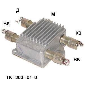

Самый  прочный  и  механически  и  электрически  вариант  -  это  блок   ТК 200 - 01 :
«TK 200 - 01 - 0.»
«Экранированная  система зажигания ИСКРА.»
Имеет  герметизирующую  прокладку  крышки  и  экранированное  исполнение  -  на  случай  применения  при  боевых  действиях  с  использованием  ядерных  боеприпасов...
У  меня  такой  блок  стоял  в  комплекте  с  самодельным  индукционным  датчиком  на  мотоцикле.  Жалоб  на  искру  небыло 🙂
Только  вот  остаётся  одно  НО.
Для  второго  дублирующего  контура  -  требуется  сместить  датчик  в  положение  раннего  зажигания -  примерно  в  положение 17 - 18  градусов до ВМТ.  Тоесть -  всё  равно  доработка  картера  или  выступов  ротора требуется...
Если  первый  контур  родной  прграммный  Дукати  -  тогда  под  второй  контур -  только  фрезеровать  место  на  картере.
Если  оба  контура  самоделки - тогда  можно  и  выступы  ротора  укоротить  на  требуемый  угол...
Если  при  этом  ещё  и  отфрезеровать  место  на  картере  под  смещение  датчика  -  можно  поставить  3  датчика  -  2  слева  и  1  справа.
Дополнительный  поздний  датчик  -  можно  использовать  при  запуске  -  переключая  тумблером.

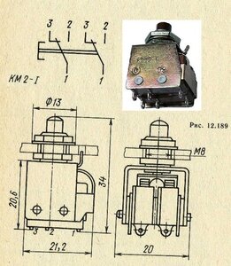

Пчеловод -  я  собираюсь  в  ближайшее  время  сделать  переключатель  с  приводом  от  карбюратора ( точнее  от  ручки  газа ) и  испытать  на  скутере.  Как  сделаю  -  выложу  фото.
Идея  такая  -  у  меня  выброшен  маслонасос  -  так  что  есть  незадействованный  трос  отходящий  от  разветвителя на  тросе  газа.  Его  я  хочу  прицепить  к  рычажной  конструкции  - которая  будет  нажимать  микрокнопку  такого  типа :
«Кнопка КМ 2 - 1.»
Естественно  с  возможностью  регулировки  момента  в  который  будет  срабатывать  переключатель.
Хочу  применить  изменение  момента  зажигания  со  срабатыванием  по  приходу  или  по  уходу  выступа  ротора.
Тоесть  -  реверс  датчика :
«Переполюсовка датчика.»
Cпасибо Квадратов, ваша энергия и знание темы вселяет уверенность,Вам преподавать тех. дисцыплины. 😀
В чем смысл реверса датчика? Сдвигать момент зажигания на угол шторки?
Именно  так. Сдвигать  угол  на  ширину  выступа  модулятора. В  ряде  случаев  это  весма  удачно  получается.  Такой  способ  скачкообразного  изменения  момента  зажигания  применяется  к  примеру  на  ряде  скутеров.
