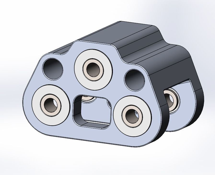

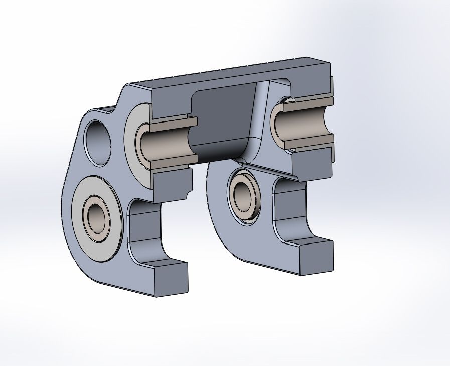

По теме. Порисовал немного из интереса. Размеры конечно не очень точные , делал по рисункам. Но расположение горизонтальных шарниров точное , вроде . Подшипники тефлоновые KRJ16 ? вроде  🙂

Если лопасть берется готовая, а не изготавливается специально для данного ЛА. То надо подобрать окружную скорость ее применения, чтобы обеспечить ресурс и прочность.
Если лопасти стояли на вертолете с мощностью двигателя 400 лс, а у вас движок 100 лс, то до окружных скоростей применения вы просто не раскрутите свой винт. Тогда вывод - покупать лопасти от аналогичного по мощности и весу вертолета и подгонять по параметрам обороты. Если мечтаете о "макаронах" - то их без расчета конуса покупать не стоит.
Это ещё почему?
Если лопасти к втулке будут подвешены через персональные ГШ, то конусами с тюльпанчиками можно вообще не заморачиваться.
А если лопасти подвешиваются на коромысло (с общим ГШ),
то заморачиваться с конусом нужно не в отношении лопастей, а в отношении коромысла.
Был такой вертолёт " Горняк 4", на нем стояла втулка НВ от РВ Ми-1
диаметр НВ 10м взлетный вес 500 лопасти ка-26 3 шт
Неплохо летал с жигулевским мотором 70лс
Окружная скорость 200-230 м/с
Раскрутить можно практически любой винт - важно на каких углах
он летать будет.

У НВ того вертолётика лопасти подвешены на коромысло (с общим ГШ).
От этого и гнутся лопавсти.
dthnfktn сказал(а):
Вот для снижения нагрузок от крутящего момента и подъёмной силы и придётся
крутить на 200-220 м/с
Если хотите крутить до 220 м/сек, то придётся отказаться от применения макарон.
Берите от Ка-26, режте, вклеивайте в комель новый узел навески к втулке.
А что бы снизить нагрузки от крутьмомента и от подъёмной силы вешайте лопасти на персональные ГШ и ВШ.

У Ка-26 взлетные обороты 290 об/мин и при диаметре 13 м окружная скорость порядка 190 м/с. Но угол установки лопастей 5-6 градусов. Эти углы дают КПД винта на висении 0,8. Можно уменьшить диаметр, увеличить обороты и уменьшить угол установки лопастей, но увеличится осевая нагрузка на комель и шарниры и упадет КПД. Выбирайте... Про данные Демидова скажу так - скорее всего эти данные были получены после подрезки лопастей, но это моё мнение.
Если есть деньги и время и руки не из жопы, то могу сказать несколько важных и весомых тезисов:
1) Откажитесь от двухлопастного винта, трехлопастные винты лучше всем, особенно безопасностью.
2) Лопасти только композитные. Высокий ресурс и прочие приятные плюшки, связанные с удачной центровкой.
3) Втулка полужесткая с применением композитного торсиона. Ресурс, надежность.
4) Откажитесь от вертикального шарнира. Если вы проектируете легкий одно или двухместный вертолет, то он там нафиг не нужен. Если усилить комель и нормально спроектировать втулку, то никаких проблем не будет.
5) Обороты несущего винта. Окружная скорость должна быть не выше 180 м/с, но не менее 150 м/с. Хорошо, когда двигатель создает подъемную силу, а не борется с сопротивлением воздуха. 230 м/с и "правильные углы атаки" - это бред, так как профильное сопротивление линейно зависит от угла атаки, а вот скорость тут стоит в квадрате. А уже мощность, требуемая для его преодоления, уже зависит от куба скорости.
6) Максимальная скорость полета. Если вы сделаете легкий двухместный вертолет, который при максимальной взлетной сможет развивать скорость более 200 км/ч, то вы станете миллионером. Поэтому еще раз: не гонитесь за 200 м/с скорости законцовок. В этом нет смысла. Да даже и с 170 м/с при определенных условиях можно летать 200. Потратьте мощность двигателя на подъемную силу.
