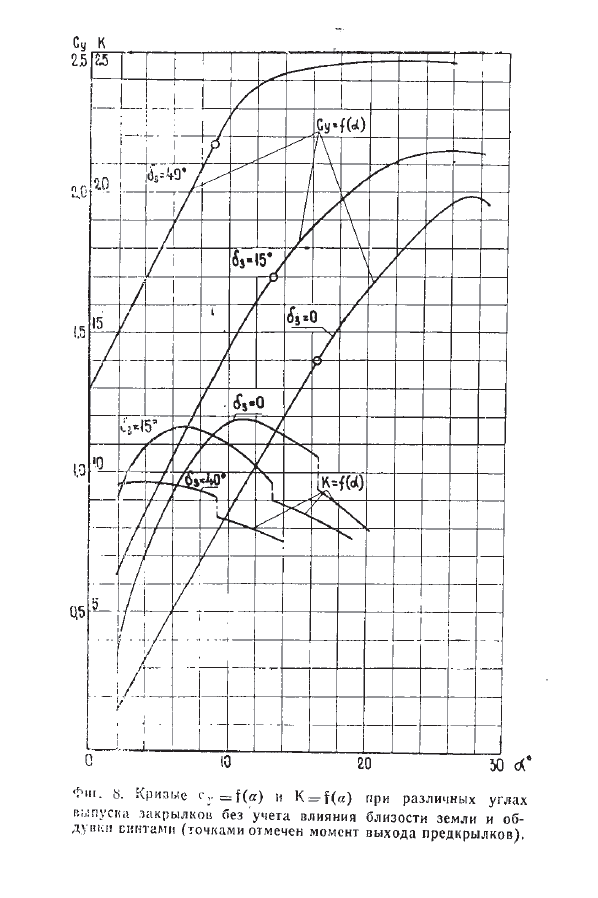

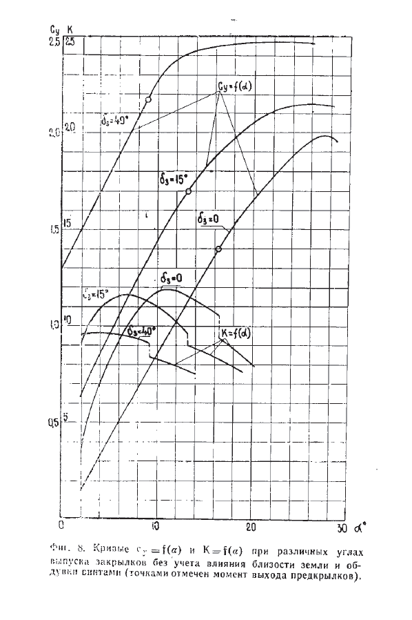

    65,8 КБ · Просмотры: 201

У Ан-14 К макс = 11,8.
У "Аккорд-201" с его панелями одинарной кривизны гораздо меньшим удлинением крыла К=11,2
Думаю, что разумно взять в качестве прототипа не Аккорд, а тем более не Скайвен, а Ан-14 Пчелка.
У Ан-14 всего 2 двигателя. но по 300 л.с. И винты диаметром 2.9 м (тяга в 4 степени от диаметра винта). Тем не менее, Антонов О.К. ограничил макс. взлетный вес Ан-14 3600 кг.

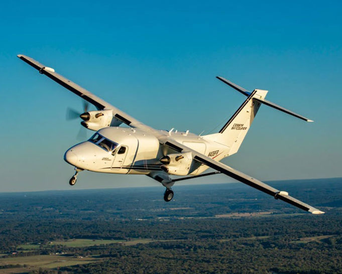

Покажите мне хотя бы один СОВРЕМЕННЫЙ ВИНТОВОЙ самолёт-моноплан, у которого движки размещались бы в мотогондоле на пилонах под крылом.
Я разве писал про пилоны? Пилоны - это гипотетически для "пропульсивных контейнеров".
Моторы и без пилонов лучше размещать под крылом. Уменьшается как интерференция с крылом, так и вес. Я не знаю ни одного современного высокоплана (исключая СЛА и летающие лодки), у которого они были бы размещены иначе.

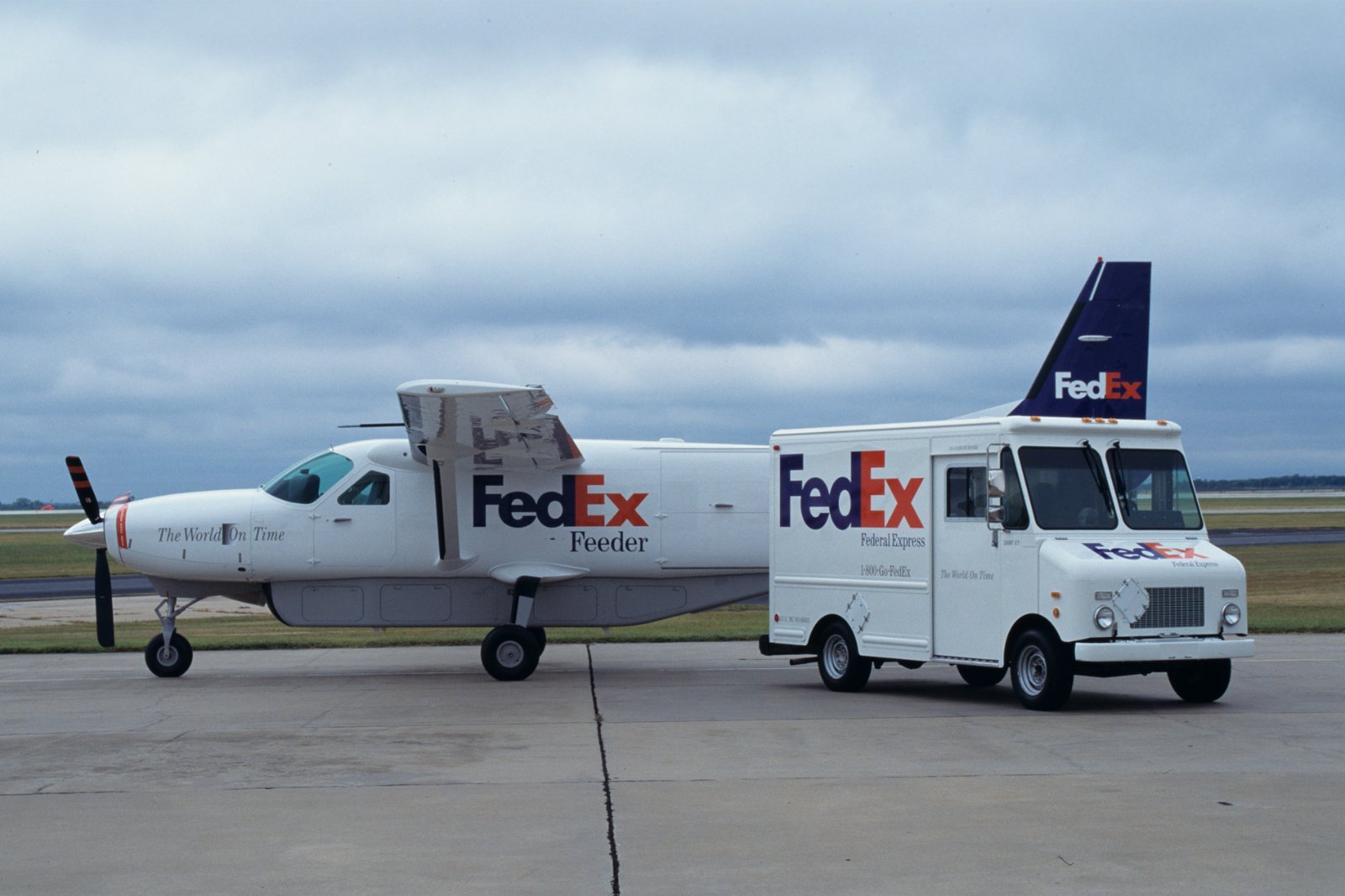

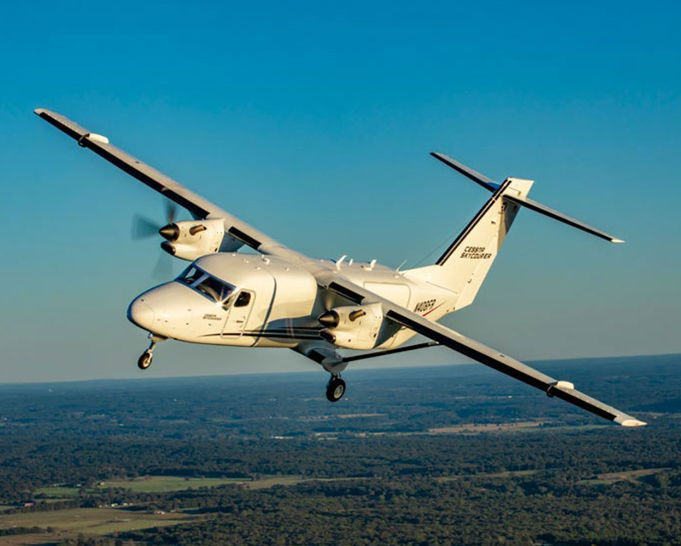

Cessna 408 SkyCourier отличный пример того что боковая грузовая дверь не такой уж и ужас-ужас-ужас. Самолет разрабатывался по заказу курьерской службы ​
FedEx. Им то как раз надо очень быстро грузить/разгружать прямо в/из "газели". Подъезжают к боковой двери и не парятся. На фото С208, но у С408 также 🙂​
Ммммдааа ужжжж....тут ОКБ явно не блеснуло.... Это фюзеляж так всё испортил?
Тем не менее, Кмакс Ан-14 чуть лучше Кмакс Ан-2.
Справедливости ради, замечу, что максимальное качество Ан-14, все же, равно 12, тогда, как макс. качество Ан-2
Максимальное аэродинамическое качество Ан-2 (отношение подъемной силы к лобовому сопротивлению,) составляет примерно 8–9 единиц.
Назвать такую разницу "чуть" я бы постеснялся.

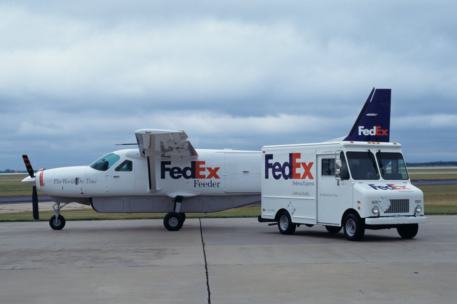

У Ан-28 удлинение фюзеляжа гораздо больше, но Кмакс = 11,8. Такое же. Предполагаю (не поверите) - крыло с подкосом.
