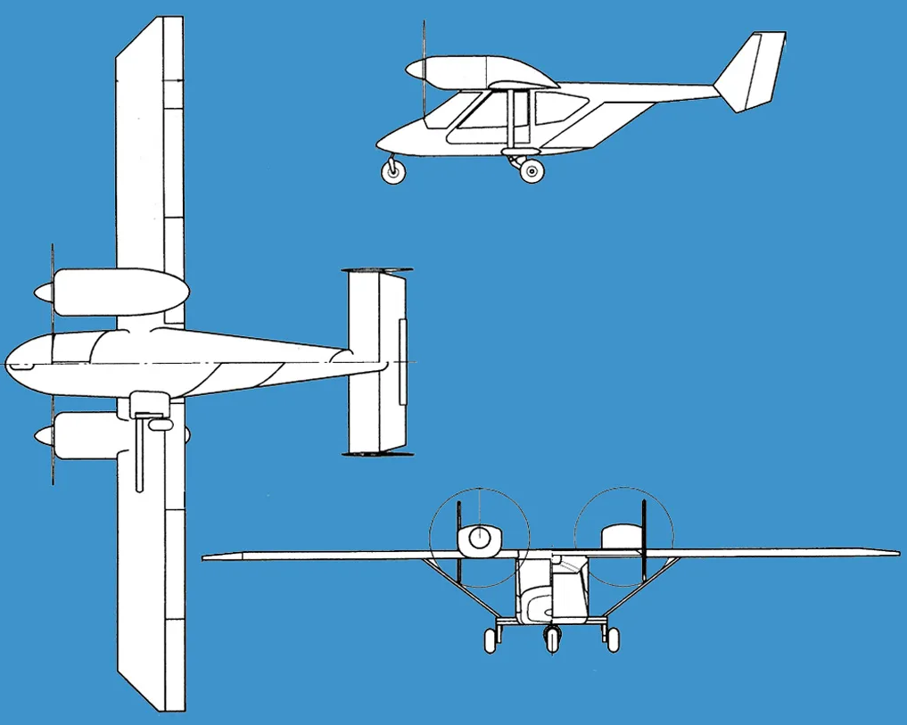

Я тут подумал, что есть ещё один аргумент в пользу обтекаемости. Доказательство от противного. Это упоминавшийся "Аккорд". Он ведь тоже псевдообтекаемый, с донным сопротивлением. И если летал так себе - то в том числе и поэтому.
Он вообще в каком-то смысле аэродинамический аналог того, что проектируется. Крыло немалого удлинения и размаха. Большой "лоб" (в т.ч. из-за движков: в его размерности два континенталя сойдут за 4 ритма в размерности скайвэна). Обводы "на отэбись". В результате при одной и той же скорости индуктивное сопротивление меньше, а паразитное больше, чем у одноклассников.
И такой подход: раз большой лоб, неубираемое шасси - значит можно вообще забить на Cx - мне не нравится. ИМХО надо бы наоборот: раз из-за 4 движков лоб больше, чем у Шорта - то вылизывать обводы надо тщательнее.
Вообще-то именно "Аккорд-201" и был выбран мною за основной прототип (по его удельным параметрам). Т.к. я этот самолёт таки немного знаю - работал на этом ОКБ немного 😂 . И летал он ВЕЛИКОЛЕПНО! Я на нём в общей сложности 68 часов налетал, так что не с чужих слов говорю.
Аэродинамическое качество этого "аккордеона" равное 11-ти откуда получилось, не подскажете? 😂 Он в своём классе ну даже очень аэродинамичен, просто в нём использовано много плоских панелей одинарной кривизны. Которые на проекциях смотрятся "чемоданно"...
Кстати, размеры мотогондол на "Аккордеоне" практически "нюх в нюх" с мотогондолой для РИТМ-7. Разница лишь в форме мотогондол.
Если вам (лично!) не нравится, это ещё не показатель того, что не понравится другим. Уж извините!

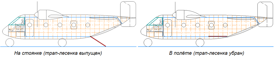

Кстати, при наличии убирающегося в полёте трапа в виде лесенки (как на АН-26), её можно крепить к заднему обрезу грузового люка (при поднятой ВНУТРЬ "ломающейся" при подъёме крышке люка). А оттуда до воздушных винтов расстояния достаточно, чтобы "бухого" пассажира успеть оттащить назад от воздушных винтов самолёта. Трап этот выделен красным цветом (для недогадливых😂).

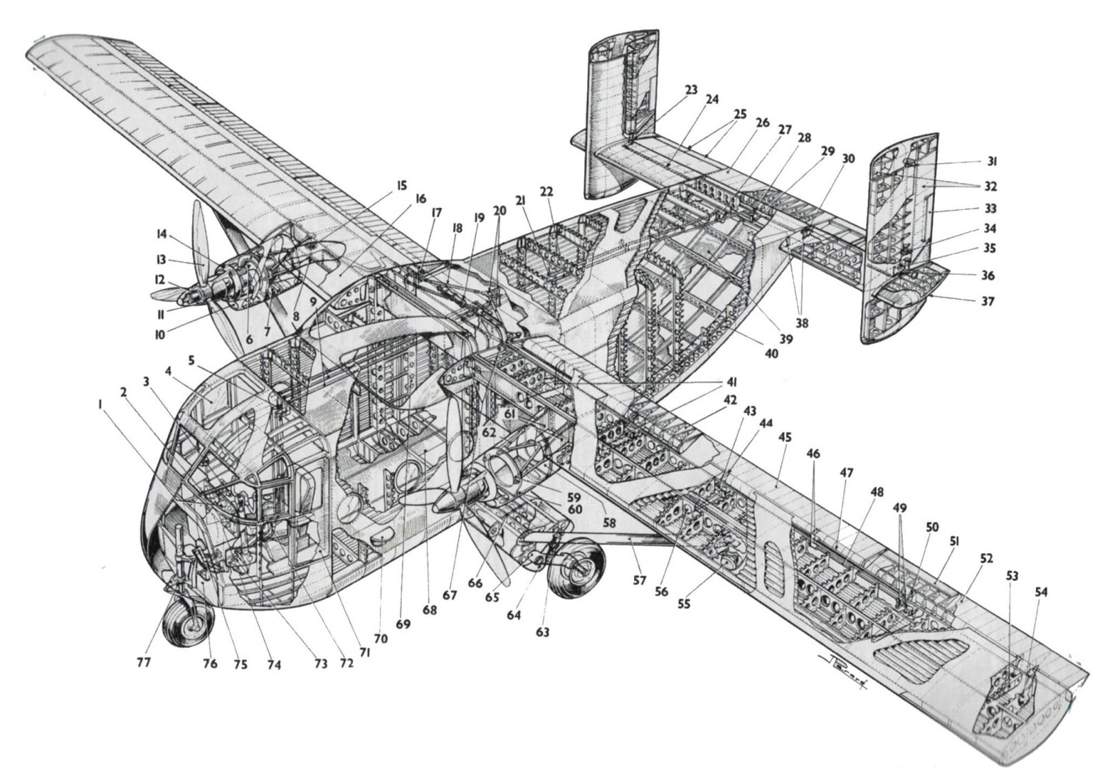

Выглядеть грубо и быть дешёвым в производстве - две большие разницы. Я вот смотрю на разрез скайвэна и вижу обычные шпангоуты и стрингеры, которых не факт, что найдётся два одинаковых. Вижу гаргроты. Вижу поверхности двойной кривизны. И понимаю, что отдай его УЗГА - получится цена от Svorovski УЗГА. Квазиобтекаемо и псевдодёшево.
