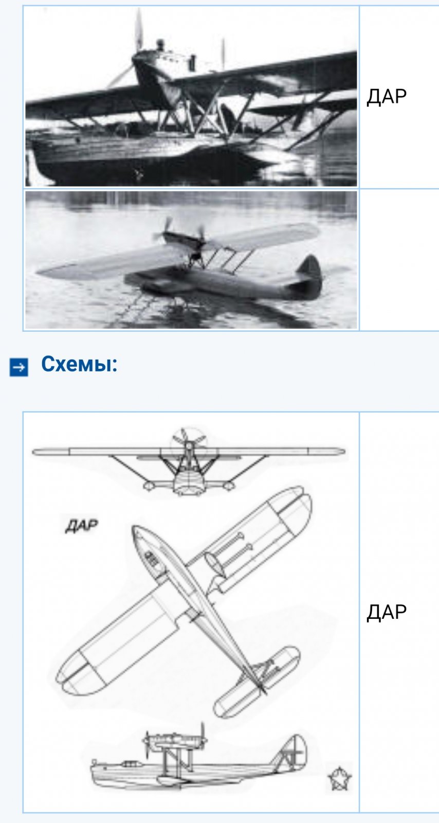

На Ту-95 об этом не знали - да и на Камовских вертолетах тоже.
На Ту-95 два винта питаются от одного двигателя. Два соосных винта вместо одного на одном двигателе, это повышение эффективности. А два соосных винта от двух разных двигателей расположенных близко друг от друга, это значительное снижение эффективности, чем если бы это были изолированные друг от друга винты. Снизить потери от соосного расположения можно только разнеся винты на большее расстояние.
И Бартини этого тоже видимо не знал, когда проектировал свой ДАР 😂
Не знал, но узнал и поэтому впоследствии развернул двигатели отдалив винты друг от друга.
Не знал, но узнал и поэтому впоследствии развернул двигатели отдалив винты друг от друга. Посмотреть вложение 594474
Кажется, именно такое взаиморасположение винтов и имелось в виду, нет?
Это, никаким образом, не обоснованное умозрительное предположение, можно, не стану комментировать, добавив лишь опровержение тезиса об одном, или двух двигателях?
Владимир Павлович, мне кажется совсем некорректно приводить в пример предельно ужатый гоночный самолёт...
