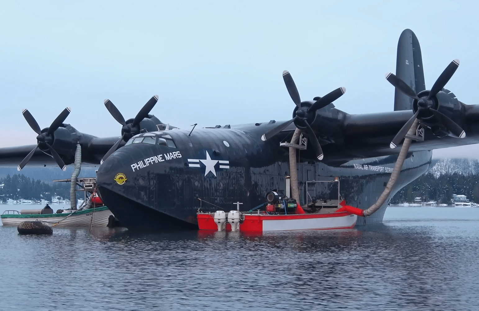

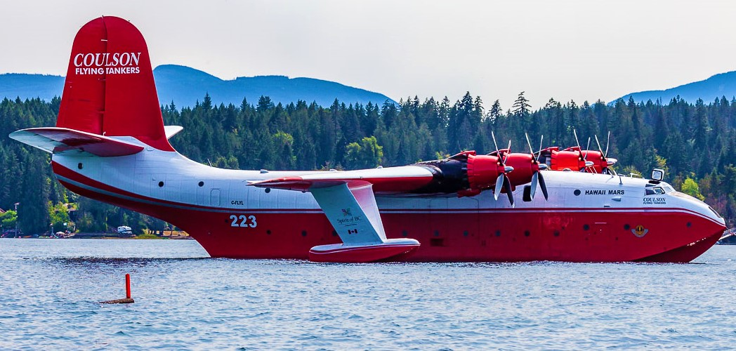

Martin JRM Hawaii Mars II - Мировая Авиация™
Martin JRM Hawaii Mars II (BuNo 76823) — гидросамолёт, один из пяти построенных гидросамолётов модели Martin JRM Mars.
Некоторые факты о нём:
Построен в 1946 году.
Военная служба продолжалась до 1956 года.
В 1959 году самолёт продали канадской компании Forest Industries Flying Tankers (FIFT) и переделали для тушения лесных пожаров.
До 2013 года и briefly в 2015 году использовался компанией FIFT, FTI и Coulson Group на озере Спроут в провинции Британская Колумбия, Канада.
В 2015 году Hawaii Mars II ненадолго применялся для обучения китайских пилотов.
Гидросамолёты Martin JRM Mars считаются самыми крупными в мире представителями своего класса, строившимися серийно.
Мартин «Марс»
(англ. Martin JRM Mars) — четырёхмоторная летающая лодка,
разработанная в 1938—1943 по заказу ВМС США как «летающий дредноут» — дальний океанский патрульный самолёт. В 1945—1947 было выпущено пять серийных «Марсов», поставленных на вооружение ВМС США; по состоянию на сентябрь 2012 года последний из них продолжает службу как гражданская противопожарная машина. «Марс» — крупнейший по размаху крыла серийный гидросамолёт за всю историю (превосходивший его Hughes H-4 Hercules был построен в единственном экземпляре).

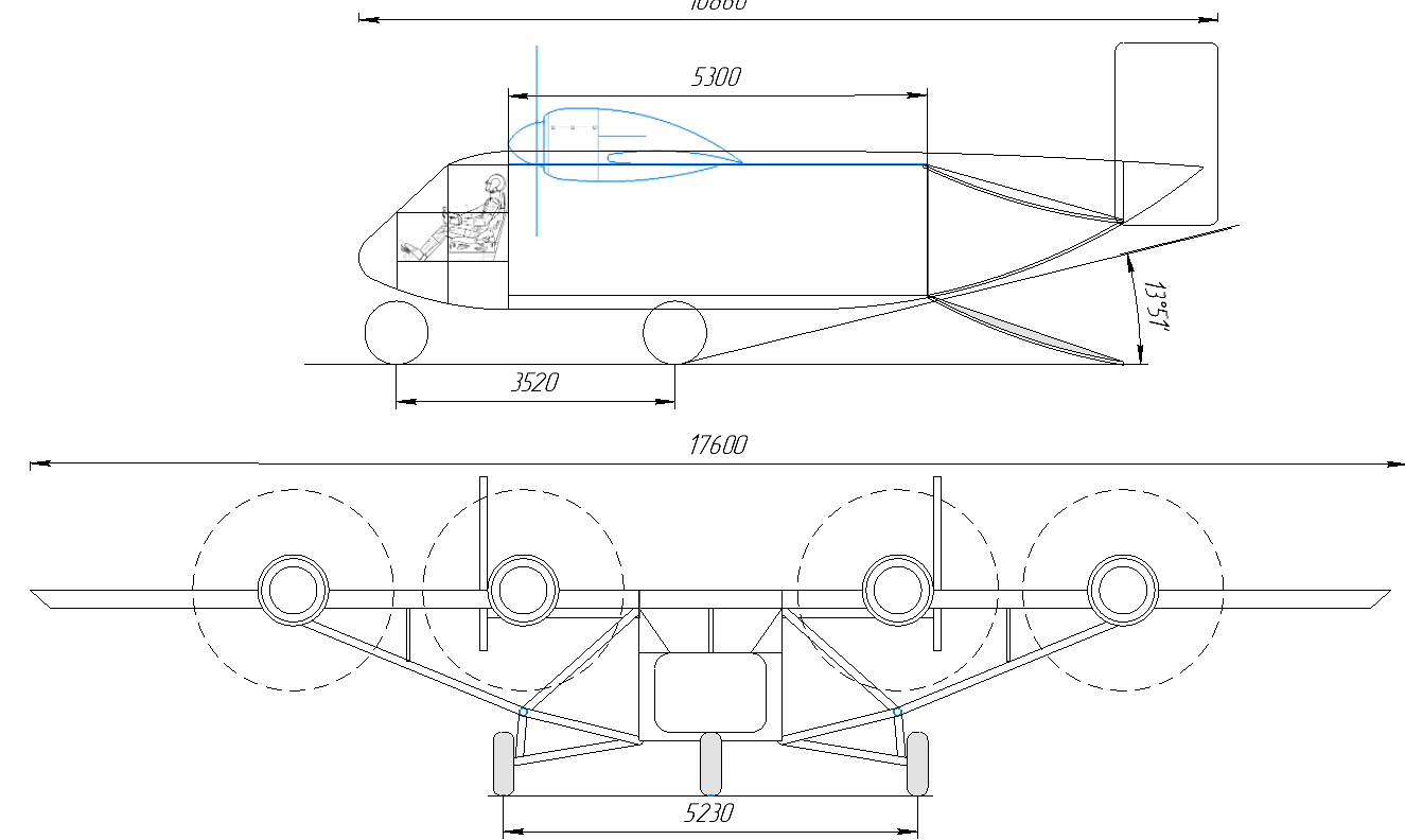

Крыло самолёта ТР-410 (новое) 45 м2.
Крыло самолёта L-410 (Let L-410 Turbolet) Площадь крыла: 34,86 кв. м.
45.00 - 34.86 новое больше старого на 29.09%
Вы просили эскиз 4-хмоторника с двигателями РИТМ-7 - вот он выше.
- Суммарная мощность 4-х двигателей - 920 л.с.
- Длина грузовой кабины (по уровню пола) - 5300
- Ширина грузовой кабины - 1650
- Высота грузовой кабины - 1650
- Максимальная взлётная масса - 4820 кг
- Масса снаряженного самолёта - 3130 кг
- Масса полезной нагрузки - 1690 кг
- Площадь крыла, кв.м - 35,2
- Максимальная масса платного груза - 1200 кг
- Скорость сваливания (закрылки на 40) - 109
- Крейсерская скорость полёта - 230 км/ч
- Располагаемая длина ГВПП мин. - от 600 м

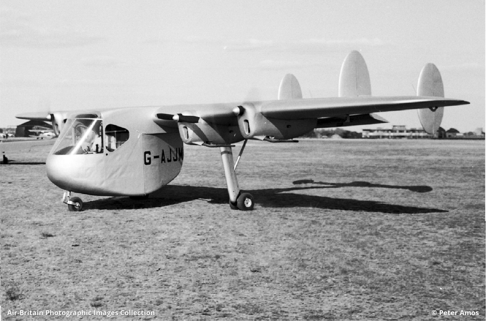

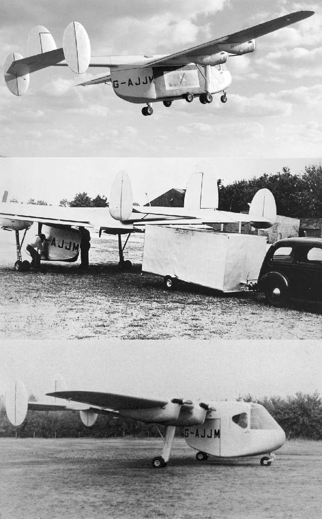

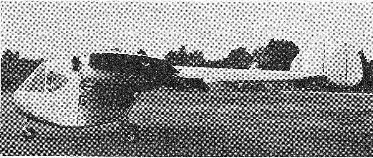

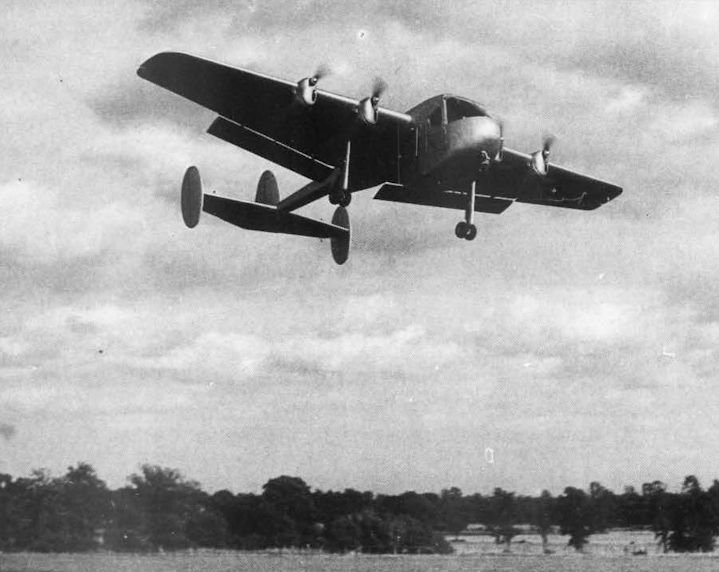

Лёгкий транспортник Miles Boxcar.
Максимальная взлётная ~2700 кг.
Мощность 4×90 л.с.
Переделан из 2×155 л.с., чтобы отказавший мотор меньше влиял на движение по маршруту.
Мощность 4×90 л.с.

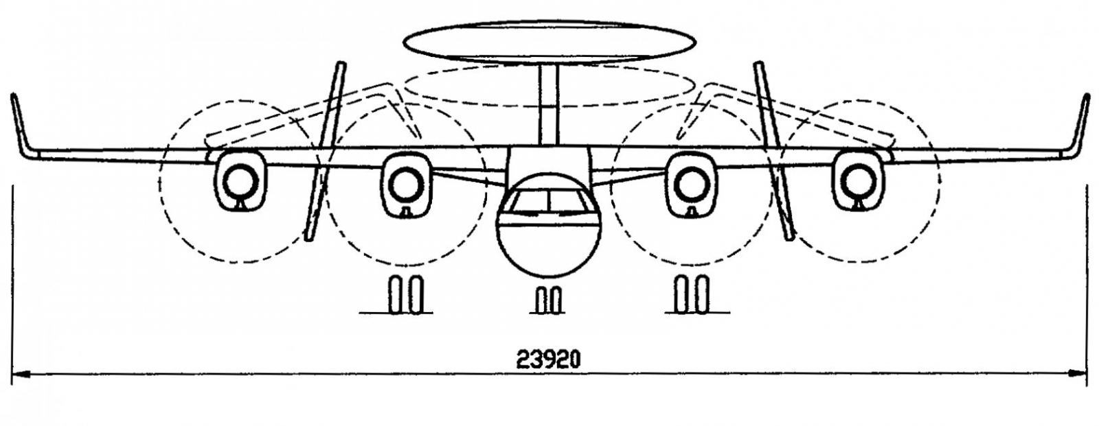

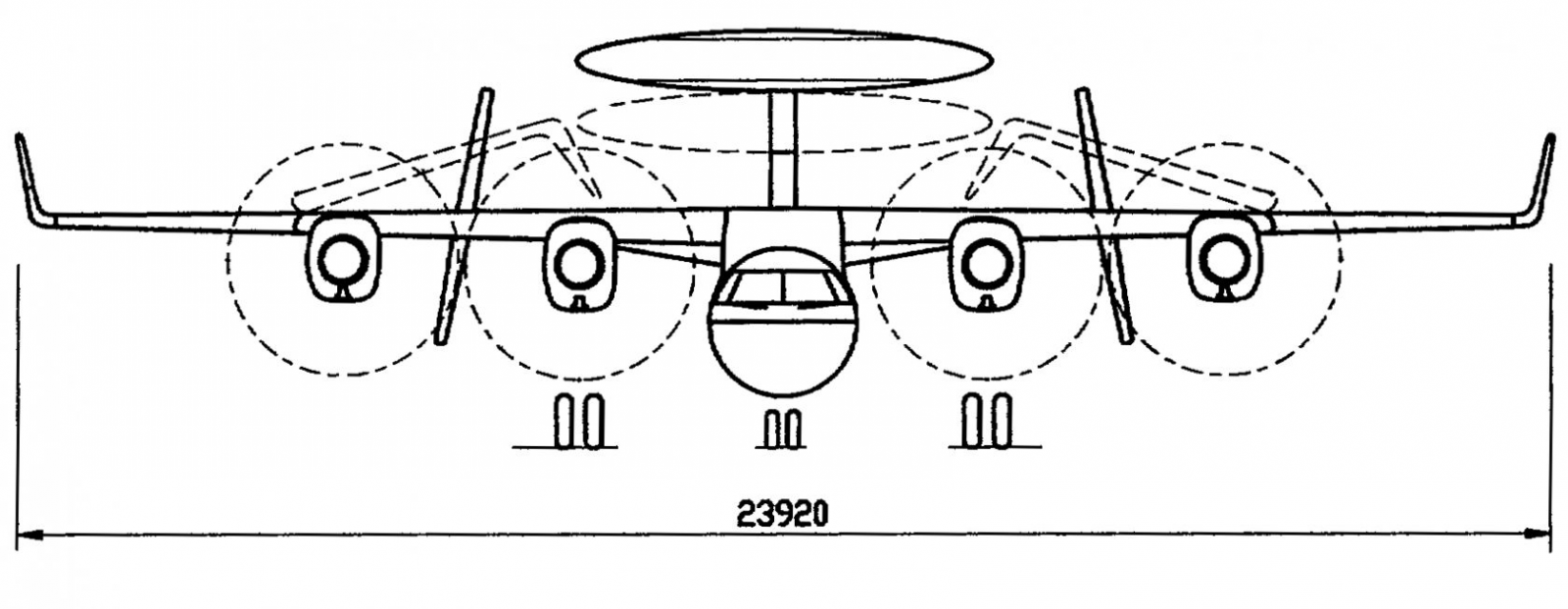

«Глазами» советского Флота должны были стать ЛА ДРЛОиУ – Як-44Э. Ещё один морской летающий радар мог быть создан на базе штурмовика Т-12.
Постановку помех могли бы выполнить Су-27КПП, а дозаправку в полёте – Су-27КТЗ. До 2000 года вместе с Су-27КРЦ их планировалось построить 50 машин.
К поиску и спасению экипажей кораблей, судов, подводных лодок и ЛА могли бы привлекаться Ил-76МДПС, Ан-72ПС и амфибия А-42. Параллельно из боевого состава выводились бы Ту-16С, Ан-12ПС и Бе-12ПС.
Для подготовки экипажей экранопланов широко привлекался бы их мини-аналог «Стриж», а экипажи Як-141 готовились бы на Як-41УТ. Вполне возможно, появились бы и учебно-тренировочные версии МиГ-29КУ и Су-27КУБ.
Ни один из озвученных проектов «мир» так и не увидел.
После 1991 года российскими авиаконструкторами разработаны проекты палубных самолётов ДРЛОиУ А-110 и Як-144, однако пока они интереса у военных не вызвали. Зато лётчики морской авиации с 2014 года начали осваивать Бе-103.
Грузовой мотопланер Майлза, взлетавший за счёт кривизны земли... 😂
Александр, у Вас опять мало смайликов.
Длина разбега - 242 м.
Взлётная дистанция до высоты 15 метров - 494 м.
Посадочные дистанции 135 и 297 м соответственно.
Нагрузка на мощность ~6,8 кг/л.с.
Нагрузка на площадь крыла ~75 кг/м2, как у Ан-2.
У товарища Майлза конечно были грузовые подкосные монопланы с диким планерным удлинением крыльев >20.
Но у этого самолёта удлинение крыла всего 6,4 и внушительный повесной закрылок, полностью обдуваемый четырьмя пропеллерами.
