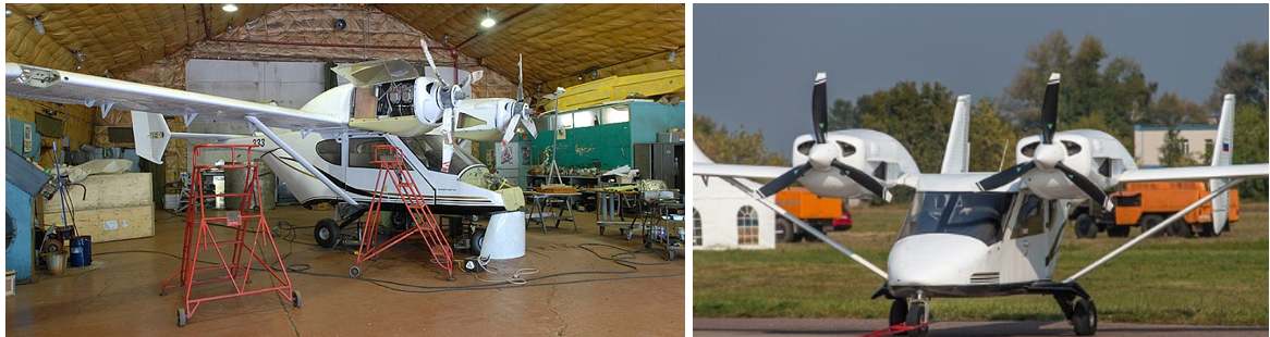

На земле авиатехник во время работы может отойти и перекурить или "отлить". А пилоту лучше отложить или даже перенести рейс до устранения неисправности, чем потом потеть в воздухе. Тем более что в основном такой самолёт предлагается использовать в качестве грузового - ящики особо не торопятся...Представляю насколько дорого и трудоемко обслуживать 4 моторный самолет с поршневыми моторами. Разумеется что в воздухе небольшая неисправность одного из 4 моторов не опасна однако вот выявленная на земле она же является поводом отложить полет до устранения. А мотор поршневой отказывает сильно чаще чем ТВД.
ГТД просит денег. Причём ну очень много. И если Эдуард сегодня за 4 двигателя просит всего 24 миллиона рублей, то ещё в 2008 году за один ВК-800 просили 120 тысяч баксов. Сколько за него просят сегодня (когда сертификация его ещё только завершается) - известно только тем, кто на УЗГА работает...С четырьмя моторами вообще застрелиться (да ещё и на Северах) - просто представьте себе какая банда должна обслуживать этот лёгонький самолётик! В тоже время ГТД не просит НИЧЕГО! Только подливай ему стакан масла раз в 8-10 часов.
Согласен. Но это НА ЗЕМЛЕ, а не в воздухе... Технарям на хлеб насущный тоже надо зарабатывать, а не просто в ПАРМ-е спать при выходе на работу.А зимой 4 поршневых мотора надо одновременно греть перед запуском...
Сомневаюсь я... Ибо сколько всё это стоит я проходил на практике на двухмоторном "аккордеоне".Не совсем согласен с ценой 4-х моторника. Кроме стоимости самих моторов, есть и 4 винта, 4капота, 4 моторамы, 4 резервных бачка, магистрали, руды и их комплектующих, регулировка створок и прочее прочее. приборы.... 4. По совокупности это дороже.
Если вы не читали мои посты ранее, то напоминаю, что вполне вероятно иметь и комбинированную силовую установку - два поршневых мотора + два электродвигателя. Самолёт ориентирован на выполнение "скачков" по 500 - 800 км. А это 2,5 и 4 часа полёта (с момента запуска до момента остановки двигателей).Я уже предлагал в другой ветке электрическую ВМУ для короткого взлёта в виде блока винт+мотор+аккумулятор, навешиваемую на узел внешней подвески аки ракета. Можно заменить электромотор на ДВС и добавить бак. На точке не глушить, а на базе отстыковывать и хранить в отапливаемом гараже(!), не ангаре. И иметь таких блоков на самолёт 5 вместо 4.

Представляю насколько дорого и трудоемко обслуживать 4 моторный самолет с поршневыми моторами. Разумеется что в воздухе небольшая неисправность одного из 4 моторов не опасна однако вот выявленная на земле она же является поводом отложить полет до устранения. А мотор поршневой отказывает сильно чаще чем ТВД. А моторов 4 и вероятность такого события следовательно в 4 раза выше чем одного. А что дальше делать ? Либо иметь запас исправных моторов и менять на месте либо иметь специалистов по диагностике и ремонту либо лететь к месту ремонта без груза на 3 исправных моторах.
Как то смотрел фото американских авиабаз 40х годов на островах Тихого океана. Некоторые Б-29 стоят без одного мотора потому что он не показал характеристик при наземной пробе а разобраться в чем проблема на месте невозможно. Поэтому замена на исправный и переправка неисправного в ящике на ремонт. И блин это целая система.
Но, плюс, что это платформа для стратегического развития-с появлением рабочего СУ в 450... 500 лс, такой аппарат безболезнено превратится в двух моторник, что выгоднее будет отличатся от одно и четырёхмоторных схем как по массе, по цене и по эксплуатации.
МИНУС: вес четырёх поршневиков будет, грубо, в 4-ре раза больше, чем одного ТВД.
Потому ,,Илья муромец,, летал уверенно! 😉Вес мощного ВИШ может быть больше веса 4 меньших ВИШ, а тем более деревянных моноблоков.
«Непризнанным гениям» удобно считать, что весь мир ошибся, перейдя от 4 двигателей к 2, а теперь стремятся к 1-му. На практике их проекты чаще не летают, зато всегда можно обидеться на «систему», пожаловаться на «распил» и попытаться утопить того, кто внезапно сделает рабочий самолёт.Вот прямо в точку попали! На тех же Лайках нужно на 50ч масла поменять, свечи почистить 12 штук (это на одном, а на 4х моторном 48!), сетки помыть,, потом на 100ч к этому компрессию померить (24 цилиндра!!!), залезть в 12 магнето и отрегулировать их, а 300часовые работы по двигателю Робинсон ставят на несколько дней (и то если ничего неисправного не обнаружится). С четырьмя моторами вообще застрелиться (да ещё и на Северах) - просто представьте себе какая банда должна обслуживать этот лёгенький самолётик! В тоже время ГТД не просит НИЧЕГО! Только подливай ему стакан масла раз в 8-10 часов. Ну фильтр масляный на 800ч поменять (которых на поршнях аж 64!!! штуки понадобится 🤦)4
Четыре 540х Лайка будут весить под 800кг и за 3 часа полета сожгут минимум пол тонны авгаза. Тот же РТ6А весит меньше 200 кг (вк800 точно не знаю, но думаю около 140кг), и расходует примерно столько же керасина в час😉Но если сравнивать вес всех ВМУ (двигателей и винтов) + вес всего топлива, то вывод может получиться противоположный. Расход топлива ТВД всегда больше ПД. Вес мощного ВИШ может быть больше веса 4 меньших ВИШ, а тем более деревянных моноблоков.

Четыре поршневых двигателя обычно предлагают теоретики, плохо представляющие реальную «боль» эксплуатации и обслуживания. Достаточно сравнить объём и трудоёмкость ТО сертифицированных ГТД и поршневых двигателей, чтобы это понять.
Но говорить и делать не одно и тоже.
И ещё. Как то в данной теме вся безопасность полётов зациклилась на количестве двигателей. А учитывая специфику эксплуатации, три магические буквы ПОС почему то никто не вспомнил 🙄....если у него был бы 1, или даже 2 двигателя той же суммарной мощности. Их, не совсем исправных, там бы вообще не было. Они все были бы уже на дне Тихого океана. Наша тайга, тундра (где водной поверхности летом больше, чем грунта), горы - вполне себе океан.
